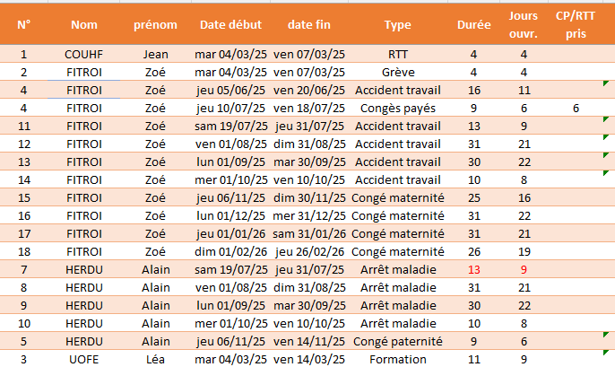

Voilà ma macro pour mettre les jours ouvrables sur les absences.
Sub jrsOuvr()
Dim ws3 As Worksheet, ws4 As Worksheet, tb4 As ListObject
Dim dur, i%, j%, k%, we%, fer%, jrD%, jrF%
   'jours ouvrables salariés
    Set ws4 = Sheets("Absences")
    Set tb4 = ws4.ListObjects("Absence")
    Set ws3 = Sheets("Divers")
    'calcul nbre jours ouvrables des absences du salariés
    we = 0: fer = 0
    For i = 1 To tb4.ListRows.Count
        jrF = Day(tb4.DataBodyRange(i, 4).Value)  'jour fin ligne
        jrD = Day(tb4.DataBodyRange(i, 5).Value)   'jour début ligne d'aprés
        dur = jrD - jrF + 1 '18-10
            'recherche jrs we
            we = 0
            For j = 0 To dur - 1
                If Weekday(CDate(tb4.DataBodyRange(i, 4).Value) + j) = 7 Or _
                   Weekday(CDate(tb4.DataBodyRange(i, 4).Value) + j) = 1 Then
                    we = we + 1
            Next j
            'jours feries ne tombant pas le we
            fer = 0
                For k = 2 To 13
                    'si jr ferié et en semaine
                    If CDate(tb4.DataBodyRange(i, 4).Value) + j = CDate(ws3.Range("I" & k).Value) _
                       And Weekday(ws3.Range("I" & k).Value) < 6 And Weekday(ws3.Range("I" & k).Value) > 1 Then
                            fer = fer + 1
                Next k
            Next j
    If i = 4 Then MsgBox dur & " " & fer & " " & we ': Exit Sub
            tb4.DataBodyRange(i, 8).Value = dur - we - fer  'colonne jours ouvrables presence
    Next i

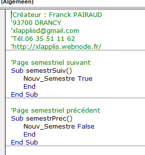

Après l’enlèvement du mot de passe de VBA, je lis le module9 et je le connais « très bien », curieus, n’est-ce pas ?

La sécurité d’Excel et VBA est d’un niveau faible. Votre fichier « Permaculture », je l’ai ouvert en 2 minutes, parce que j’étais agité, mais normallement, on ne fais pas cela et on ne donne pas des astuces pour le faire à des autres.
Pour moi, si vous enlevez votre signature en dessus le module9 de « Permaculture », cela suffit.
