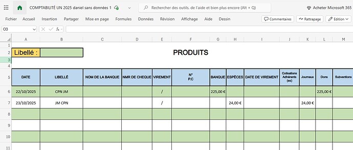

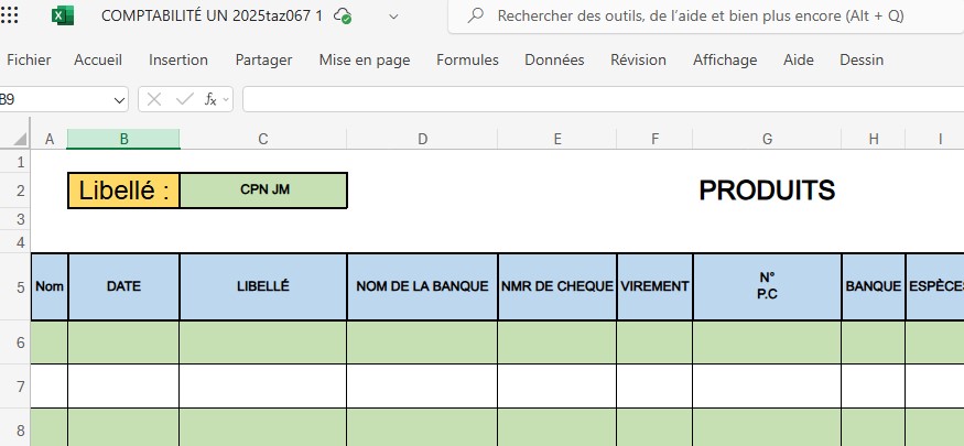

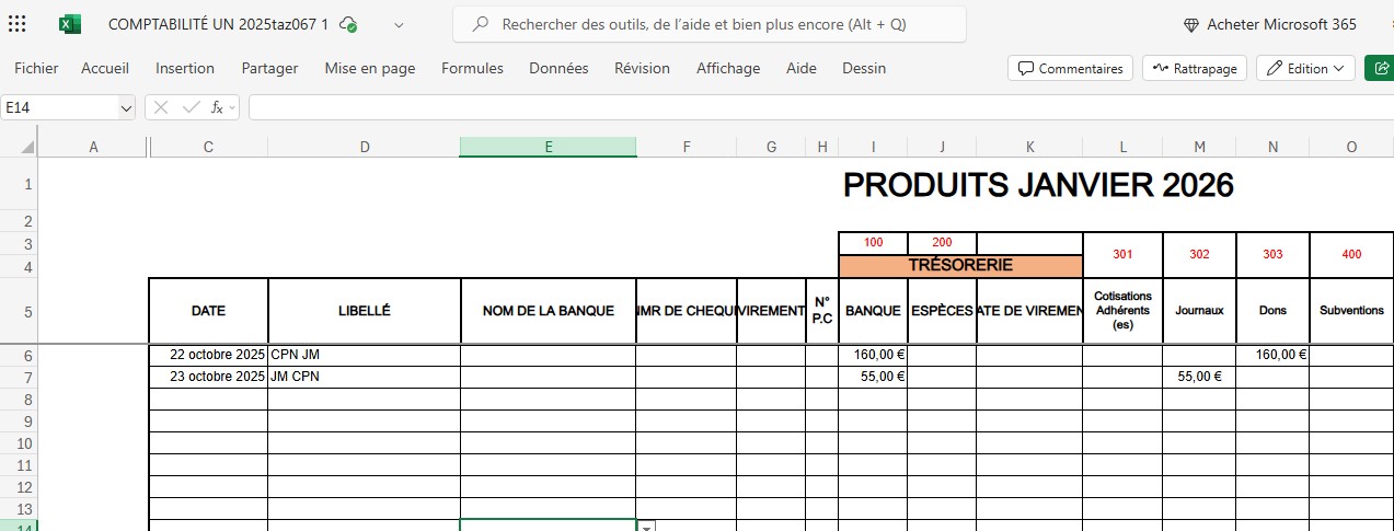

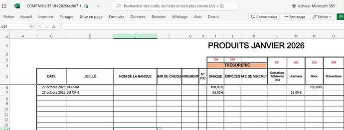

Ton fichier est ok mais les noms et opérations ne s’affichent pas dans la page RECHERCHE

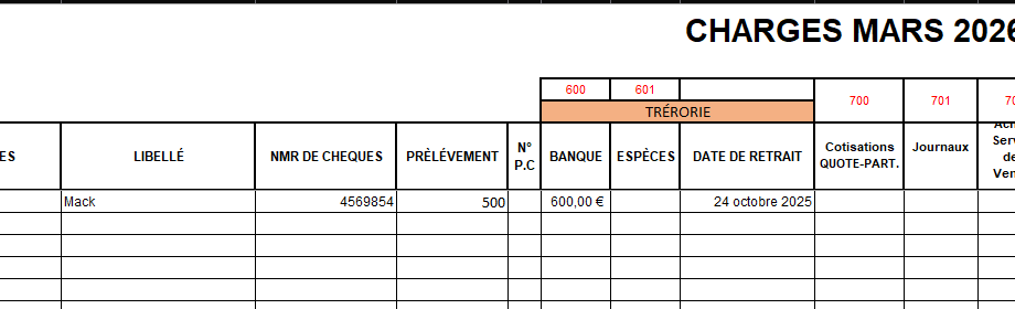

Dans les CHARGES la colonne Y ce ne doit pas être une liste déroulante mais des sommes comme pour les espèces
Fichier également ok mais petits soucis.
Dans la page RECHERCHE les info s’y mettent automatiquement dès que j’inscrit des adhérents en JANVIER par exemple etr sans aller dans la liste déroulante en C2

D’une dans RECHERCHE il n’y avait pas les $ dans la formule en colonnes AN
Dans RECHERCHE toujours le décalage je l’ai rectifié également dans la colonne AN pour les CHARGES

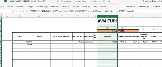

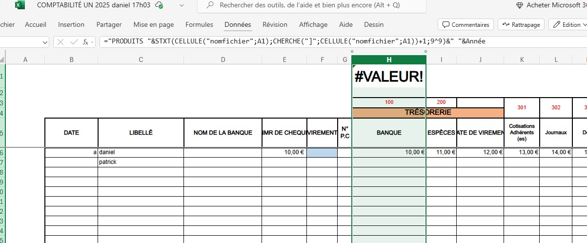

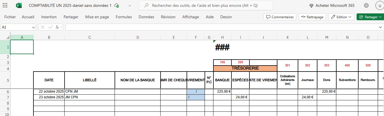

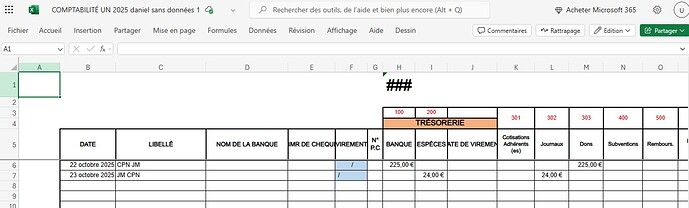

Je pense avoir rectifié :frowning: J’ai juste pas compris pour le dièses en H1 ?
COMPTABILITÉ UN 2025 daniel.xlsx (225,3 Ko)
Je ne sais pas non plus voilà ce qu’il y a d’inscrit dans la barre des formules si je cliques sur la cellule des #
=« PRODUITS « &STXT(CELLULE(« nomfichier »;A1);CHERCHE( »] »;CELLULE(« nomfichier »;A1))+1;9^9)&" "&Année
Ca se produit avec mon dernier classeur ? sur quelle feuille ?
Ma formule pour les titres est plus simple :innocent:
Oui et sur toutes les feuilles des mois
Non, Chacune de tes 24 formules est plus simple que les deux miennes. En outre, il aurait été encore plus simple de recopier directement le mois.
Peux-tu essayer :
=CELLULE("nomfichier";A1)
et me communiquer le résultat ?

J’ supprimer la formule existante et mis =CELLULE(« nomfichier »;A1) à la place. Résultat identique.
Mais ça ce n’est pas grave. Est ce que cela sert vraiment à quelque chose ?

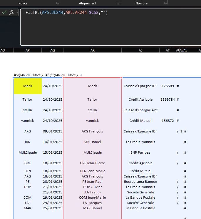

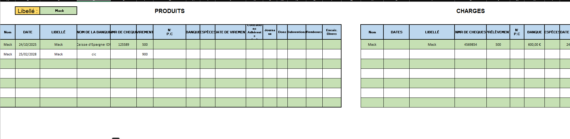

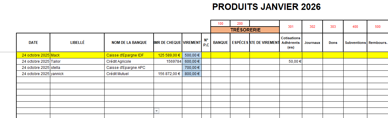

Y a un truc que je comprends pas. Dans ton dernier dossier COMPTABILITÉ UN 2025 15h49.xlsx (230,3 Ko), si je fais des recherches avec tes noms à toi tout s’affiche correctement. Mais si je mets les miens les opérations n’apparaissent pas pourtant les noms apparaissent dans la liste déroulante. voilà ce que j’ai dans le fichier suivant :

En fait, c’est hyper surprenant. Il faut bien mettre des double-quotes et pas des guillemets. La formule est un grand classique pour récupérer le nom de la feuille. Mais on peut faire autrement comme dit Taz067. Je le fais et je poste le classeur.
J’ai fait un copier/coller de ta formule…
Mais faut -il vraiment qu’il y ait cette formule pour que les recherches fonctionnent correctement ?

C’est bon, j’ai trouvé pourquoi, en fait la formule faisait une recherche sur la mauvaise colonne, avec le changement de formule pour l’alimentation de la liste déroulante j’ai oublié de modifier cette partie de la formule, et comme je n’utilisais que des noms simples ça fonctionnait pour mes noms et pas les tiens
la recherche se faisait sur la colonne AP au lieu de la colonne AR
