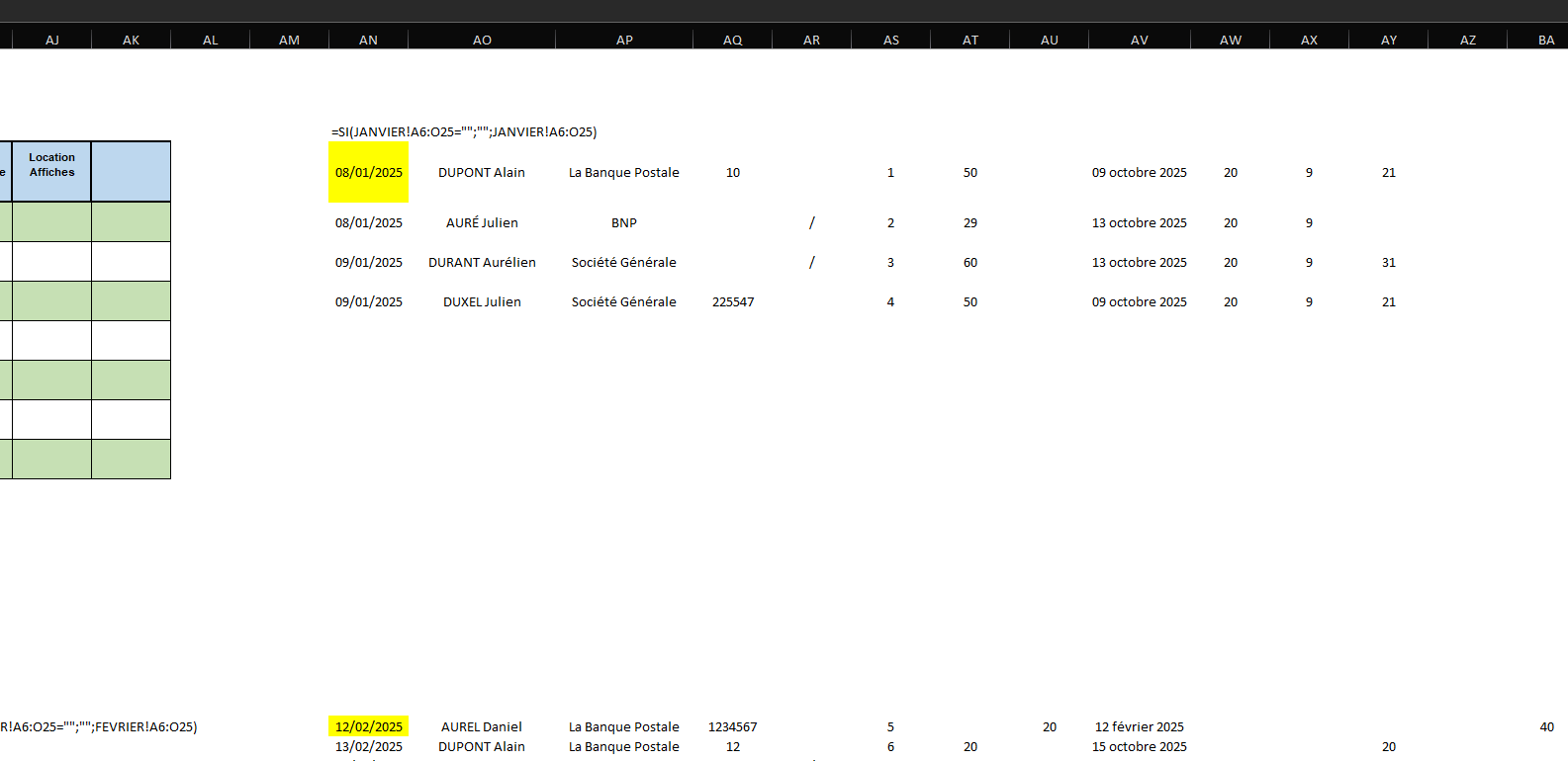

Voici le classeur complet. Les plages mensuelles “produits” son recopiées en colonnes AN:BB et les plages “charges” en colonnes BD:BX.
En A6 :
=FILTRE(AN5:BB244;AO5:AO244=B2;””)
En Q6 :
=FILTRE(BD5:BX244;BE5:BE244=B2;« »)
COMPTABILITÉ formule.xlsx (297,8 Ko)

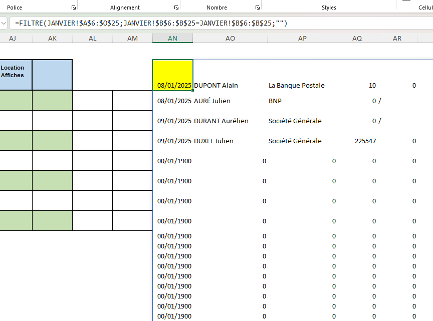

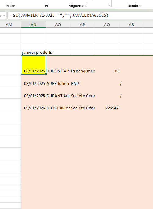

J’ai remplacé les formules, par exemple, en AN5 :
=FILTRE(JANVIER!$A$6:$O$25;JANVIER!$B$6:$B$25=JANVIER!$B$6:$B$25;””)
par :
=SI(JANVIER!A6:O25=””;””;JANVIER!A6:O25)
(Bien plus simple)
Daniel77
Si je change ta dernière formule =FILTRE(JANVIER!$A$6:$O$25;JANVIER!$B$6:$B$25=JANVIER!$B$6:$B$25;””)
par =SI(JANVIER!A6:O25=””;””;JANVIER!A6:O25)
je n’ai que des #NOM? dans toutes les cellules à partir de AN5 et dans la cellule de recherche idem.
Si possible faire pareil pour les charges. Si possible également, dans la page RECHERCHE enlever tous les “0” qui sont dans des cellules, où l’adhérent n’a pas payer dans une catégorie.
Et pourtant elle fonctionne
COMPTABILITÉ formule.xlsx (291,5 Ko)

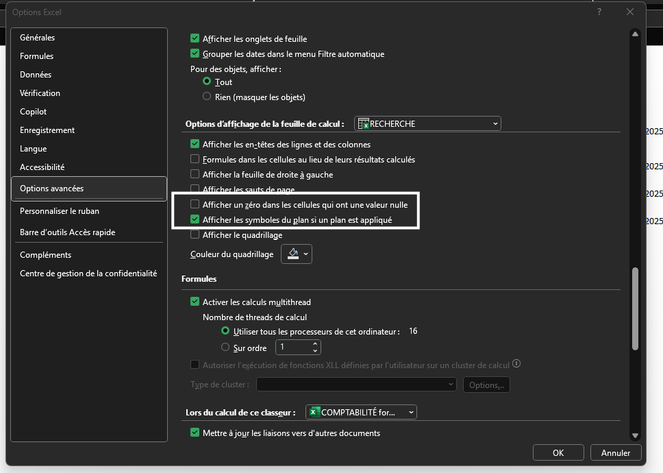

pour cela il suffit d’aller dans « fichier » puis « option » et enfin « option avancée » et décocher la case affiché un zero dans les…

Et ok pour les zéro.

Normalement, avec les nouvelles formules, tu ne dois plus avoir de “0” à tort ?
Ancienne formule :
Nouvelle formule :
