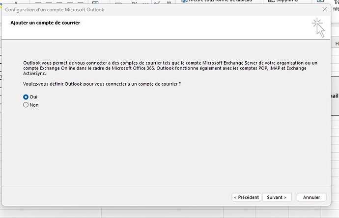

Je place des captures écrans des étapes qu’il me donne lorsque je clique sur le bouton pour envoyer ce mail.

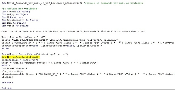

et au niveau du code il marque cette ligne

Mais dans ma besace VBA d’instructions pour cette application à ce niveau j’ai ces lignes :
Set ol = New Outlook.Application
Set olmail = ol.CreateItem(olMailItem)
Peut être toi de mettre :
Set olApp = New Outlook.Application
Set M = olApp.CreateItem(olAppMailItem)
A essayer
Je ne peux faire mieux en absence de cet outil mais j’ai plusieurs fois proposé cette procédure avec succès
Espérons pour toi de récidiver
Je croise les doigts

J’ai essayé avec tes lignes mais cela ne donne rien. Comme tu peux voir sur l’image il me donne encore une erreur.

Est ce que je devrai désinstaller et réinstaller Outlook ?
