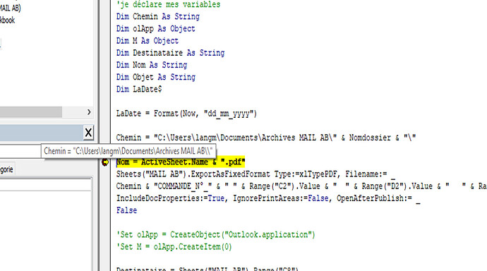

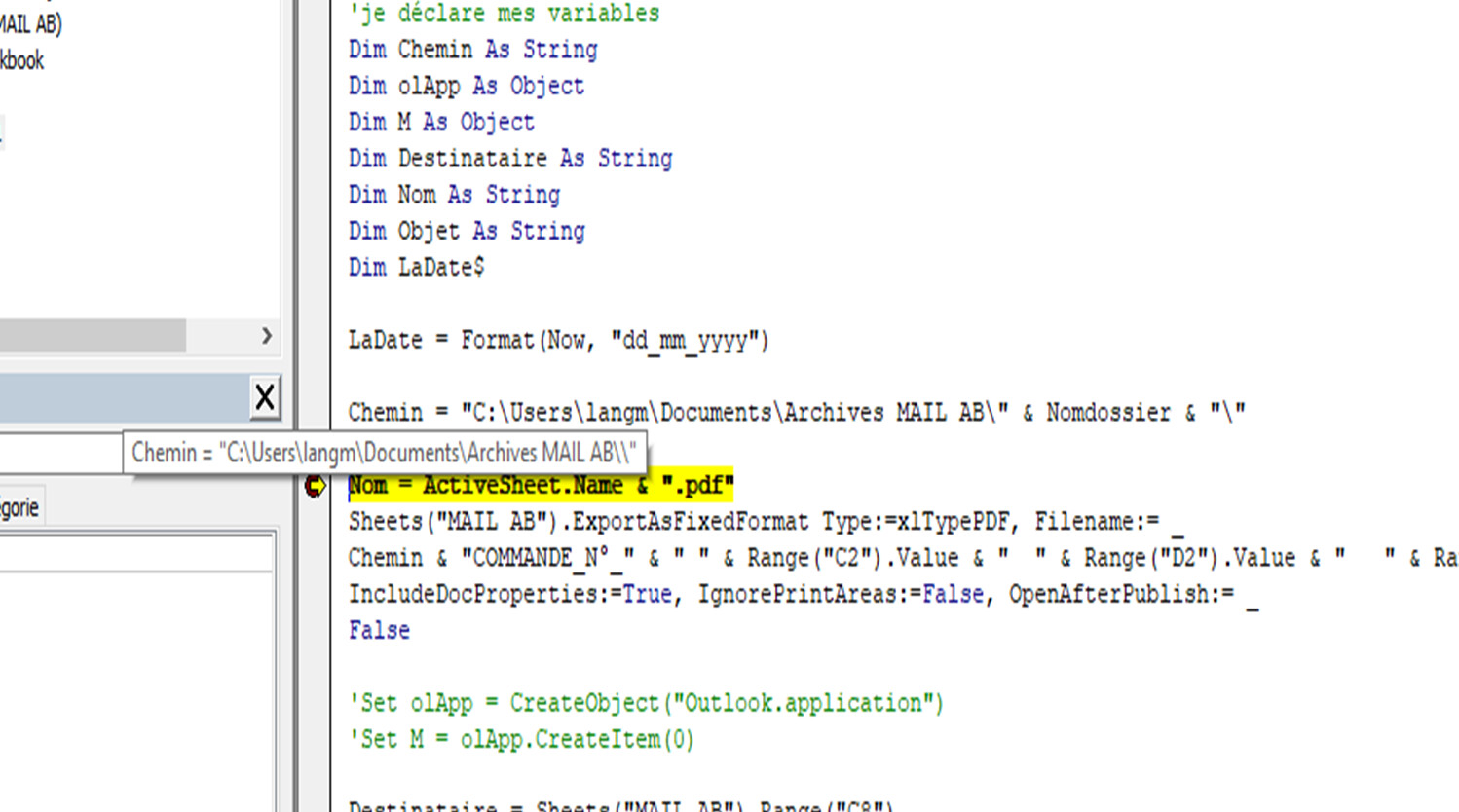

de plus dans ton dernier fichier transmis j’ai mis un point d’arrêt juste après la ligne de définition de la variable Chemin pour connaitre celle-ci avec la variable Nomdossier non défini au préalable

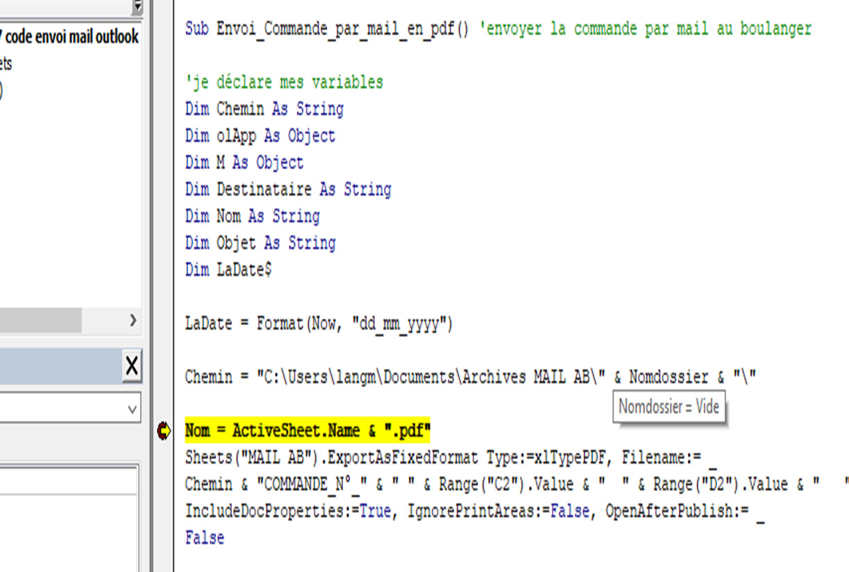

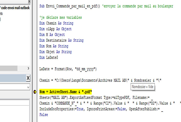

En portant la souris dessus pour en prendre connaissance j’ai ceci :
en portant la souris sur Nomdossier pour en connaitre sa valeur j’ai ceci :
Donc tu peux constater comme moi que ces deux variables sont anormales :
Chemin = "C:\Users\langm\Documents\Archives MAIL AB\\"
Il manque la dernière partie que devait fournir la variable Nomdossier entre les 2 derniers caractères "\\"
Nomdossier = vide
Comme tu peux le constater dans la deuxième image

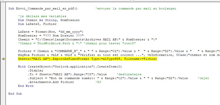

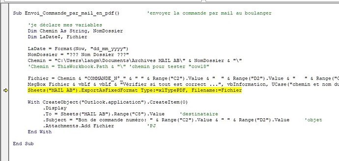

Si tu maintiens cette variable tu dois la définir avant celle qui la porte Chemin
Soit en dure ainsi :
Nomdossier = « nom du répertoire fichier pdf »
Soit en appelant un élément d’Excel qui la porte comme une cellule dans un onglet
Nomdossier = Sheets(« MAIL AB »).Range(« A1 ») si le nom du répertoire est en cellule « A1 » de l’onglet « MAIL AB »
Cela ne peut pas être autrement

et voici encore une fois le dernier fichier modèle qui fonctionne.
Rubis57 code envoi mail outlook 365.xlsm (19,4 Ko)
ceci fonctionne chez moi

Hélas toujours pareil c’est insuffisant car Nomdossier n’est pas défini !!!
Donc le répertoire en conséquence non plus
Si tu consultes le fichier pdf dans quel répertoire vas tu le chercher ???
