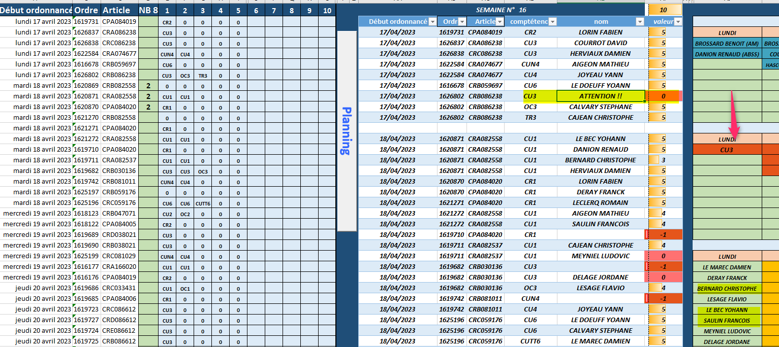

Je voulais dans la partie non affectés avoir les personnes qui n’ont pas été integrées au planning ce que tu as coder dans les cellules « postes manquants » ,parfait du coup si dans les cellules « non affectés » je pouvais avoir l’intitulé du poste ou personne n’a été trouvé comme ici dans le tableau il y a le vendredi un poste CU3 ou il n’y a personne d’affecté ,ou le message « ATTENTION !! » est inscrit en lieu et place d’un nom .
Je souhaite également pouvoir rajouter des colonnes (5)pour le cas d’un travail en deux equipes dans l’onglet « planning prod » a la suite des colonnes E:I pour rajouter les compétence a prendre en compte dans la planification .

J’ai tenté une modification mais j’ai une erreur quand je lance la macro avec la "case 4 "
je renvois le fichier avec mes modifications .
Franck .

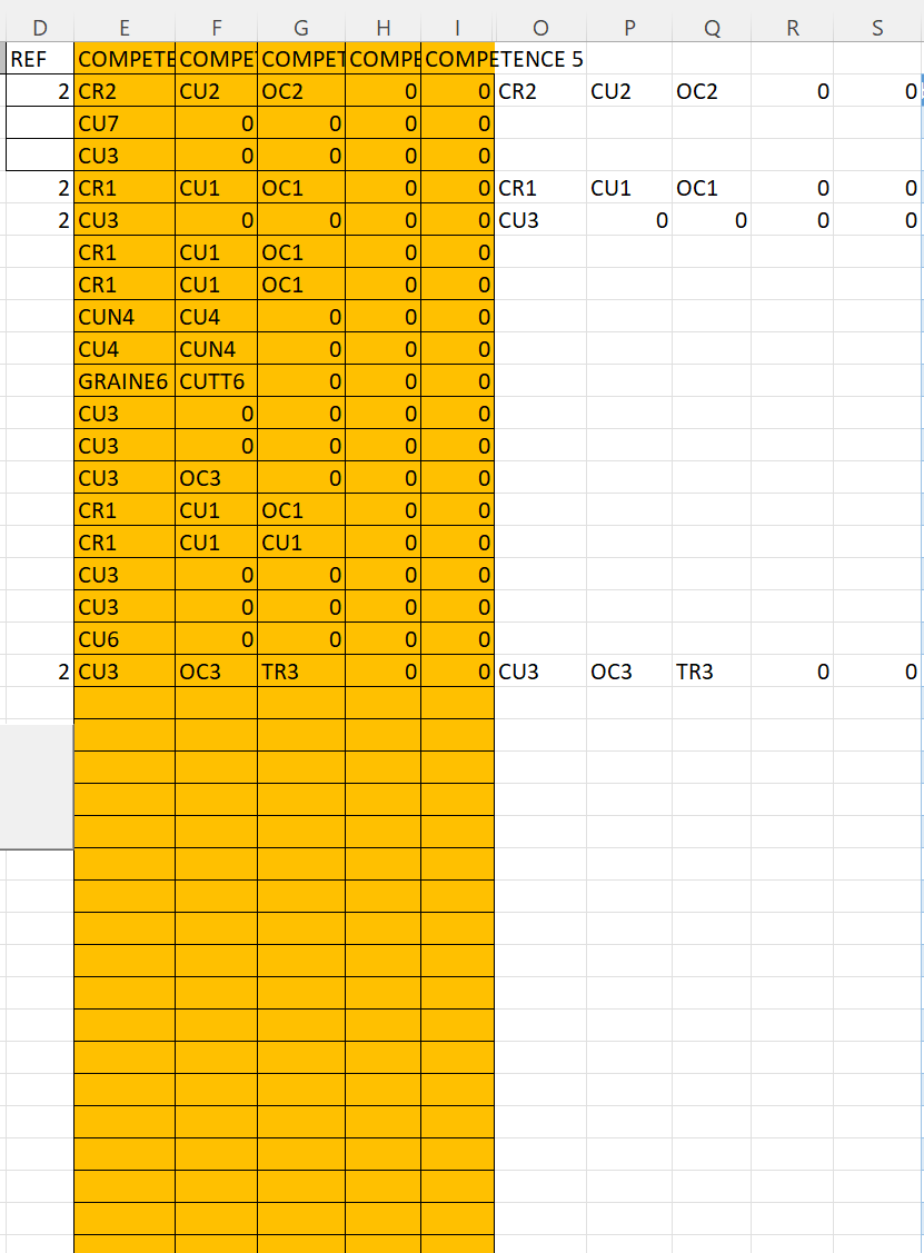

Les colonnes O:S sont des copies des colonnes E:I et vous avez mis 2 dans la colonne D (Ref).
Donc le nombre de codes est multiplié avec 4 (2 à cause de formules dans O:S et 2 à cause de VBA et la colonne D).
A vous le choix, vous préférez uniquement VBA sans doublons en O:S ou uniquement les formules sans que VBA le multiplie.
Les 2 ensemble, c’est le problème.

bloquer VBA = modifier l’avant-dernier For… Next avec « l »
ReDim ap(1 To 100, 1 To 6)     'matrice des jobs de ce jour
               ptr = 0
               For i = 2 To UBound(aB)
                    For j = 5 To UBound(aB, 2)
                         If Len(aB(i, j)) > 1 And aB(i, 1) = d Then
                              For l = 1 To 1 'Application.Max(1, aB(i, 4))    >>> ici le For... Next de 1 à 1 comme mesure temporaire ,nombre de fois (=colonne 4, ref)
                                   ptr = ptr + 1
                                   For k = 1 To 3     'jour&ordre&article
                                        ap(ptr, k) = aB(i, k)
                                   Next
                                   ap(ptr, 4) = aB(i, j)     'compétence
                              Next
                    Next
               Next
               nb = ptr

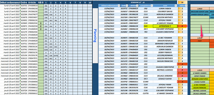

Bonjour c’est encore moi !!
Je viens de refaire des tests sur le fichier en y insérant les données pour la semaine prochaine et le fonctionnement n’est plus au rendez vous.
Il y a des incohérences dans le résultat affiché,je n’ai fait que renseigner les cellules ABC dans l’onglet planning prod avec des données actualisées mais sous le même format.
Aurais je louper quelques chose ??
Ci joint le fichier avec une copie d’écran .

E7 de « planning prod » est "CU3 " au lieu de « CU3 », un espace de trop.
Je mets partout un « TRIM » en plus dans VBA pour éviter ce problème … .
Voir PJ.
Il y a un shortkey (raccourci?) pour la macro « planning », la combinaison CTRL+MAJ+P, vous pouvez verifier/modifier cela dans les options des macros (ALT+F8).
