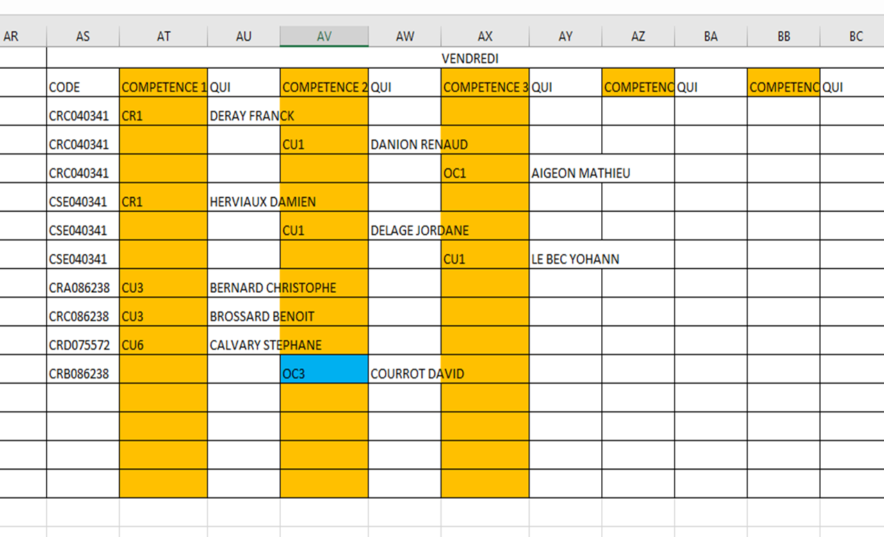

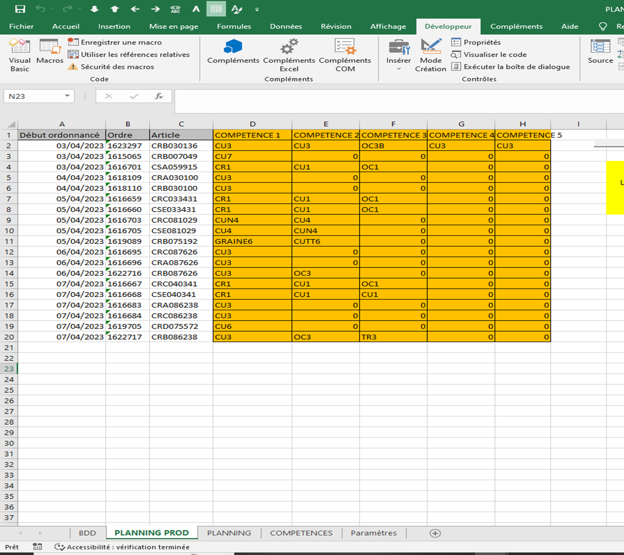

Je viens de tester avec les modifs de colonne dans l’onglet planning ,il y a un loup car je n’ai pas toute les données de copiées .
J’ai surligné l’evenement dans le tableau ,j’ai également un soucis avec une recherche v
PLANNING AUTO3(1).xlsm (51,3 Ko)
dans l’onglet"planning prod" ,je ne vois pas ce qui ne va pas !!
Franck .

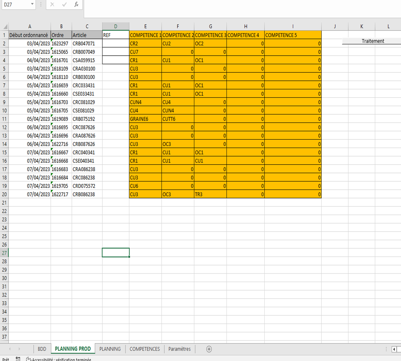

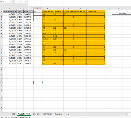

Pourquoi dans le dernier fichier que je t’ai transmis les colonnes compétence de l’onglet « PLANNING PROD » sont à partir de la colonne « E » :
Et sur ce fichier qui ne fonctionne pas comme tu le souhaites ces mêmes colonnes même onglet débute en colonne « D » :

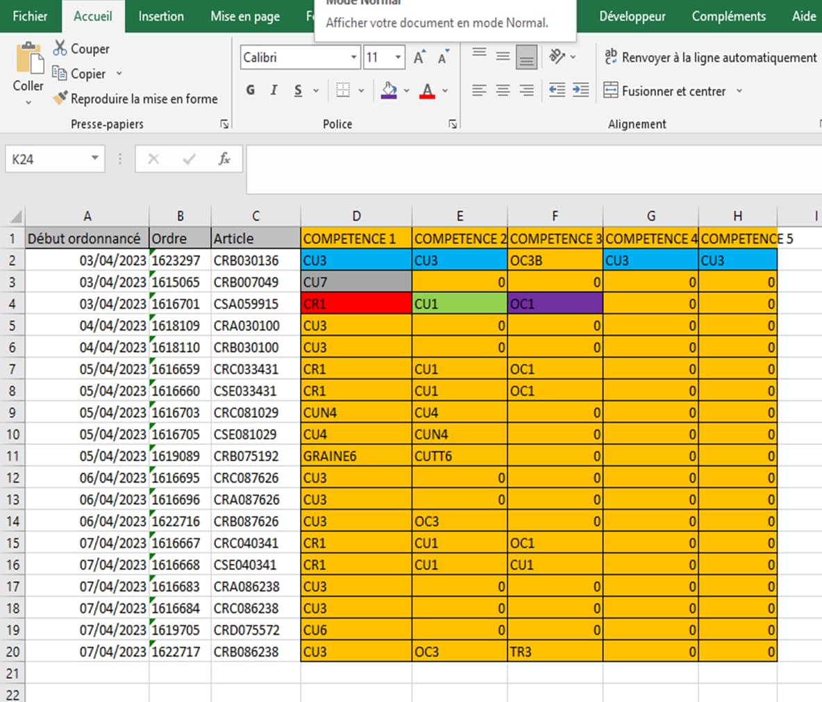

Je viens de retester ton dernier fichier transmis apporté les corrections dans le code en fonction de la structure de l’onglet « PLANNING PROD » et de celle de l’onglet « PLANNING » suite aux nouvelles colonnes ajoutées pour chacun des jours le traitement fonctionne parfaitement

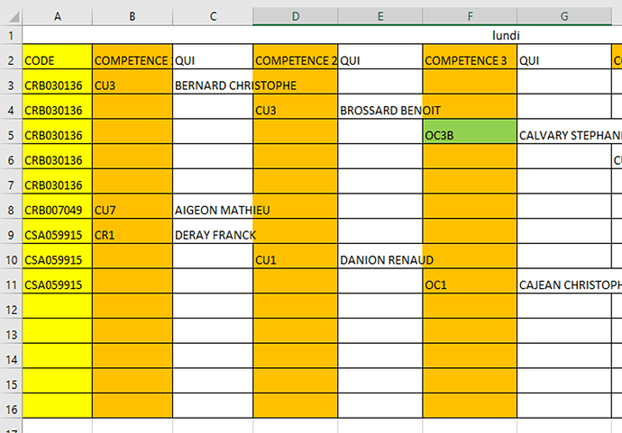

Les codes sur fond de couleur onglet « PLANNING PROD » à intégrer au lundi onglet « PLANNING » :
Les mêmes avec leur fond de couleur à l’identique dans l’onglet « PLANNING » intégré par le traitement sur ce même jour lundi :
Donc pour moi cette macro est opérationnelle
Seul code manquant OC3B car absent de l’onglet « COMPETENCES » et non paramétré dans les variables appropriées du code
Testes le fichier et dis moi

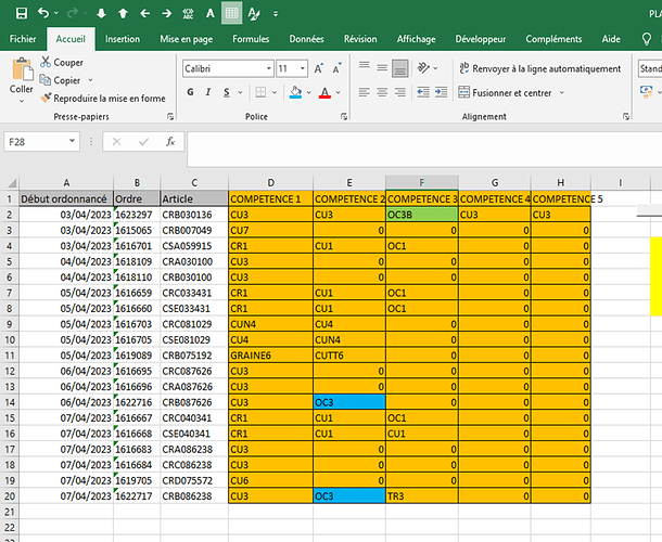

J’ai rajouté les compétences manquantes et je ne comprend pas pourquoi il y a une coquille ,j’ai du oublier quelque chose !!!
Je te renvois le tableau tel que je l’ai testé .
Franck.
PLANNING AUTO3(1)(2).xlsm (50,9 Ko)

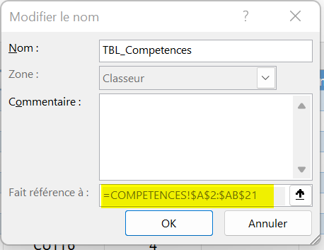

j’ai encore simplifié le tableau des compétences. Maintenant vous avez les noms en colonne A, les absents pour chaque jour individuel, donc du lundi au vendredi dans les colonnes B:F et puis chaque compétence dans l’entête (ligne 1) et les valeurs en dessous.
C’est un tableau structuré, donc on ne sait pas modifier la plage dans cet écran des plages nommées. Il n’y a pas un MDP non plus. Il faut simplement se positioner dans la cellule T1 et y ajouter par exemple « Graine6 » et le tableau ajoutera lui-même sans intervention une colonne supplémentaire. Puis vous ajoutez les valeurs pour chaque personne. Pour une autre compétence, par exemple « CUTT6 », vous ajoutez cela dans U1, etc. Facile, non ?

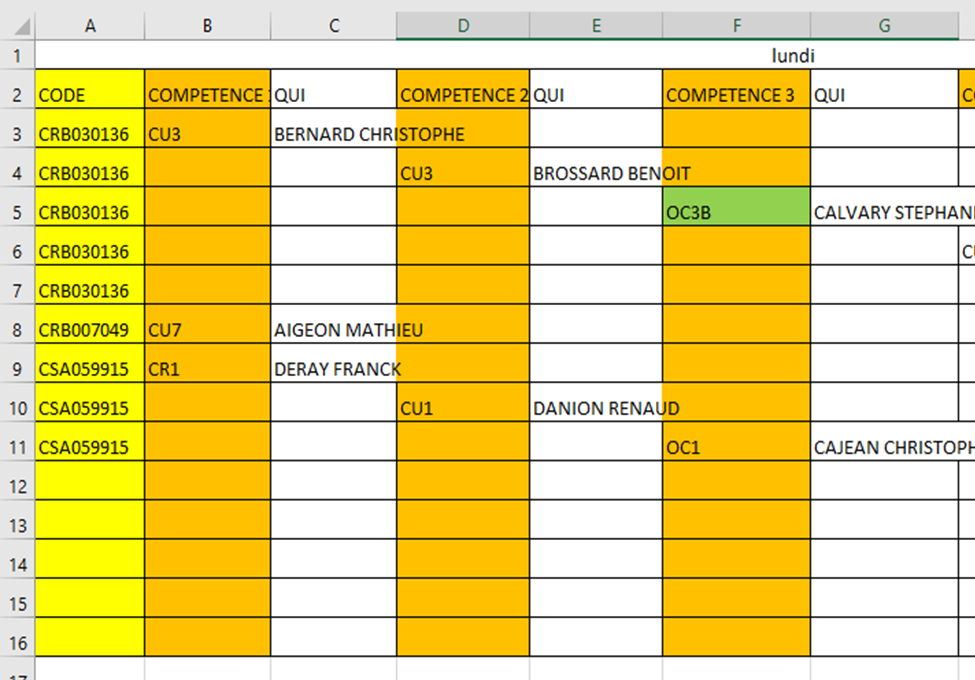

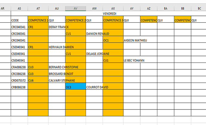

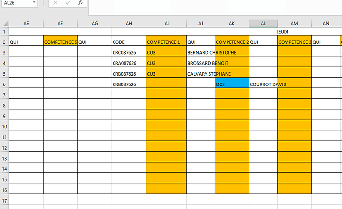

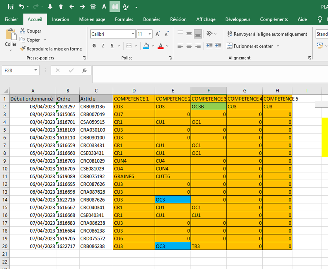

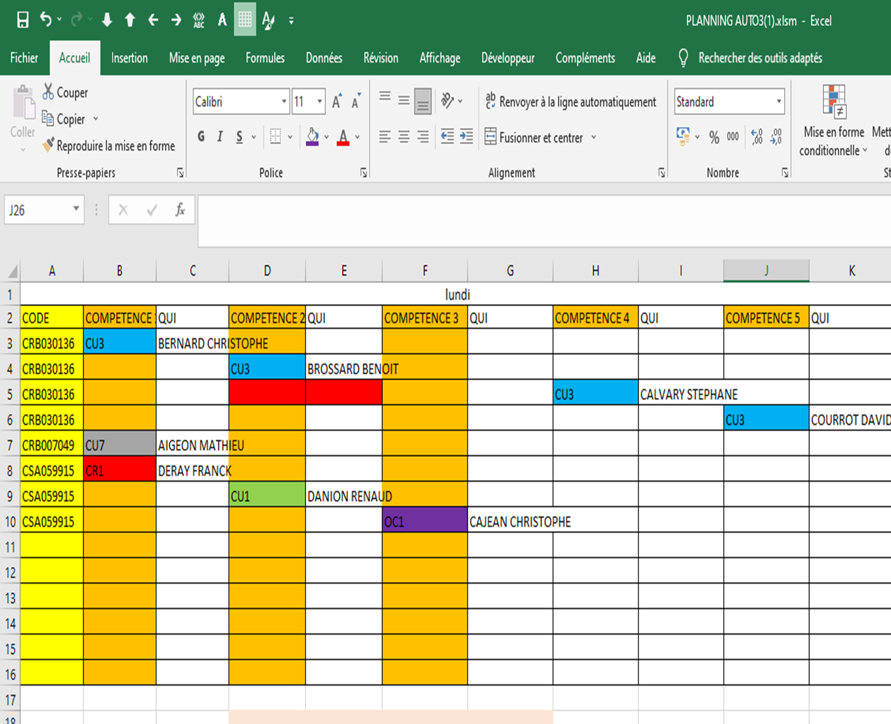

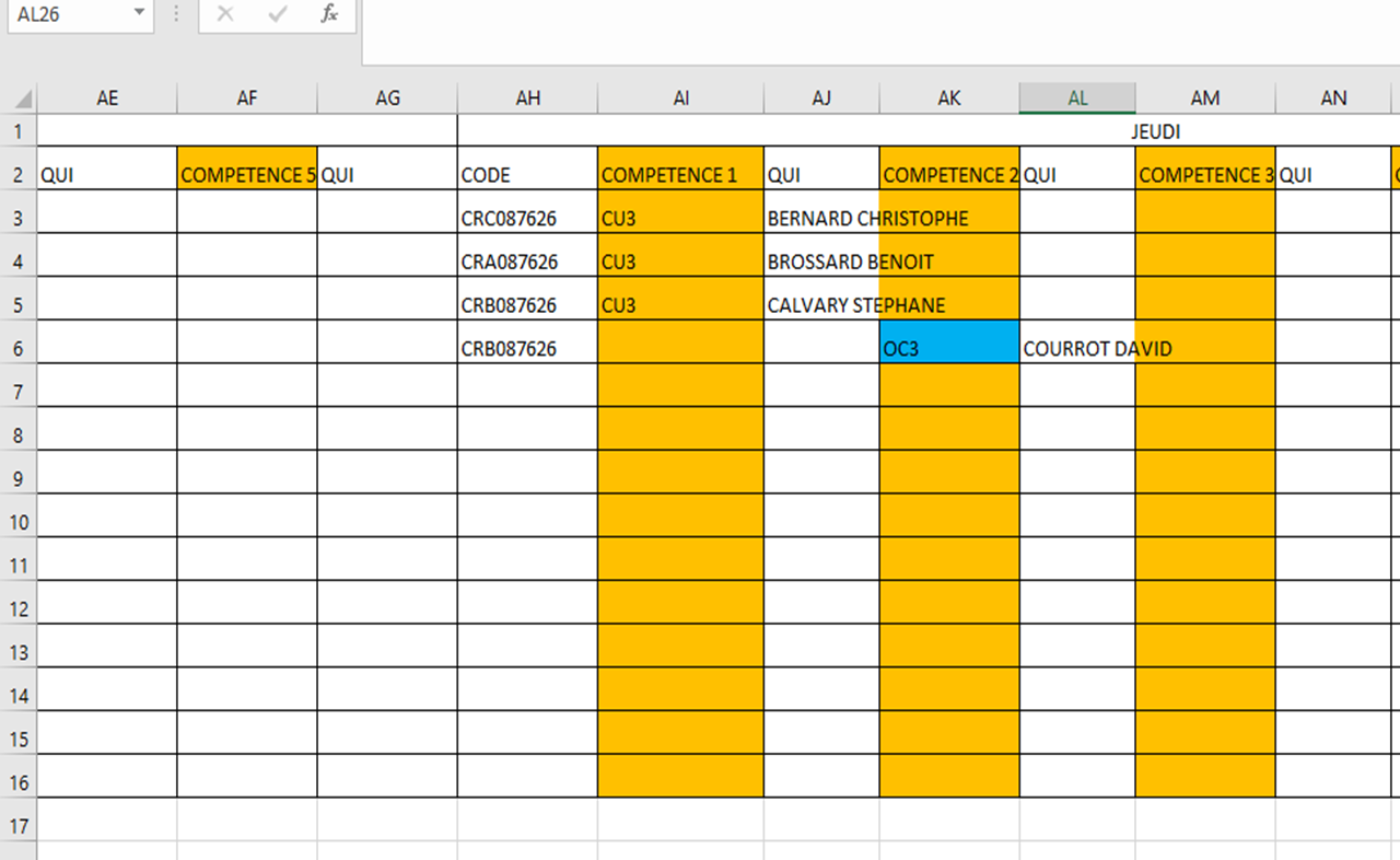

J’ai regardé ton fichier je constate onglet « PLANNING PROD » ton paramérage avec sous fond vert le nouveau code « OC3B » code compétence3 du lundi et sous fond bleu le nouveau code « OC3 » compétence2 du jeudi et vendredi :
Après l’exécution du traitement onglet « PLANNING »
pour le lundi compétence3 le code « OC3B » est bien intégré :
pour le jeudi compétence2 le code « OC3 » est bien intégré :
pour le vendredi compétence2 le code « OC3 » est bien intégré :
En conclusion le traitement fonctionne parfaitement pour les nouveaux codes
Seul petit bémol l’augmentation des colonnes utilisées onglet « PLANNING » a mis à mal l’instruction de son nettoyage en tout début de macro sur cette ligne de code :
Sheets(« PLANNING »).Range(« A3 », « AI » & Sheets(« PLANNING »).Cells.SpecialCells(xlCellTypeLastCell).Row).ClearContents
Avant l’ajout des colonnes des nouvelles compétences (COMPETENCE 4 et COMPETENCE 5 pour chaque jour) la dernière était la colonne « AI »
Depuis cette extension la dernière colonne est devenue la colonne « BC »
il faut donc pour réussir le nettoyage approprié modifier cette ligne de code comme ceci :
Sheets(« PLANNING »).Range(« A3 », « BC » & Sheets(« PLANNING »).Cells.SpecialCells(xlCellTypeLastCell).Row).ClearContents
Cette correction n’ayant pas été réalisée les résultats se sont intégrés au de là du tableau dans des lignes très en dessous ce qui explique que tu n’ais su les lire pour ces nouveaux codes qui en fait étaient bien présent mais à un endroit où on ne les attendaient pas
Ceci explique ta déconvenue
J’ai donc corrigé cette ligne de code ce qu’il faudra ne pas oublier pour toutes modifications de cet onglet quant à sa structure
