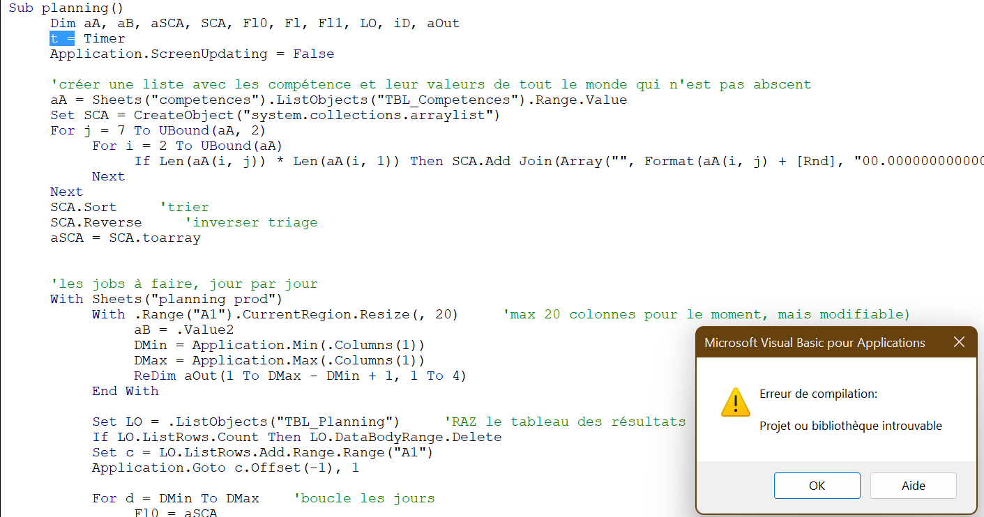

j’ai une petite question sur un bug qui s’est produit aujourd’hui sur le fichier sur l’exécution du traitement :
Si vous avez une piste que je puisse réparer ce qui ne va pas .

En fouillant un peu j’ai trouvé ma réponse ,si ca peut interesser les membres du forum :
Outils>Références dans l’éditeur VBE décocher les références manquantes et/ou les remplacer par les versions disponibles.

Bonsoir
Difficile de repondre sans le fichier
Peut tu me le transmettre sans donnée confidentielle voir sans aucune donnée simplement avec tous les codes
Tu peux essayer dans l’éditeur VBA de macro barre excel au dessus l’icone « Outil » choix « Références » voir si dans la liste une de celles-ci est manquante mention portée en début du choix qu’il faut impérativement décocher car absente dans tes fichiers de ton PC
Celà résoudra ta problématique mais la référence décochée est peut-être nécessaire à l exécution du ou de plusieurs traitements ce qui en conséquence empêchera leur fonctionnement
A voir sinon me transmettre le document
C’était bien une référence manquante ,comme le fichier navigue entre la maison et le boulot ,c’est apparemment quelque chose de courant, n’ayant jamais eu le problème j’étais perplexe !!

à mon avis, je pense que vous avez ajouté « option explicit » au début du module. Si vous enlevez cela (temporairement), ce problème est résolu. C’est une croyance personnelle, mais je suis contre … !
Autre solution, ajoutez ce « t » dans le première ligne de la macro, la ligne « Dim aA, …, aOut ,t »

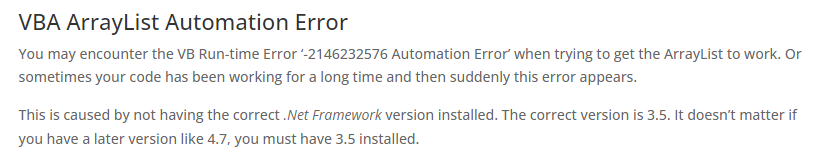

Si plus tard, vous avez encore une erreur, le « system.collections.arraylist » demande un référence spécial,
La code peut fonctionner des mois sans problèmes et soudain …
see VBA ArrayList - A Complete Guide - Excel Macro Mastery
Si vous ne comprenez pas cet explication, regardez l’explication de « early binding » dans ce lien.

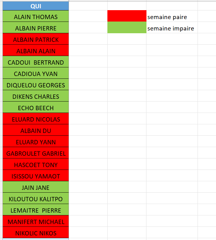

Le sujet qui m’amène est un fichier de planification ou j’avais comme paramètre une cotation allant jusqu’à 5 par collaborateur pour déterminer le positionnement .
J’aurai souhaité ,en plus de cette cotation ,ajouter une priorité de planification par rapport au numéro de semaine ,en clair prioriser les équipes « rouge » lorsque la semaine est paire et" verte "lorsque la semaine est impaire ,une fois toute l’équipe d’une couleur planifiée on va chercher dans l’autre équipe pour completer les besoins:
L’idée est d’améliorer le fichier en prenant en compte les équipes alternantes et permettre de respecter les rotations matin/après midi .

il y a 2 drapeaux, bSemPair et BRouge, qu’on combine en un troisième drapeau bPrio.
Si celui est VRAI, on ajoute 10 a sa compétence, donc s’il avait 5 ou 0, dans sa semaine il aura 15 ou 10.
De telle manière, on donne advantage aux personnes rouges ou vertes dans les semaines paires ou unpaires. Une personne avec compétence 0 a donc priorité sur une personne de compétence 5, si elle se trouve dans sa semaine :nerd_face:
