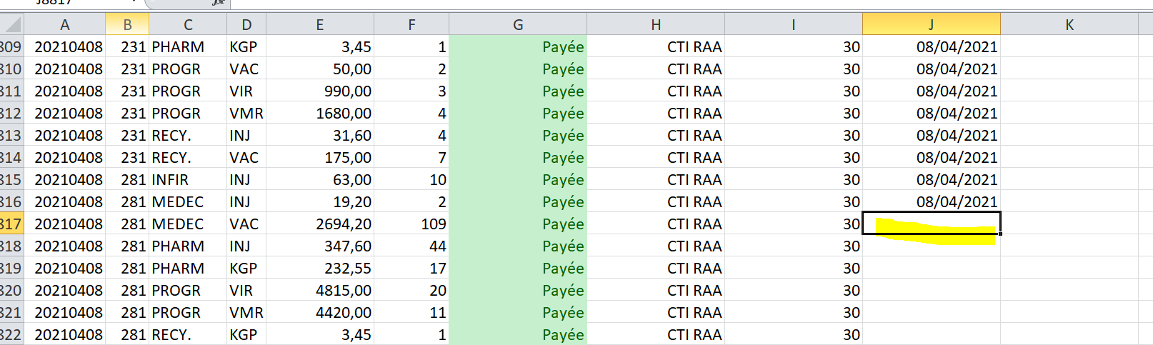

J’ai testé l’intégration avec les 16 fichiers et après l’adaptation de l’onglet « Modèle » j’ai obtenu ceci sans intervention manuelle :
soit la monstruosité de 53058 lignes
Tout est OK de ce côté
