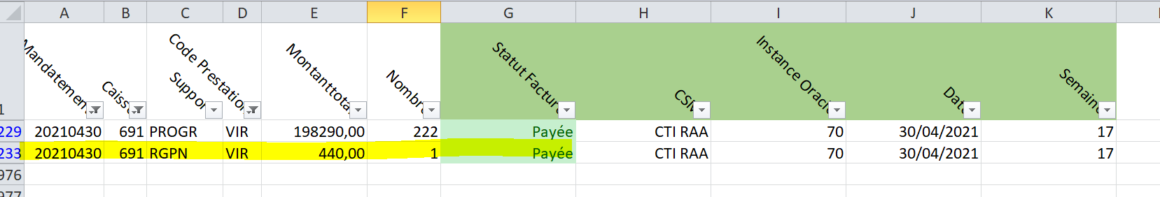

Salut @FFO :slight_smile: :slight_smile:
en fait le moins est bien affiché mais
du coup ça a bugué sur les nombres qui se sont remis à gauche
donc ils sont pas pris en compte dans les calculs et j’ai donc des écart tres important
( je me suis fait taper sur les doigts justement a cause de cela)
as tu une idée

Re FFO :slight_smile: alors c’est top ! Effectivement , les modifications prennent bien en compte la problématique du négatif et des nombres MAIS j’ai fais quelques vérifications et je remarque un petit soucis , aussi peut être il est possible de faire ce TCD en VBA afin d’éviter le bugue .
Je te montre
OR AVEC LE TCD
( j’ai ce problème qu’avec la semaine 17)
Le but de ce TCD est d’avoir un récapitulatif semaine par semaine de la somme du nombre de VMR et du montant associé idem d’ailleurs pour les VIR
https://www.cjoint.com/c/KEfiEvxbXdW

je faisais quelques vérifications pour être sur et je me suis aperçu de cette différence de montant si je somme l’onglet à la main et si je compare le même nombre avec le TCD .
Cette différence est QUE pour la semaine 17 .
Aussi, je voulais savoir ce qu’il était possible de faire ?
automatiser ces sommes afin d’éviter des erreurs de TCD?

Je te donne un exemple avec copie d’écran
Filtre Codes Prestations « VIR » semaine « 7 » :
Je recopie les données filtrées des colonne E et F à totaliser dans un nouveau classeur :
en jaune le total obtenu de toutes les cellules colonne A et B
Voir la barre de formule
les sommes ainsi obtenues correspondent parfaitement au résultat donné par le traitement :
Mais seules correspondent uniquement les montant total et non celui du total des nombre onglet « TCD VMR et VIR » :
Les totaux réalisés à la mains pour un filtre Codes Prestations « VIR » et semaine 7 sont conforme au résultat de mon traitement et seulement au montant total de l’onglet « TCD VMR et VIR »
Pour moi le TCD donne un mauvais résultat du total des nombres preuves à l’appui
