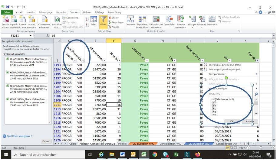

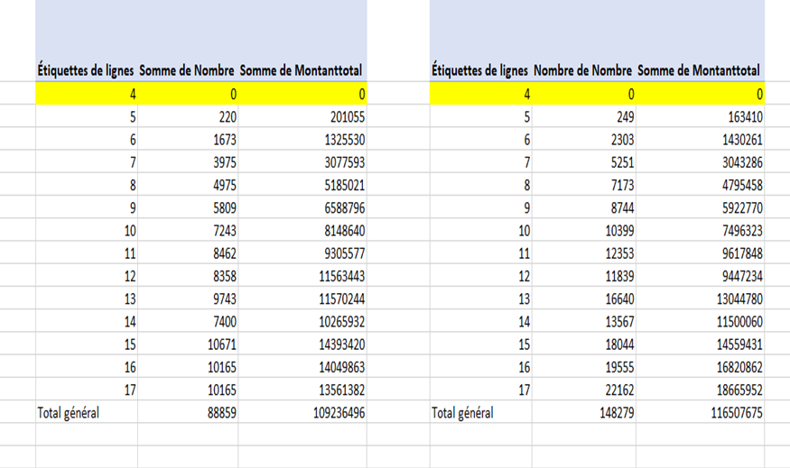

pour VIR j’ai une semaine 4 dans l’onglet calcul
que je n’ai pas dans Fichier_Consolidé-050521 en filtrant sur VIR ça commence à 5
qu’en penses tu?

Mais ce que je comprend pas dans l’onglet calcul sur VMR
j’ai une semaine 4
mais si je filtre sur VIR la première semaine est la 5 pas la 4
sur Fichier_Consolidé-050521
as tu une idée du pourquoi cette semaine apparait ? car elle devrait pas vu qu’elle existe pas :smile: :smile: :smile:

Colonne L à N il s’agit des Prestations « VIR »
Donc comme on a dit on est d’accord pour les montants colonne N mais pas pour les nombres MAIS cela à partir de la semaine 5 .
car les VIR n’ont pas de semaine 4
elles débutent à partir de la semaine 5
Donc comment apparaissent des résultats en semaine 4 ?
Comment est ce possible vu que pour VIR y’a pas de semaine 4 ?
D’ou viennent ces résultats ???
car pour le reste du tableau TOUT CORRESPOND entre le TCD et les montant remontés mais à partir de la semaine 5
UNE FOIS la problématique de la semaine 4 résolu
TOUT est ok !!

J ai vérifié il y a bien des enregistrements pour cette semaine pour les codes Prestation « VIR »
Nous ne devons pas avoir les mêmes données seule explication
peux tu me montrer ou tu en voies? des VIR en semaine 4 car si je filtre en semaine , elle commence à 5 :smiley:

En fait j’ai bien des enregistrements semaine 4 mais pour les codes prestation « VMR » mille excuses mais pas « VIR » :
Celui-ci pour ces codes prestations ayant des enregistrements disponibles affichés après filtre ont leur données colonne E et F recopiés et totalisés ce qui a donné pour ces codes ce résultat en première ligne :
Alors que pour les codes prestations « VIR » aucun enregistrement affiché et pour une énigme qui me dépasse la recopie de donnée colonnes E et F pour lesquelles rien n’est affiché en onglet « Calcul » me ramène prés de 5000 enregistrements
Allez comprendre ???
J’ai apporté une légère correction est tout est rentré dans l’ordre

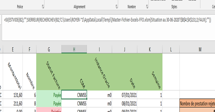

quand j’ouvre le fichier j’ai
je clique sur Mettre à jour j’ai
qu’en penses tu ?
j’ai fais continuer mais ça fausse tout j’ai l’impressions

Du fait des différentes versions que je t’ai transmises Excel à automatique apporté des adaptations à celles-ci faisant appel à des versions plus anciennes qu’il ne trouve plus d’où ton 2° message
Si tu fais « Modifier » les liaisons dans le deuxième tu as le nom du classeur qu’il recherche dans ses formules soit : « Master-Fichier-Excels-FFO.xlsm »
Que l’on a dans ces formules (regarde la barre de formule il ya dedans le nom de ce fichier)
J’ai recopié cet onglet « Fichier_Consolidé-050521 » d’un fichier précédent certainement le fichier « Master-Fichier-Excels-FFO.xlsm »
Excel à rajouté son adresse et son nom dans pas mal de formule et demande de les mettre à jour à l’ouverture (premier message) puis ne trouvant pas le fichier demande à modifier sa liaison (deuxième message)
J’a voulu utilisé cet onglet d’un autre fichier car très représentatif de toutes les données donc idéale pour mes testes de calcul et de plus comparable aux données en correspondances des TCD onglet « TCD VMR et VIR »
Ainsi de voir les résultats obtenus de mon traitement avec celui de cet onglet
Pas panique rien de grave
Il suffit de supprimer cet onglet « Fichier_Consolidé-050521 » puis de repartir du traitement principal onglet « Modèle » après avoir au préalable dossier « Input » mis son équivalent « .csv »
Ainsi un nouvel onglet « Fichier_Consolidé » du jour sera créé avec un bouton « Total » prêt à fonctionner
et ce sans ces nouveaux écrans à l’ouverture
Une occasion de faire une test de l’ensemble
