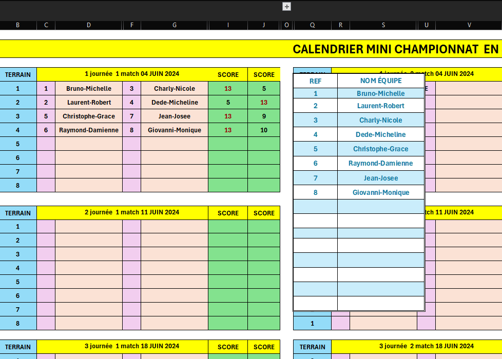

Bon alors voila le fichier modifié, j’ai mis les références des équipes à jours, il te suffira de remplir le tableau « nom équipes » pour qu’elle soit prise en compte dans tout le classeur, pour l’insertion des équipes dans les tableaux de match, il te suffit de mettre la lettre correspondante (on peut aussi remplacer les lettres par des chiffres) à l’équipe dans la colonne en violet le nom se remplira automatiquement et ce pour éviter les erreurs de saisie qui pourraient fausser les calculs.
Je t’ai aussi rajouté une « fenêtre flottante » que tu peux déplacer pour visualiser la lettre des équipes sans avoir à te déplacer dans la feuille, cette fenêtre se mettra à jour dès que tu modifieras le tableau « nom équipe ».

Voilà la variante avec les numéros pour les équipes
