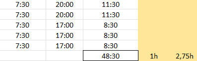

Si j’ai bien compris, dans ta colonne jaune, tu veux juste afficher la valeur que représente les 25 et 50%
donc ce qui ferait 1h pour la différence entre 39h et 43h, puisque 25% de 4=1 ou tu veux afficher 5h ce qui représenterait les 4h+25%
option 1
Capture d'écran 2024-10-03 110805
option 2

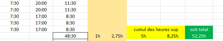

si j’ai BIEN compris, j’ai continué avec ta conversion en standard des heures
Décompte heures EXEMPLE.xlsx (13,9 Ko)
Merci de me répondre mais ce n’est pas ça je crois.
Sur la ligne que tu as utilisé, avec un total de 48,5 h pour la semaine, ça doit donner :
  • 4h supplémentaires de 39h à 43h, qui doivent être valorisées de 25% soit afficher 5h dans la colonne 25%
  • 5,5h supplémentaires de 43h à 48,5h, qui doivent être valorisées de 50% soit afficher 8,25h dans la colonne 50%
Je voudrais avoir cette répartition sur chaque total de semaine, éventuellement avec le cumul des semaines précédentes mais ça c’est secondaire. Si déjà j’ai la bonne formule pour avoir la répartition hebdomadaire comme dans mon exemple, après j’arriverais à faire le cumul avec des formules simples.
Est-ce que c’est plus clair ? J’espère que oui, je sens que tu as les compétences pour m’aider en tout cas, ta formule c’est du chinois :wink::+1:

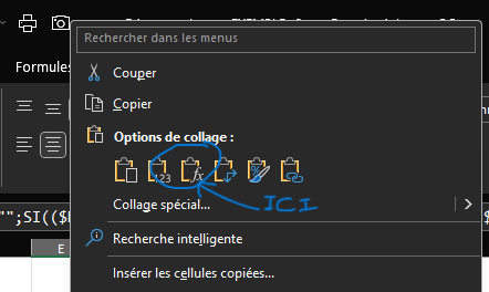

Après comme les cellules référencées étant figé, quand tu cliques sur copier et après sur coller, tu sélectionnes juste la copie de la formule,
Capture d'écran 2024-10-05 001910
tu avais une mauvaise référence dans la formule ou ça affichait 0.875

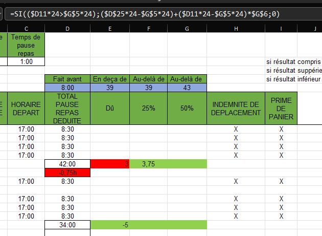

Dernier (?) petit ajout sur lequel j’ai besoin d’aide :
J’ai rajouté une colonne pour lorsque le temps de travail hebdomadaire est inférieur à 39, dans laquelle il faudrait afficher un résultat uniquement si le total hebdomadaire est inférieur à 39, à savoir 39 moins le total hebdomadaire. J’ai essayé de rédiger la formule, elle fonctionne mais je ne parviens pas à ce que rien (ou plutôt 0 si mon hypothèse précédente est bonne) ne s’affiche si le total hebdomadaire est supérieur à 39. Pouvez-vous m’aider à corriger cette formule ? (voir E11 ou E25)

Mais tu ne m’as pas dit comment avoir une cellule vide ou 0 dans la colonne E si le total semaine est plus grand que 39 :wink:
regarde la captur d’ecran
j(ai remplacer le vide par zero dans la formule des 50%…
formule en G11
=SI(($D11*24>$G$5*24);($D$25*24-$G$5*24)+($D11*24-$G$5*24)*$G$6;0)
formule en G25
=SI((D25*24>$G$5*24);(D25*24-$G$5*24)+(D25*24-$G$5*24)*$G$6;"")
formule en M12 pour la somme des 25%
=SOMME(F$7:F$98)
OK, je crois que c’est bon pour les colonnes F et G.
Reste la colonne E, je n’arrive pas à ne rien afficher lorsque le total semaine est supérieur à 39.
Ma formule semble pourtant juste :
=SI(D11<$E$5;(D11*24)-$E$5;0)
Ca fait pareil si je l’écris :
=SI(D11<$E$5;(D11*24)-$E$5;"")
