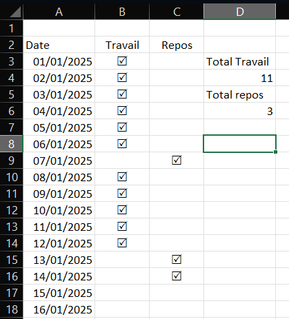

Voilà, je vous mets le fichier Excell en question.

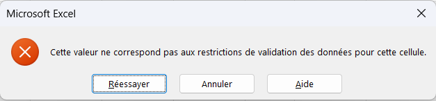

mais dans le fichier initial, quand on saisis "S" on a ensuite :

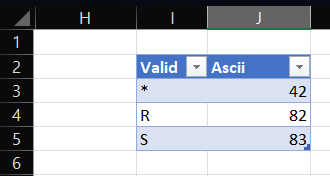

c’est pour ça que j’ai ajouté une ligne au petit tableau structuré :
bien sûr, la "Source :" de la validation de données est maintenant : =$I$3:$I$5.
ce tableau était nommé "Tabel1" ; je l’ai renommé en "Table1".

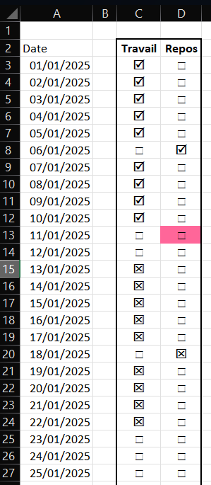

pour :
c’est une image partielle ; dessous, il n’y a que des « ☐ ».
ainsi, pour une case à cocher vide, saisir "*" ; sinon, saisir au choix
"R" ou "S" ; c’est mieux de ne pas mélanger les deux types de
coches :ballot_box_with_check: ou image.
je l’ai fait sur l’image ci-dessus seulement pour montrer que
c’est possible de saisir les 2 coches différentes.
en G3 et en G4, le comptage est correct pour les 2 coches.

j’ai fait avec plusieurs saisies, comme suit :
a) en C8 : R ; en D8 : *
b) en C9 : * ; en D9 : R
c) en C13 : R ; en C14 : R
d) en C15 : * ; en D15 : R
e) en C16 : * ; en D16 : R
f) en D20 : *
bien sûr, pour les étapes a) à f), tu peux choisir le caractère
dans la liste déroulante : « * » ou « R » (au lieu de le taper
mais je trouve que c’est plus simple et rapide de le taper)
g) sélectionne C17:C24 ; tape * (sans appuyer sur Entrée) ;
appuie sur Ctrl Entrée ➯ ça met * dans toute les cellules
de la plage C17:C24.
sélectionne par exemple G6 pour mieux voir à gauche
le tableau (sans la sélection de C17:C24).
tu as bien ton 6-1-5-2 ; d’où en G3 et G4 : 11 et 3.
à propos des couleurs : il y a un fond orange en D8
et un fond rose en D14 (qui sont mis par MFC).
mais moi, je ne me suis pas occupé des MFC ; alors
pour les règles de MFC, vois ça avec @Cow18.

a) pour B3:C33 : au lieu de "Calibri" : "Wingdings 2"
➯ les « x » sont devenus des petits ronds noirs n° 4 : ❹
laisser tel quel : ne pas les effacer (ils servent de repère).
b) sélectionner B3:B14 ; taper « R » puis Ctrl Entrée.
c) en B9 : appuyer sur la touche "Suppression".
d) saisir R en C9 ; C15 ; C16.
e) sélectionner D4 ; dans la formule qui est dans la barre
de formule : au lieu de « x », mettre « R » et valider ➯
formule : =NB.SI(B3:B33;"R")11.
f) sélectionner D6 ; dans la formule qui est dans la barre
formule : =NB.SI(C3:C33;"R")3.
g) sélectionner D8.
pour d’autres modifications en colonnes B ou C : c’est soit
saisir « R » pour mettre une case à cocher :ballot_box_with_check: ; soit appuyer
sur la touche "Suppression" pour effacer une :ballot_box_with_check:.
pour saisir de nouvelles :ballot_box_with_check: : saisir « R ».
(image partielle, avec ton 6-1-5-2)

dès qu’on valide ❹ ou l’ornement bizarre, on a la coche voulue : :ballot_box_with_check: ou
image.
l’ornement bizarre, ça serait pas un genre de feuille de lys dont la feuille
est à gauche et la tige à droite ?
attention : y’a aussi ce petit inconvénient : la transformation d’un caractère
c ou x en sa coche correspondante marche seulement pour une seule
cellule à la fois ➯ c’est devenu impossible de mettre plusieurs coches
d’un coup dans une sélection de plusieurs cellules (via Ctrl Entrée) :
après validation, y’aura plusieurs c ou plusieurs x.
mais d’après moi, ça ne devrait pas gêner, car en pratique, on mettra les
coches une par une ; l’effacement de plusieurs coches à la fois reste
possible.
en D4 : =NB.SI(B3:B33;"R")+NB.SI(B3:B33;"S")
en D6 : =NB.SI(C3:C33;"R")+NB.SI(C3:C33;"S")

edit : j’avais oublié de mettre à jour les 2 formules de D4 et D6, car dans la v4,
il y a une seule coche possible :
:ballot_box_with_check: ; j’ai changé le fichier ; le bon est daté du
23/12/2024 à 18:15 (17 Ko).
je ne prévois pas d’autre version : pour moi c’est la dernière ; à moins que
vous ayez des suggestions ?
pour plusieurs cellules en même temps
Essai v5.xlsm (16,7 Ko)
