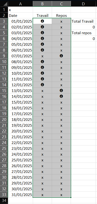

Sub test()
     With Sheets("feuil1")
          With .Range("A2:C33")
               .Offset(1, 1).Resize(, 2).ClearContents
               .AutoFilter 1, "<=01/10/2025"
          .Range("A1").Value = "x"
          .Range("A1").Copy
          .Range("B3:C33").PasteSpecial xlValues     'un "x" dans cette plage (moitié filtrée)
          .Range("A2:C33").AutoFilter

Bonsoir @Cow18,
sur v5, j’ai essayé ta sub test() et ça donne ceci :
a) en B3:C33, ça met ❹ ou « x » (c’est coché partout !)
b) en A1, ça met « x »
désolé, je ne vois toujours pas l’intérêt ; mais peut-être
qu’il fallait essayer sur une des autres versions ? :thinking:
avec ce « Pastespecial xlvalues », on a un « x » partout dans B3:C33, le filtre n’a aucun influence.
ah, d’accord, ok ; merci pour ta réponse. :slightly_smiling_face:
Cela fait la même chose que se positionner dans la cellule A1.048.000 (et …) et puis on fait CTRL+flèche UP et comme A1.048.000 est vide, on est envoyé vers la première cellule visible non-vide, cad ici la cellule qui contient le 10 janvier 2025, A12 (votre capture d’écran n’est pas juste après ma macro). Donc votre « d » = 12 et votre macro remplace toutes les cellules de B3:C12.
C’est une erreur qu’on voit presque partout, il faut enlever l’autofilter quand on fait ce truc.
ah oui, ça je sais ; mais comme dans l’énoncé @Bruno77 ne parle pas de filtre,
j’ai pensé que je pouvais faire comme sur mon PC où je n’ai pas mis de filtre
pour cet exo ; s’il met un filtre, alors je le laisse prendre une de tes solutions.
mais en fait, la solution serait d’ôter le filtre juste avant de « calculer » d.
