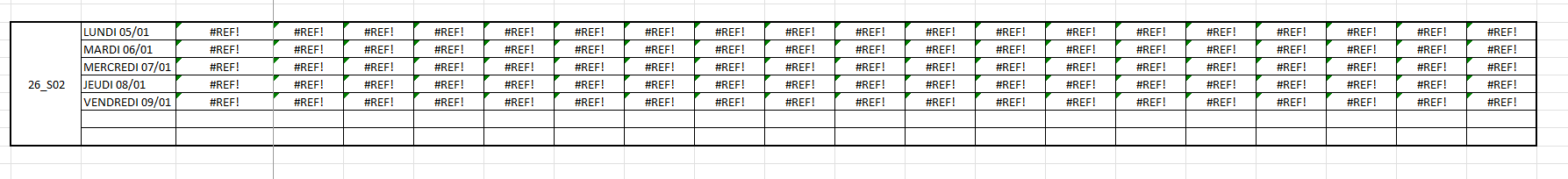

Si je supprime une feuille, sa crée un erreur de ref :
La macro de suppression fonctionne comment ?

  • avec le bouton “supprimer des semaines”, vous dites par exemple “25_S52 26_S20” pour supprimer la semaine 52 de 2025 à la semaine 20 de 2026. En même temps, les feuilles seront triées “descendant” et la feuille “Recap Heures” est renouvellée pour supprimer ces semaines autrement vous verrez ces “#REF!”

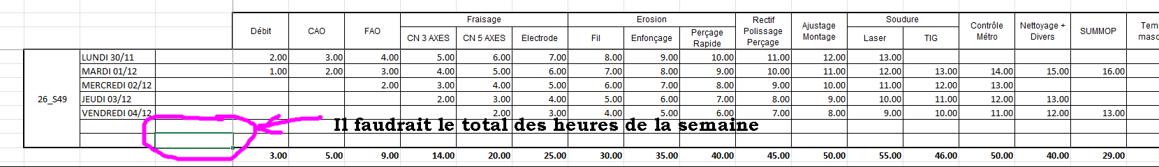

Voulez-vous ce total dans la colonne D en dessous ce cadre ou voulez-vous tous ces totaux dans le cadre en dessous le vendredi ?

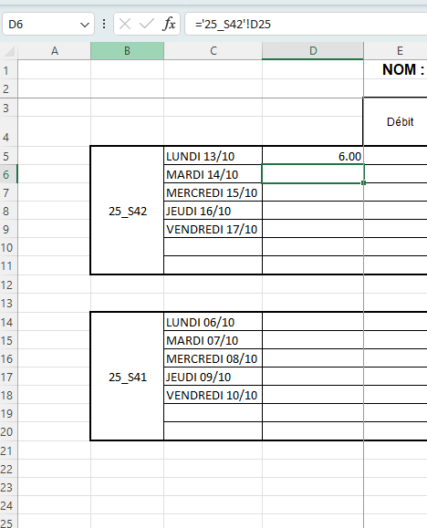

En D11 je souhaiterais avoir la valeur de la cellule D53 de la feuille 26_S49
En D20 valeur de D53 de la feuille 26_S48 …
