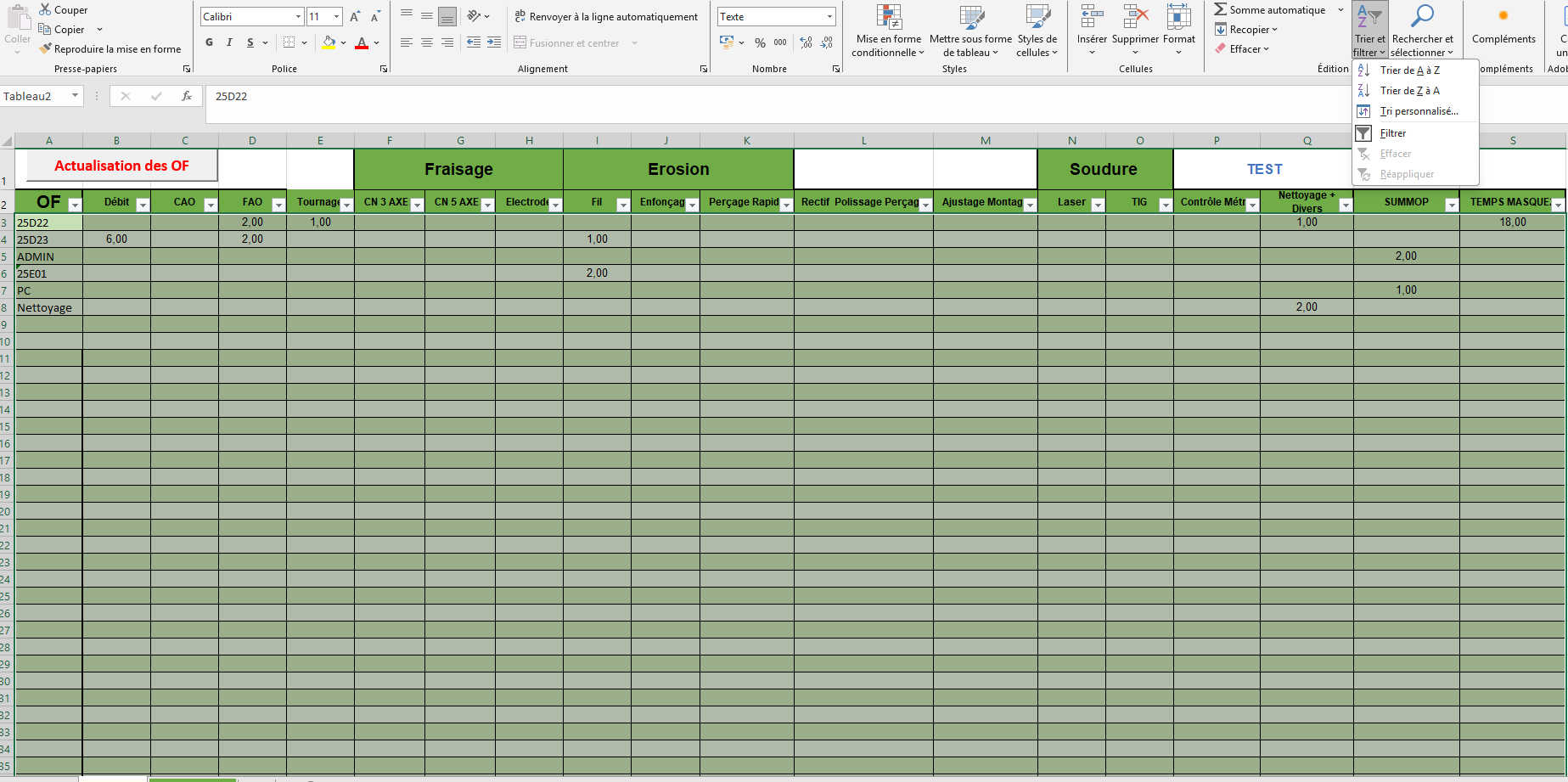

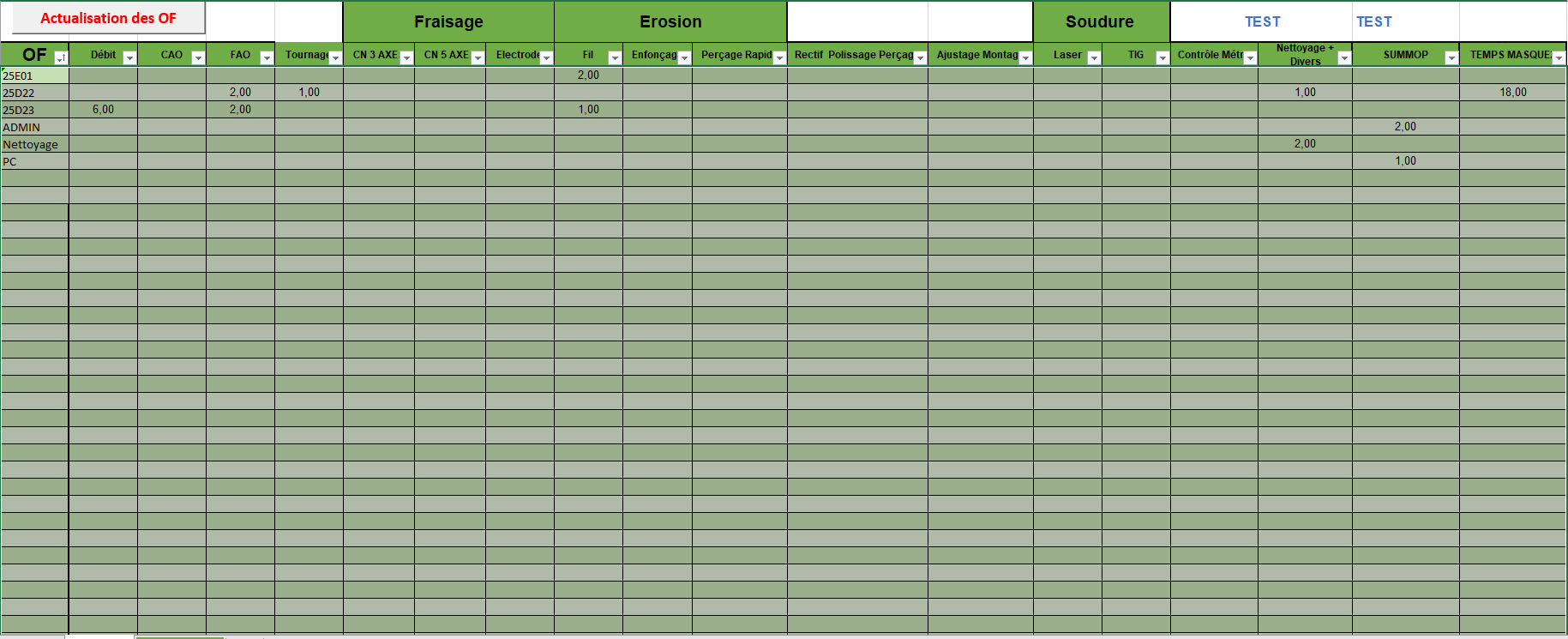

comment je peux tri par ordre alphabétique le tableau RECAP OF et que l’ensemble des données suivent
Comme ceci en sélectionnant l’intégralité des cellules du tableau :
Choisir dans la liste “Trier de A à Z”
pour obtenir ceci :
Colonne “A” les données ont été mises par ordre alphabétique avec pour chacune celles respectives de leur colonne
Cela devrait le faire
essaie et dis moi
impossible de faire via une macro car les informations a trier sont sur une feuille protégée
Sinon de la façon que tu m’a montré, je sais faire :slight_smile:
