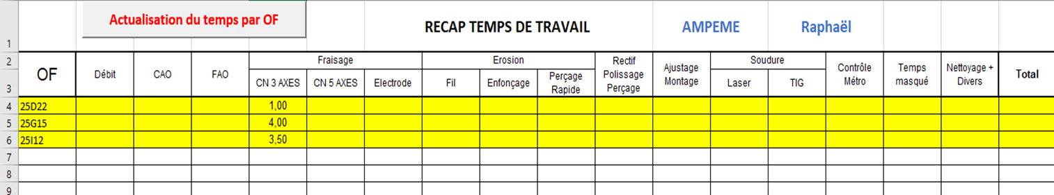

J’ai analysé tes fichiers et me suis rendu compte que les sources (SUM1 (Raphael).xlsm, SUM2 (Jeremy).xlsm) avaient une structure différence quant aux lignes de leur données à récupérer

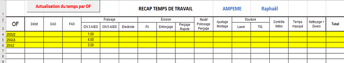

Les précédents avaient cette présentation :
Si tu analyses chacun d’eux tu remarquera que la première ligne de donnée pour l’un est celle de 3 pour l’autre celle de 4
Souci souci car le traitement conformément aux fichiers qu’il doit traiter recopie de la troisième ligne et non de la quatrième à la dernière
Ainsi dans le fichier de récupération la ligne 3 du fichier source est la première recopiée qui correspond à la ligne d’entête des colonnes et non celle de données d’où l’anomalie
Pour fonctionner de manière pérenne il est indispensable que les fichiers pour les onglets concernées est une structure stable sinon le résultat du traitement ne sera pas au RDV

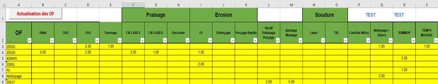

Dans le tableau récap :
Dans les Onglets : M-P / OUTILS / S-T / Divers j’ai mis des TCD mais j’aurais préférés des recap comme dans l’onglet récap .. mais je n’ai pas réussis a faire ce que je voulais.
Idem du coup dans l’onglet RECAP OF complètement à gauche y aussi un TCD.

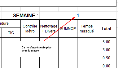

Dans le fichier Base vierge. le numéro de la semaine (ONGLET S01 , S02, ..) ne change plus et reste en 1. ce qui est étonnant car dans le classeur 14 qui te m’avais fait çà fonctionne ..
Même si je change le « V » en « W » ou la macro par l’ancienne çà ne change rien.

Après une recherche approfondie de tous tes fichiers je pense qu’il s’agit des onglets semaine réalisé par une macro sur la base de l’onglet “S01" servant de modèle pour leur mise en place
Ce traitement a été réalisé dans un de tes premiers fichiers que tu m’as fourni à cette fin intitulé “Base Vierge"
Dans celui-ci dans cet onglet modèle la cellule en rapport est “V5" que ma procédure alimente dans chaque onglet créé du numéro approprié de la semaine qu’il représente
Hélas hélas hélas à ton habitude cette structure indispensable à cette mise en place sur les fichiers suivant à subit une modification pour devenir la cellule “W5" en lieu et place de la cellule “V5"
Celà ne peut pas le faire !!!
Comme je le redit et le répète tout automatisme ne peut baigner dans la pérennité que dans une stabilité sans faille ou de son adaptation en rapport
Ce ne fut pas le cas d’où ta déconvenue
A toi d’agir dans une perspective appropriée dans ce domaine
Je ne pourrais pas grand chose pour toi si ce n’est pas le cas

Dans les onglets M-P / OUTILS / S-T / DIVERS il y a un TCD. et je voulais m’en inspirer pour faire un recap des montant par OF (Colonne A OF à mettre en colonne J) avec les montant en face (Colonne G à mettre en colonne K)

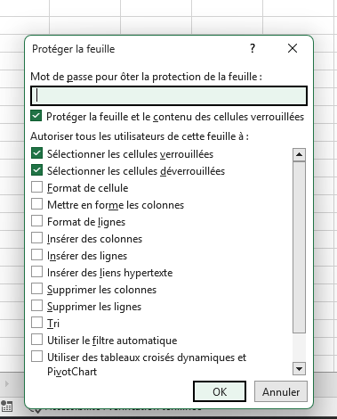

Comment peut on verrouiller une page ou un classeur tout en laissant les macros fonctionner ?

“Comment peut on verrouiller une page ou un classeur tout en laissant les macros fonctionner ?”
Attention si tu verrouilles un ou plusieurs onglets impactés par le fonctionnement d’une macro celle-ci devra dans son traitement le ou les déverrouiller pour fonctionner puis les reverrouiller en fin de celui-ci
Une adaptation sera donc nécessaire pour toutes celles concernées

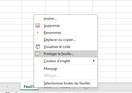

verrouillage d’un onglet ainsi :
clique droit sur son nom
choisir “Protéger la feuille”
Un mot de passe peut être saisi il devra être ressaisi à la déprotection mais il n’est pas obligatoire
Puis “OK”

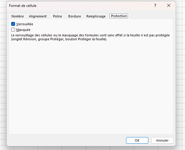

Toutes les cellules ayant dans son format ce type de protection seront inaccessibles à toute intervention
Celles qui doivent le rester devront avoir la case “Verrouillée” décôchée” dans cet écran
Concernant le classeur un filtre d’accessibilité peut être mis en place à son ouverture réclamant un mot de passe à cette fin qui devra être saisi pour la finaliser
