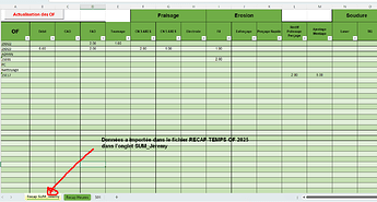

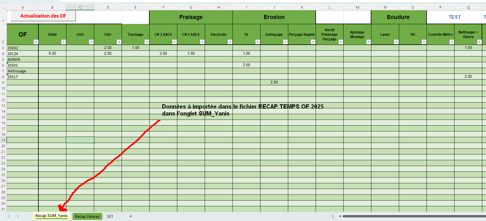

Ces données sont à recopier dans le fichier “RECAP TEMPS OF 2025 dans l’onglet du même nom
celui-ci sera t’il à créer ou existant au même nom dans ce fichier
Le fichier source de ces données quel nom aura t il ?
Autant de fichier source que de nom ou un seul avec chacun d’eux dans un onglet specifique ?
Seront t’ils ouverts ou à ouvrir par le traitement et dans cette hypothèse dans quel dossier (chemin de celui-ci)
Merci de me dire

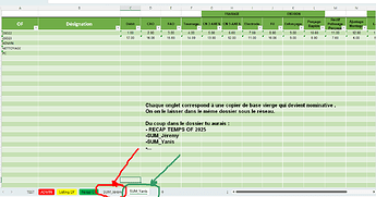

Il y aura plusieurs fichiers source.
Je peux appeler les fichiers (Tableaux multiplié en partant du fichier Base Vierge) :
SUM1_* , SUM2_, SUM3_ (le * étant le nom du salarié) et çà pourrait correspondre avec les Onglet SUM1, SUM2,SUM3 … sur le Tableau RECAP TEMPS OF 2025.
Pour plus de facilité il est peut être préférable que je crée 10 fichiers source et donc 10 onglets SUM1 à SUM10 ?
Si possible, j’aimerais qu’ils soient ouvert par le traitement et je modifierais le chemin d’accès car ils seront sur notre réseau local et je dois voir où le poser.

Il serait bien que tu me transmettes un fichier “RECAP TEMPS OF 2025” avec quelques onglets SUM1,SUM2… prêt à recevoir leur donnée et l’équivalent fichiers sources qui les possèdent
Ainsi d’être opérationnel dans le bon contexte pour élaborer la procédure

Oui Bien sûr
J’ai mis des annotation sur le tableau RECAP dans l’onglet Listing OF
RECAP TEMPS OF 2025.xlsm (1,1 Mo)

Ci-joint ton fichier “RECAP TEMPS OF 2025” avec ces évolutions :
Ajout d’un onglet “Paramètres” avec en colonne “A” le nom des fichiers source (ne pas oublier leur extension en fin)
colonne “B” le nom des onglets en correspondance
Cellule “C2” le chemin de leur répertoire (si celui-ci est le même que celui de ce fichier mettre “fichier”)
Après avoir correctement complété cet onglet cliques sur le bouton “Récupération”
Regardes le résultat obtenu par onglet
