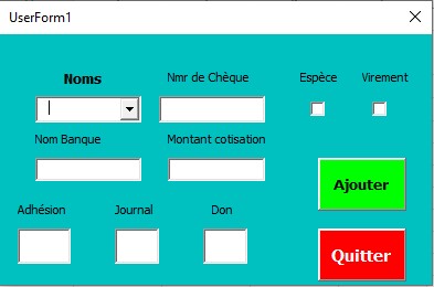

Dans l’userform (comme sur l’exemple en image jointe que j’ai réussi à faire par miracle. Peut être faire mieux ou plus rectangulaire) mettre les cases comme demandés, mais dans la case Noms et Banque faire une liste déroulante (listes déjà présentes dans feuil 1 et 2.) Choisir le nom de l’adhérent, remplir TOUTES les autres demandes. Deux cases à cocher “Espèce” ou “Virement” suivant le mode de paiement autre que par chèque. Cliquer sur AJOUTER et cela affiche les infos sur la lignes de l’adhérent concerné.

Je n’ai réussi qu’à faire le tableau userform. Par contre pour le reste je suis un peu nul…..Si c’est possible, une fois les infos de l’adhérant ajoutés avec le bouton “Ajouter” laisser la fenêtre ouverte si on doit rajouter d’autres noms. Si plus d’infos on appuie sur “Quitter”.

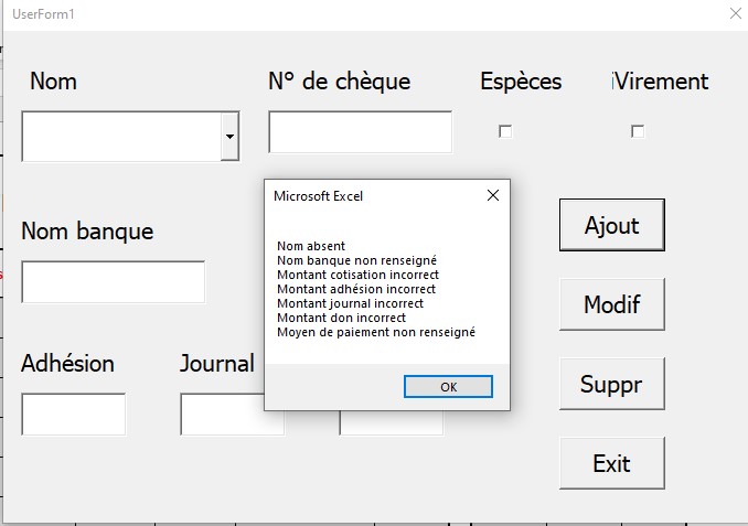

Parfait. Juste peut-être une petite correction. Noms et banques en liste déroulante (car pratiquement toujours les mêmes), et un message d’alerte si on clique sur “Ajouter” pour remplir obligatoirement les catégories (hors liste déroulante banque car ceux qui paieront en espèce pas de nom de banque) :
Montant cotisation- Adhésion - Don (le journal n’étant pas obligatoire).
Obligation également le choix de l’une des 3 catégories suivantes : Nmr de chèque ou Espèce ou Virement

  2. Je n’ai pas compris pour le message d’alerte à ajouter. Peux-tu donner un exemple :Réponse :Si la personne ne rempli pas les infos obligatoires, une fenêtre d’alerte pour avertir comme sur la capture d’écran sur l’userform que tu avais fait

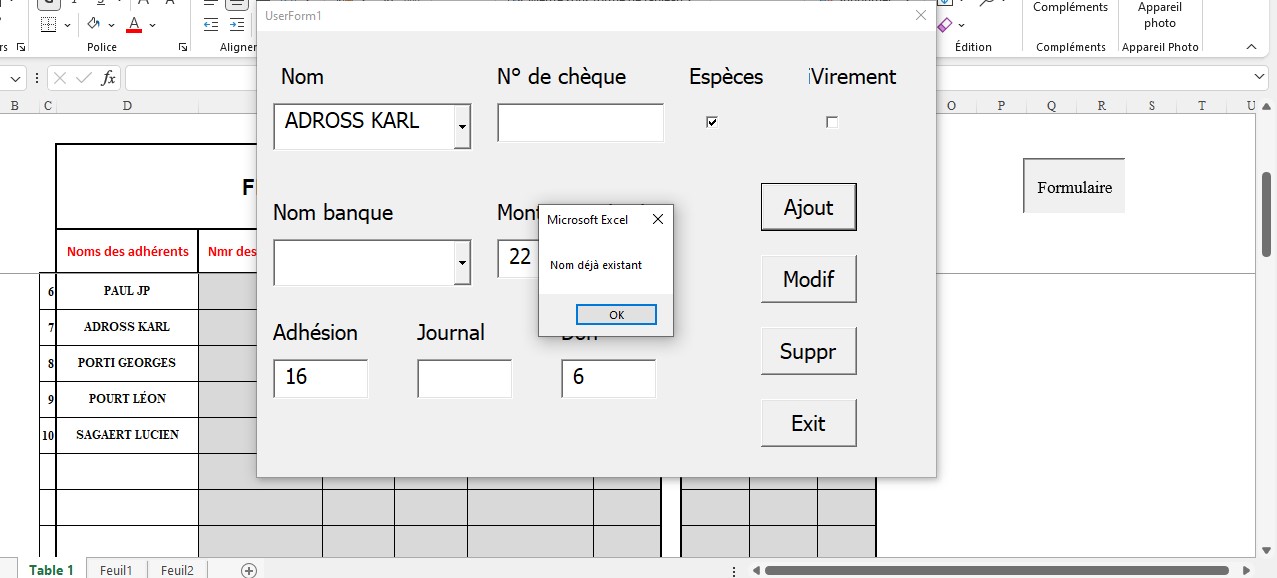

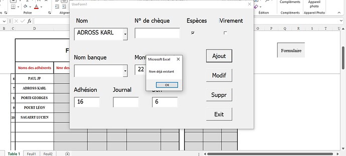

J’ai fait un test. Si je veux inscrire pour un adhérent et en remplissant toutes les infos nécessaires j’ai le message que je te mets en pièce jointe.
Pour faire simple, si pas trop compliqué, les noms doivent déjà être dans la colonne D du fichier et dans la feuil2 qi sert de liste déroulante.

Il sont déjà dans la colonne D de “Table 1” en cas d’ajout ?
Les nouveaux noms seront mis dans la liste en feuil2 en priorité afin d’alimenter la liste déroulante.
Ce que je veux dire, c’est que quand tu cliques sur Ajout, est-ce que le nom se trouve déjà en colonne D ?
Oui. Le bouton “Ajout” ne servant que pour ajouter les infos demandées.
Le fichier pour une année est vierge, excepté des noms des adhérents déjà en place en colonne D et dans feuil2

Viens de faire un essai. Rien ne se passe en appuyant sur Ajout après avoir tout rempli
