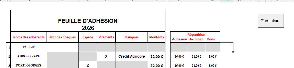

Ici, ça fonctionne :

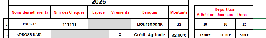

Avant :
Après (1ere ligne) :

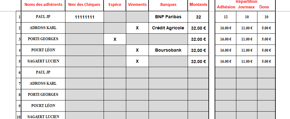

Lorsque je veux y mettre les infos avec l’userform et que je clique sur Ajout, rien ne se passe
Tu as mis les noms en double et tu regardes les seconds.
Euh….. comment dire….. que je suis me suis complètement mis en faute. Je n’ai pas fait attention au figeage de lignes….

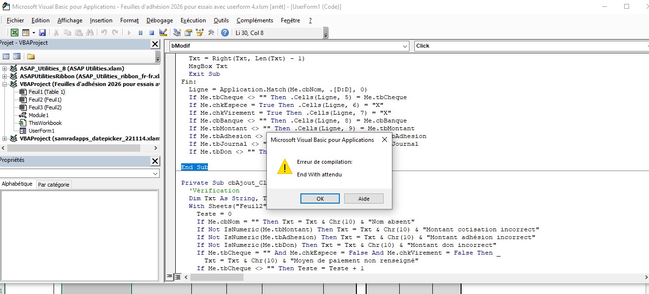

Par contre si je veux modifier une info dans un nom j’ai ce message quand je clique sur Modif :
C’est corrigé :
