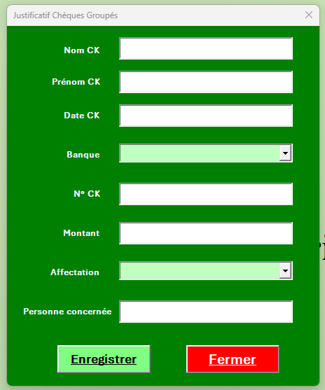

Par contre, les menus déroulants « Banque » et "Affectation, ne me proposent aucun choix.
Je clique sur la petite flèche, et ça me met une cellule colorée, mais sans écriture…
Et les deux cases en bas ne sont pas lisibles chez moi. Elles restent blanches. Voir capture d’écran jointe.
Sinon, le reste fonctionne. merci.
Pour les formules, j’ai mis un point virgule, suite à un affichage de formule proposé, mais avec ou sans, il m’affiche le même message, et ne veut pas prendre en compte la formule… C’est rageant…
Norbert
En ce qui concerne les listes déroulantes, vérifie dans le gestionnaire de noms si tu y trouves bien les deux noms suivants :
  • Affectations
  • Banques
    ce sont ces deux listes qui alimentent les listes déroulantes
concernant l’affichage des boutons, j’ignore pourquoi il ne s’affiche pas
En cliquant sur une cellule du tableau quand tu vas sur "Création tableau" quel nom s’affiche à gauche.
parce que d’après ta capture, je me pose la question si le nom est bien correct sinon essaie comme cela sans taper la formule

En vérifiant, le nom du tableau n’était pas saisi au bon endroit, et donc impossible à la formule de trouver ses références.
Pour le reste, les propositions avec formulaire, c’est super sympa, mais je n’arrive pas à faire fonctionner les menus déroulants, et incapable de modifier quoi que ce soit. je vais donc en rester sur mon tableau de base, que j’ai enfin grâce à votre aide réussi à concevoir, et faire fonctionner de façon à pouvoir le modifier et adapter si besoin.
