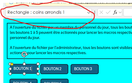

n’est-ce pas plus pratique à renommer tous ces boutons avec quelque chose plus logique par exemple « bouton01 » ou « Menu01 » ou … (indiqué en rouge ici dessous.)
