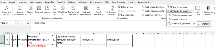

Re-,
Tu as bien regardé ma capture d’écran sur l’autre forum?
C’est bien une formule, et c’est cette formule qui te créé cette référence circulaire.
Remplace là par 1, par exemple, et tu n’as plus d’erreur (et aucune perte de donnée…)
Bon courage
Ett à l’avenir, évite le cross-post, même si tu es fatigué, si tu n’obtiens aucune réponse sur un forum, au bout d’une journée, tu peux la poser sur un autre, mais uniquement dans ce cas - les contributeurs bénévoles n’aiment pas trop cette pratique
Je viens de trouver la capture d’écran sur l’autre forum.
Si c’est une formule, c’est involontaire. Et je te crois sans soucis.
C’est la première fois que je fais appel a un forum pour résoudre un soucis de cet ordre, et je ne suis pas très au fait de la « déontologie » et je te prie d’accepter toute mes excuses pour la fait.
Aurait ti l’amabilité de remettre ta capture d’écran ici stp ?
Le soucis, c’est que j’ai 53692 lignes dans le fichier,
si je clique sur formule ; vérification des erreurs; références circulaires, je me retrouve avec les lignes rouges (bandes dessinées manquante) et il me manque 15000 données
Dans le fichier original il n’y a pas de données en rouge. Elle n’apparaissent que quand c’est déboguée et là, je perds 15000 données

Voici l’image
Re-,
Où se situent les données « perdues »?
Pour information, une référence circulaire empêche tout calcul (dont mise en forme conditionnelle).
Le fait de remplacer cette formule par un nombre ne peut pas supprimer de données…
@Aline1
1) j’ouvre ton fichier Excel, et j’ai d’emblée un message d’erreur à propos de références
circulaires ; ça c’est normal, vu que ta demande actuelle est là-dessus ; je clique sur le
bouton « OK » ➯ la boîte de dialogue se ferme.
2) la feuille active est « Feuil3 » ; dans la zone "Nom" (à gauche de la barre de formule),
je saisis A13213 ➯ ça va dessus ; il y a 1 : no problem ; ce n’est pas sur cette feuille.
3) je sélectionne « Feuil1 », la cellule active est E13213 ; comme c’est la bonne ligne,
il suffit d’aller à gauche sur A13213 ; cette cellule affiche un zéro : 0 ; et dans la barre
de formule, il y a : =13212:13358 ; le problème est ici, car ce n’est pas une formule
valide ; la cellule active est toujours A13213 ; pour effacer son contenu, j’appuie sur
la touche Suppression ➯ la cellule A13213 est vide.
4) je sauvegarde le fichier, puis je le ferme ; juste après, j’ouvre de nouveau le même
fichier ; miracle ! le problème est réglé, car ce que j’ai décrit en 1) ne se produit plus :
le message d’erreur à propos de références circulaires n’apparaît plus ! :blush: la seule
donnée
qui a été perdue est le 0 de A13213, qui était là à cause de =13212:13358.
5) je n’ai pas dû chercher quelle était la cellule qui causait un problème de référence
circulaire, car @Cow18 et @CHRIS1945 avaient déjà trouvé que c’était A13213.
6) comme le problème est réglé, inutile de faire un débogage, surtout s’il fait perdre
la moitié des données !
donc voilà : c’est réglé pour ton fichier original, et le voici après ma sauvegarde :
télécharge ce fichier, puis ouvre-le ; normalement, ça devrait être ok :
pas de message d’erreur concernant des références circulaires.
