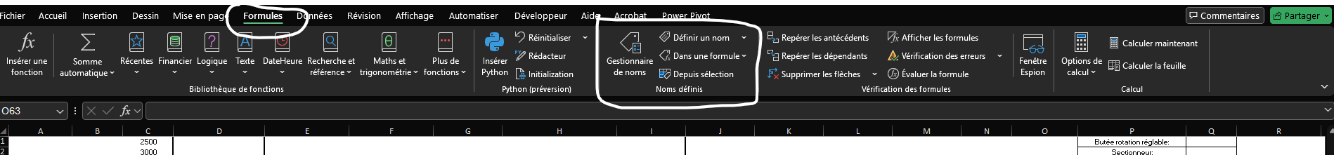

ben l’explication est dans le fichier, on cherche le contenu de la cellule Q38 dans la liste de tes deux réf que j’ai nommée type et elle renvoie la cellule correspondant au poids dans la liste de tes deux calculs que j’ai aussi nommés poids
Bonjour, oui j’ai cherché d’où sortait “type” et “poids” (Encore une découverte :melting_face: )

les plages de données nommées, tu pourras les trouver dans le bandeau sous l’onglet formule dans la partie gestionnaire de noms

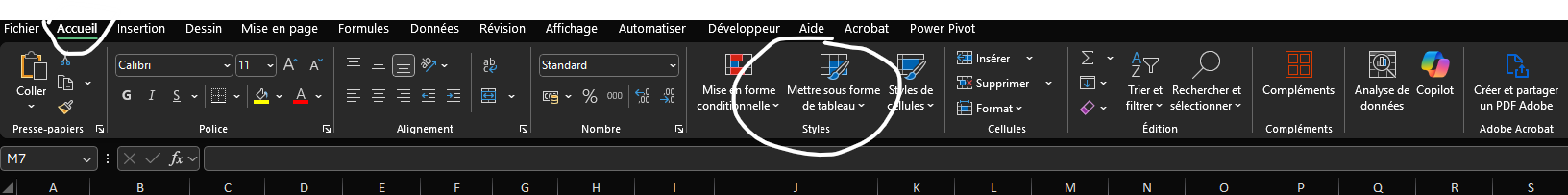

Après si tu veux par la suite rajouter des tubes, il vaut mieux convertir ces données en tableaux structurés ce qui permettra d’avoir une plage dynamique, en gros ce que tu rajouteras a la suite sera automatiquement intégré à la liste
PRT_ENS-FUT__new (1).xlsx (31,5 Ko)
C’est compliqué à faire un tableau?
Tu sélectionnes la plage en question et tu cliques dans le bandeau
A savoir dans le dernier fichier que j’ai transmis la zone est deja en tableau structuré

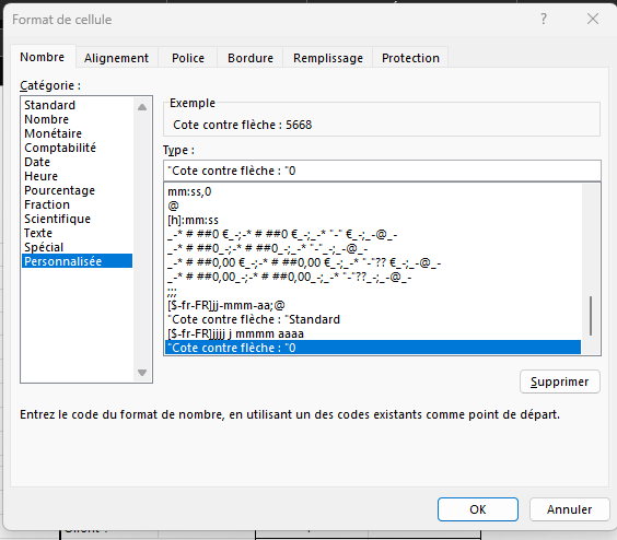

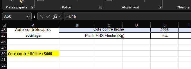

Feuille “Flèche”Cellule A50 => je n’arriva pas à arrondir le chiffre récupéré cellule E46.
Zone de texte (en jaune) Est ce que je peux récupérer les cellules C46 + E46 sans passer par un regroupement de celle-ci en A50?
Exercice PRT.xlsx (982,4 Ko)
hello
mettre au format nombre et personnaliser le format de la cellule
"Cote contre fleche : "0
Encore merci :smiley: et bonne journée :waving_hand:

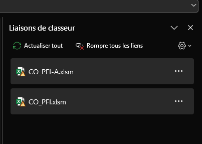

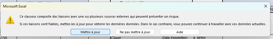

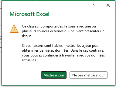

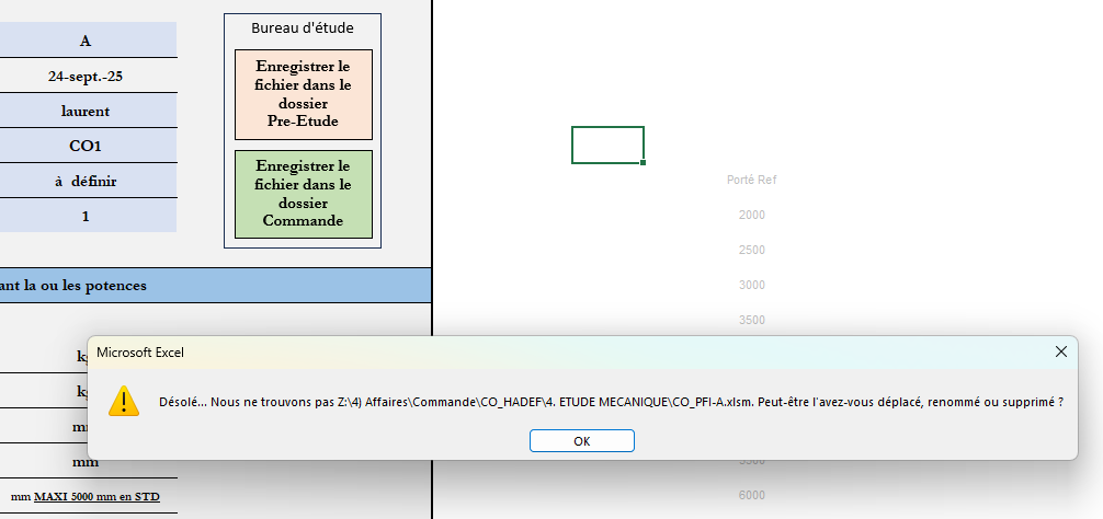

Question, ci-dessous j’ai ce message qui s’affiche: comment connaitre “les liaisons” liées à mon fichier?
Tu as deux fichiers qui sont liés
quand j’ouvre ton fichier, j’ai cette alerte
puis quand je clique sur « mettre à jour »
le fichier s’ouvre avec ce bandeau (normal puisque je n’ai pas ces fichiers…)
Capture d'écran 2025-10-01 112951
ensuite je clique sur Gérer les liens des classeurs, je vois ces deux fichiers

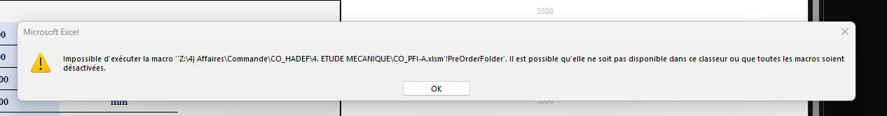

Tu dois avoir une autre erreur encore parce que si je clique sur les boutons d’enregistrement de l’onglet données, je suppose qu’a la base le fichier était en xlsm avec des macros…

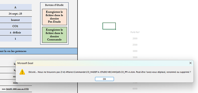

Lorsque j’ouvre:
Mais je ne sais pas comment retrouver et supprimer les 2 classeurs liés?
Cliques sur mettre à jour, si les fichiers n’existent pas/plus, tu auras le même message que moi et ensuite tu cliques sur « rompre les liens »
Les fichiers existent.
J’ai trouvé comment rompre les liens: Données>Liaisons de classeur>Rompre tous les liens

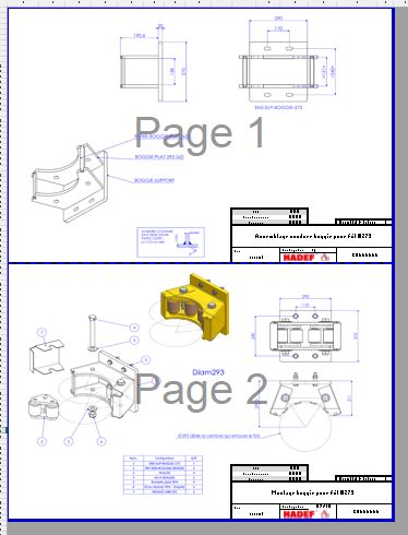

je n’arrive à transformer ces 2 pages en pdf (il n’en prend qu’une seul)
J’ai essayé de modifier ma macro:

Peut-être tout simplement en créant une zone d’impression ?
en créant le “printarea”, ajoutez une colonne supplémantaire vide à une des 2 plages
macro minimaliste
Sub Imprimer_Fut()
     With Sheets("Fût STD")
          With .PageSetup
               .PrintArea = "A1:O34,A35:P48"     '2 pages parce que 2ième plage a une colonne supplémentaire
               .Orientation = xlLandscape
               .Zoom = False
          .PrintPreview
