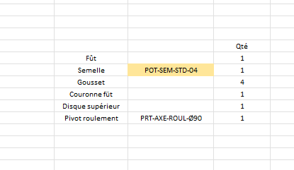

Je rajoute un tableau. Je voudrai une formule pour “trouver” la cellule en surbrillance jaune.

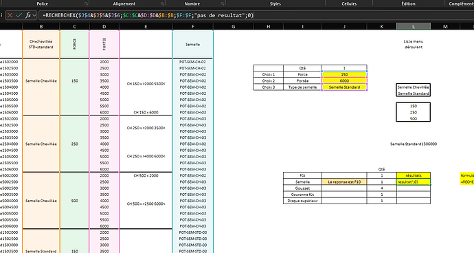

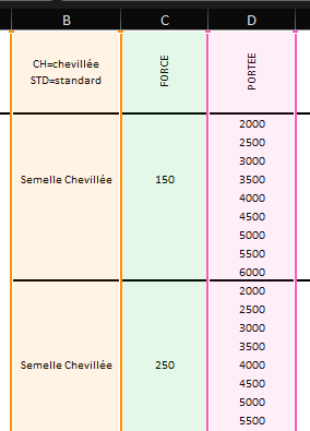

Alors, la formule recherche les trois critères que j’ai surlignés en jaune, et ce, dans les colonnes respectives et renvoie la cellule de la dernière colonne
en gros trois critères de recherche sur trois colonnes distinctes et une colonne de résultat et oui la colonne A ne sert a rien
en mettant ta souris dans la barre de formule après avoir sélectionné la cellule de résultat, tu pourras voir les différentes couleurs qu’Excel utilise pour chaque partie de la formule

la première partie de la formule soit
Capture d'écran 2025-09-12 145101
recherche ces critères
dans ces trois colonnes
Capture d'écran 2025-09-12 145457
et affiche le résultat de la colonne
Capture d'écran 2025-09-12 145226
le prochain paramètre, c’est « pas de résultat » si rien ne correspond
et le dernier zéro pour une correspondance exact

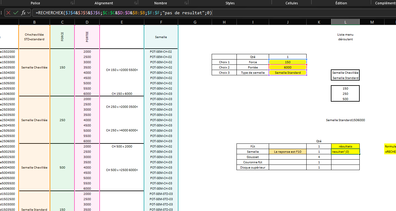

J’essai de mettre en application ta formule et “pas de résultat”
Désolé, je ne suis vraiment pas doué :frowning:
PRT_ENS-FUT__new.xlsx (24,8 Ko)
Alors c’est normal tu as sélectionné les critères de la colonne I au lieu de ceux de la colonne J

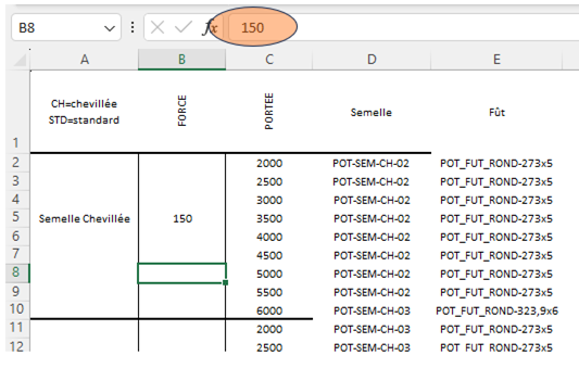

L’on ne voit que la cellule B5
La cellule B8 n’apparait pas alors que le chiffre 150 est bien présent.
Cela n’a pas d’importance. Ce n’est que de la présentation.
La formule est superbe. C’est tout ce qui importe.
Salutation
J’ai tout simplement mis en blanc la police de toutes les cellules et n’ai gardé le noir que pour 1 cellule, c’est comme tu dis juste une histoire de lisibilité
