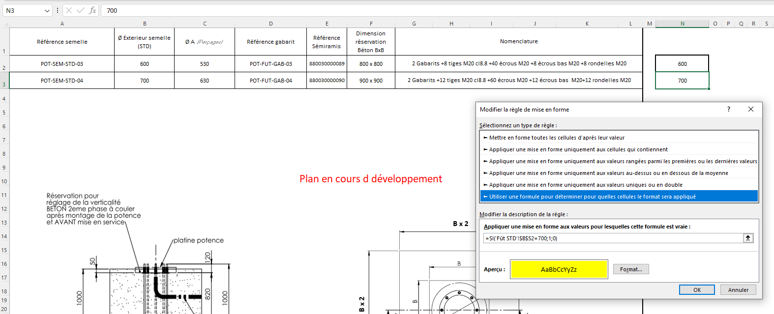

Bonjour à tous

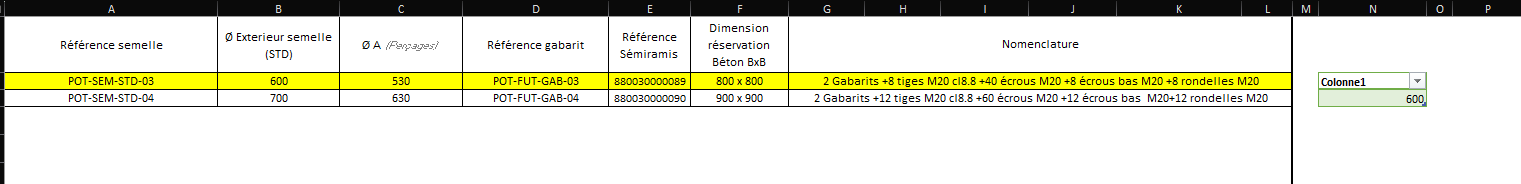

Qu’est ce qu’il ne va pas dans ma formule? Ma cellule N3 devrait être en surbrillance jaune.

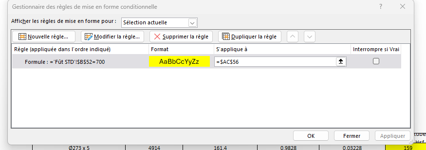

La formulation pour les MFC est un peu différente de celle pour les cellules
ici, il faudrait plutôt écrire si tu veux une cellule jaune en $N$3 si en B52 il y a 700
='Fût STD'!$B$52=700
et une autre couleur pour le 600
='Fût STD'!$B$52=600
il faut une MFC par couleur

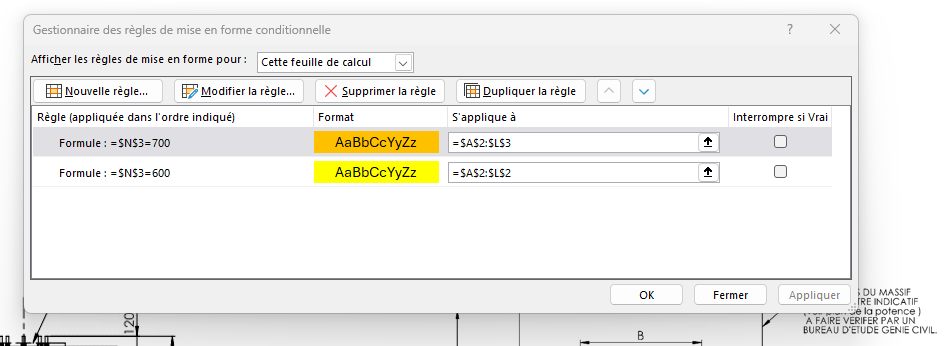

En fait, c’est toute la ligne A2 à L2 que je veux rendre “en surbrillance” pour 600 et de A3 à L3 pour 700
C’est normal que ça ne fonctionne pas tu veux comparer un nombre au format texte avec un nombre au bon format
je ne trouve pas de cellule “texte”?
toute mes cellules sont “standard”

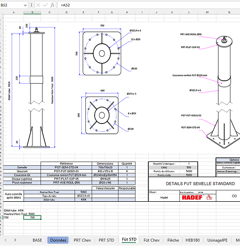

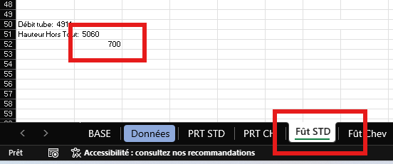

tes cellules A52 et B52 sur l’onglet Fût sont en texte puisque ce sont des extractions d’une autre cellule qui contienne du texte 600x600x…
J’ai un peu triché en convertissant la cellule B52 avec Power Query en N3

si je comprends bien, c’est la valeur numérique de la cellule A52 de FÛT_STD qu’il faut utiliser pour surligner la ligne 2 ou 3 de “Gabarit”.
bon, si on change la formule de A52 en =- -gauche($F$38;3) (on multiplie 2 fois avec -1 et le “texte” change en valeur), puis on donne cette cellule le nom “FUT_STD_A52” et puis dans les 2 MFCs de “gabarit”,on utilise cette plage nommée pour la comparer avec 600 ou 700. Comme ca, on n’a pas besoin de PQ et la modification est immédiate.
Correct ?
