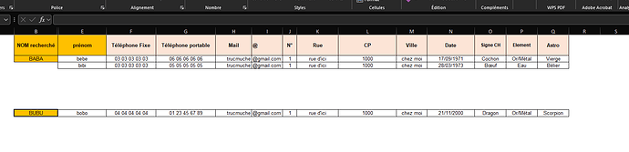

avec une fonction filtre, qui fonctionne sur android
Répertoire.xlsx (74,5 Ko)

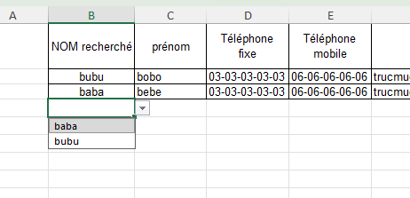

Avec une liste déroulante pour les noms et les prénoms :
Répertoire.xlsx (80,1 Ko)

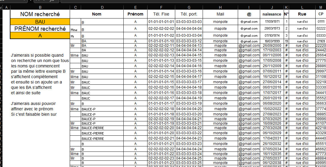

J’aimerais encore si possible quand on recherche un nom que tous les noms qui commencent
par la même lettre exemple B s’affichent en entier ex: B les noms complets qui commencent par 1 B s’affichent et ensuite on affine en rajoutant des lettres.
et ensuite si on ajoute un a que les BA s’affichent et ainsi de suite.
J’aimerais aussi pouvoir affiner avec le prénom.
Si c’est faisable bien sur ? sinon ce n’est pas grave

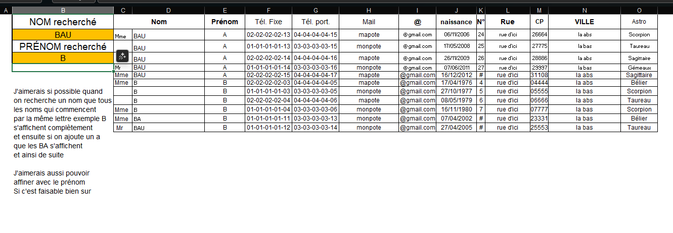

Avec la formule maintenant, tous les noms qui commencent par B vont s’afficher, mais il faut associer un prénom au nom pour que tous les noms s’affichent, autrement ce n’est que la cellule nom qui est prise en compte, et ils sont triés par ordre alphabétique.
Avec le signe + on affiche s’il y a le nom OU le prénom.
=TRIER(FILTRE(Tab_fam_Astro;(Tab_fam_Astro[Nom]=B2)+(Tab_fam_Astro[Prénom]=B4));3;1)
Avec le signe * affiche s’il y a le nom ET le prénom.
=TRIER(FILTRE(Tab_fam_Astro;(Tab_fam_Astro[Nom]=B2)*(Tab_fam_Astro[Prénom]=B4));3;1)
Répertoire 2.xlsx (75,3 Ko)
Si tu préfères trier sur le nom, il suffit de changer la colonne dans la formule, et de mettre 2 au lieu de 3
=TRIER(FILTRE(Tab_fam_Astro;(Tab_fam_Astro[Nom]=B2)+(Tab_fam_Astro[Prénom]=B4));2;1)

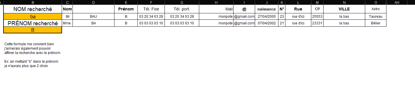

Je vous mets en PJ la formule qui me convient le mieux, serait-il possible d’affiner cette formule avec la recherche du prénom en plus ?

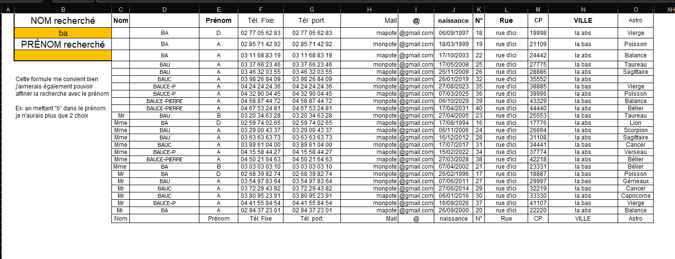

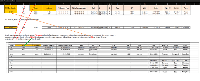

Voila comme cela ?
J’ai aussi mis en forme tes chiffres et nombres qui étaient stockés sous forme de texte.

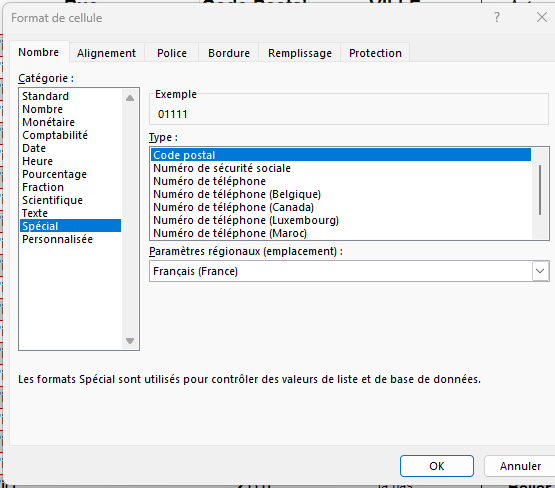

Pour les numéros de tel il y a aussi un format dedié
J’ai simplement procédé à un nouveau filtre, le premier tableau complètement à droite (qui est masqué, pour le voir il suffit de cliquer sur Capture d'écran 2026-01-28 152902 pour le dérouler).
) filtrera les noms et quand tu rajoutes le prénom le filtre se fera sur ces colonnes… Sans prénom défini, c’est le tableau avec le filtre nom qui s’affiche. et mis un SIERREUR si aucun prénom n’est enregistré
Répertoire 2026.xlsx (85,5 Ko)
En une seule formule, en C2 :
=FILTRE(Tab_fam_Astro;(GAUCHE(Tab_fam_Astro[Nom];NBCAR(Répertoire!B2))=Répertoire!B2)*(GAUCHE(Tab_fam_Astro[Prénom];NBCAR(Répertoire!B4))=Répertoire!B4);"")
Répertoire 2026 daniel.xlsx (76,1 Ko)
Avec Excel 365, on peut faire un peu plus simple :
=FILTRE(Tab_fam_Astro;(REGEX.TEST(Tab_fam_Astro[Nom];"^"&MAJUSCULE(B2)))*(REGEX.TEST(Tab_fam_Astro[Prénom];"^"&MAJUSCULE(B4)));"")
