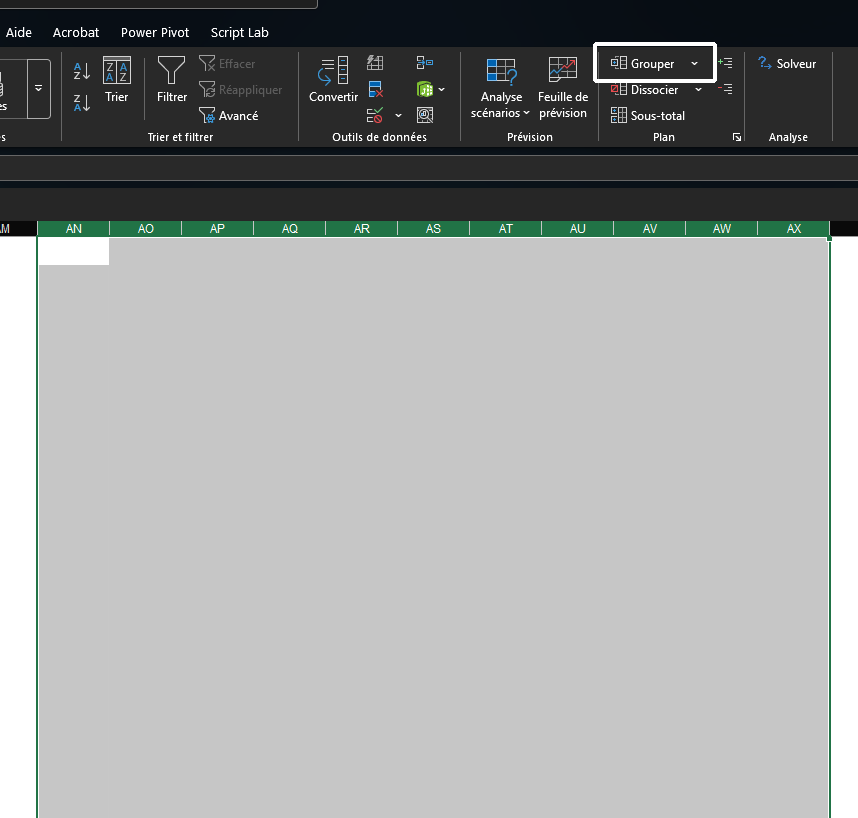

Alors pour le petit +
Tu sélectionnes les colonnes et ensuite dans le bandeau tu vas sur Données et Grouper.
Ce qui permet de créer plusieurs groupes de colonnes masquées.
PS: on peut faire la même choses avec les lignes…

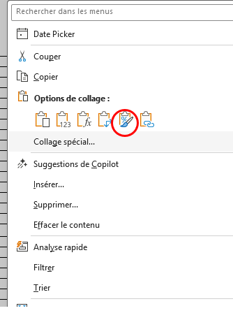

Je suppose que c’est a cause de la MFC qui n’est pas assez "étendue "

pour la MFC effectivement j’ai oublié de vérifier :roll_eyes:

Si tu penses aux bordures de cellules, comme l’a deviné taz067, copie une formule contenant cette mise en forme conditionnelle, par exemple C2, dans la fenêtre d’adresse, entre :
C2:O1000
valide, fais un clic droit sur la plage sélectionnée et fais un collage mise en forme :
Merci beaucoup c’est top :+1:
