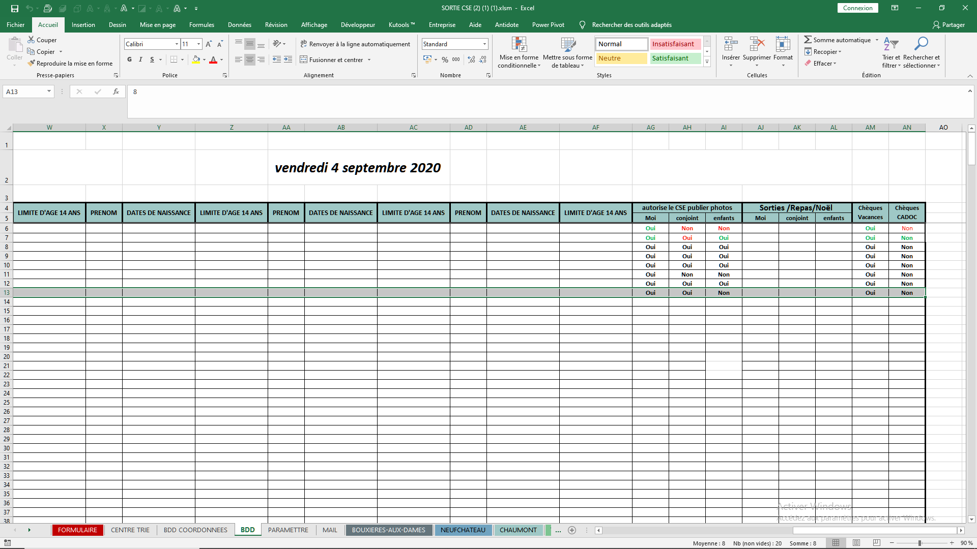

Je viens de faire 1 manip et le jaune apparaît en ligne 3 dans la BDD…
Voici la manp, je sectionne dans l’onglet « Formulaire » le centre de « Chaumont » je fais « choix » et sélection le premier nom "madame je modifie la date d’un enfant en l’occurrence « Lucie » et indique une date qui affiche + de 14 ans. Résultat une marque jaune s’affiche dans la ligne 3 de la BDD. ci-joint photo. Merci de ton dévouement à ma cause. Bien cordialement.
Je viens de cerner l’origine
Dans cet onglet BDD tu as sur cette cellule ligne 3 un MEC à l’identique de la cellule ligne 8 même colonne
Donc comme la cellule ligne 8 qui se met en jaune de façon normal celle de la ligne 3 réagit pareil ayant la même fonctionnalité aux mêmes causes les mêmes conséquences
Donc il faut supprimer toute MEC au dessus de la ligne 4 (ligne 1 à 3)
Pour se faire sélectionne sur CHAUMONT les 3 premières lignes fais un copié puis reviens onglet BDD sélectionnes les 3 premières lignes et collage spécial Format
Et le tour est joué plus de soucis
Essaies et dis moi
