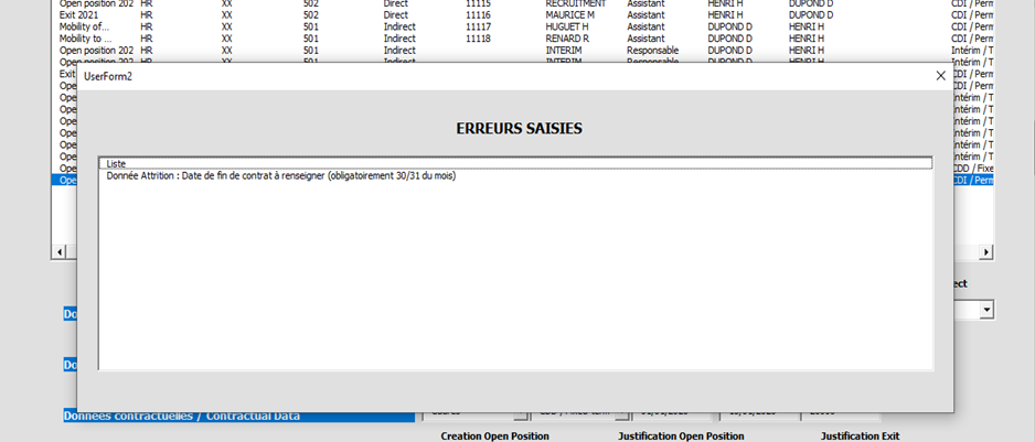

En attendant, je viens de tester votre dernière version, ça me parait être ok en tout point sauf un élément :
  • Quand je renseigne la date d’attrition dans n’importe quel formulaire je n’ai pas d’alerte sur le dernier jour du mois.
    Pour ce faire, je propose dans la feuille cahier des charges ligne 145, une restriction sur les dates de chaque mois. Evidemment, chaque année cela sera amené à évoluer.
    Est-ce possible de modifier cela en ce sens ?

« Quand je renseigne la date d’attrition dans n’importe quel formulaire je n’ai pas d’alerte sur le dernier jour du mois.
Est-ce possible de modifier cela en ce sens ? »
Concrètement cela doit se matérialiser par quoi ?
Les instructions de l’onglet « Cahier des charges ;) » ligne 51/66/91 sont prises en considération dans les contrôles et ressortent en anomalies dans le rapport « ERREURS SAISIES » avec les directives données colonne C de ces lignes si celles ci ne sont pas respectées ceci concerne les dates à utiliser colonne N (« Attrition ») onglet « Budget »
exemple :
N’est ce pas suffisant ?

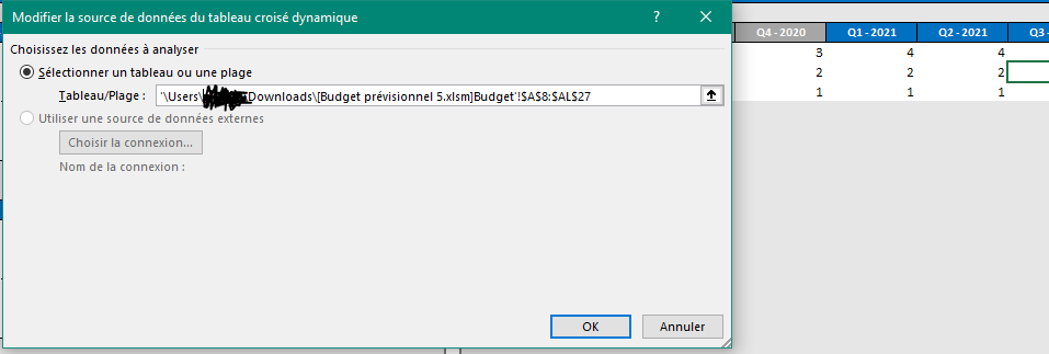

« Par ailleurs, j’ai modifié la structure des feuilles Notice/Budget/RECAP. J’ai vu que cela suivait directement quand je créé mes fichiers individuels donc parfait.
Par contre, comment faire pour que les TCD de la feuille RECAP suivent et ne restent pas attachés à la feuille de base? Je vous joins l’exemple. »
Je ne vois pas ce qui ne va pas peux tu me préciser
Le TDC a l’aire correct à première vue
Merci de m’en dire plus

Pas dans le formulaire "Mobility to, où il n’y pas de message d’alerte si on met une date différente de celle de fin de mois. Est-ce possible de corriger ? → Indiquer en ligne 91 du cahier des charges
Pourtant, ils font le liens avec le fichier de database où il y a l’ensemble des données pour tous et non avec le nouveau fichier créé du responsable du budget donc les données sont liées au fichier de base au lieu d’être liées à celles créées dans le fichier du budget responsable.
Y a t-il un moyen d’actualisé les TCD en fonction de cela ?
Peux tu me faire une copie d’écran pour bien comprendre le lien dont tu fais mention

Cela tient compte du tableau que j’utilise pour la base de données. Donc dans les fichiers créés avec la macro, il reprend ce fichier et non le nouveau fichier avec le responsable budget.
Peut-on modifier cela?
Copie d’écran du lien des TCD alors que le fichier utilisé est celui envoyé précédemment : Budget_Headcount_HENRI H 12-08-2020.xlsm (124,2 Ko)

Dans cette copie le fichier ciblé est « ’\Users\xxxx\Downloads\Budget prévisionnel 5.xlsm’!Tableau1 »
dans tous les fichiers de nos échanges transmis qui possèdent ces TCD c’est toujours cet adresse (j’ai vérifié) or leur nom a toujours évolué
Les version changent on en est au Budget prévisionnel 15.xlsm et non Budget prévisionnel 5.xlsm
De plus le nom des fichiers est sous cette forme « Budget prévisionnel3 (15) (1) » et non Budget prévisionnel 15.xlsm ou Budget prévisionnel 5.xlsm
Donc déjà dans le fichier de base cette appellation n’est pas correcte pourtant je suppose que les TCD fonctionnent
De plus je peux essayer de mettre cette adresse à jour en fonction du fichier créé mais quid du chemin qui ne sera certainement pas celui du destinataire
Donc mettre le bon fichier créé si son adresse n’est pas bonne n’apportera rien de plus quant à cette donnée
Es tu certaine que le résultat des TCD sont altérés suite à la création de ces fichiers car de tout façon déjà sur le fichier source celle-ci n’est pas bonne
Donc si la source fonctionne avec une mauvaise adresse il doit en être de même sur le fichier créé
On a jamais échangé un fichier avec ce nom : « Budget prévisionnel 5.xlsm »
Vérifies et dis moi
En faite, j’ai juste renommé le fichier pour l’utiliser de mon côté mais peut importe finalement.Ce que je veux dire c’est qu’il fait le lien avec un fichier externe et pas celui créé. Or quand on créé les fichiers par responsable budget, il faudrait que le TCD reprennent le tableau du fichier et non celui du fichier de base extérieur.
Plutôt que d’avoir : ‹ \Users\xxxx\Downloads[Budget prévisionnel 5.xlsm]Budget ›!$A$8:$AL$27
il faudrait avoir : ‹ \Users\xxxx\Downloads[Budget_Headcount_HENRI H 12-08-2020.xlsm]Budget ›!$A$8:$AL$27
car forcément, les informations seront différente d’un TCD à l’autre puisqu’on aura réduit les information par responsable du budget.

Je viens de fouiner sur internet tu n’est pas tenu de mettre un chemin juste l’onglet et la plage suffisent
comme ceci :
Budget!$A$8:$A$27
Je pense qu’il faut prévoir cette donnée de cette manière sans chemin
Etudies dans ce sens

J’ai rajouté les contrôles des lignes 91 et 92 onglet « Cahier des charges ;) » pour le traitement « MODIFIER » du formulaire
Je n’avais mis tous les contrôles que dans l’action « AJOUTER » concernant ceux décris dans cet onglet mais aucun dans l’action « MODIFIER »
Attention les contrôles 91 et 92 concerneront toutes les traitements « MODIFIER »
Si une de ces 2 règles n’est pas respectées le traitement ne pourra s’effectuer
Si donc par exemple par le bouton « Change in contract » onglet « Budget » suite à une sélection qui n’est pas conforme pour une de ses données à l’une de ces 2 règles aucune modification sera réalisable sans correction de la donnée défectueuse
Si c’est la donnée « Attrition » qu’il faut modifier celle-ci n’étant pas accessible par son formulaire elle devra être effectuée au préalable soit par un autre formulaire qui y a accés soit directement dans l’onglet « Budget » sur l’enregistrement concerné
Une contrainte liée à la présence de ce contrôle souhaité

Par contre, pour mon pb de TCD votre solution ne résous pas le soucis. Car quand j’exécute la macro de création des fichiers par reponsable budget, automatiquement, le TCD du nouveau fichier créé va chercher la source dans le fichier de base donc ne se met pas à jour des nouvelles données seulement du fichier créé. N’y a t-il pas un autre moyen?
Merci d’avance,
Peux tu me transmettre un fichier avec l’onglet Summary et son TCD paramétré comme je te l’ai proposé
Ci-joint ton fichier modifié
Récupères le
Puis créé dans le répertoire B22 onglet « Paramètres » un fichier modèle « Budget_Database.xlsm » sur la base de celui-ci et supprimes dedans tous les onglet sauf l’onglet « Summary » qui lui doit rester
Pas d’onglet « Feuil1 » à créer puisque celui-là est maintenu
Puis créées tes fichiers mail et vas dans chacun d’eux vérifier le TCD de l’onglet « Summary »
Dis moi ce qu’il en est
Budget prévisionnel 4 (1).xlsm (132,9 Ko)
Rien à redire, cela fonctionne bien j’ai l’impression!
