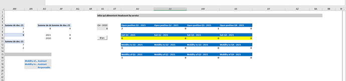

onglet « Summary » un bouton « Bilan » en regard des lignes à compléter colonne AU à AX
Cliques sur le bouton une boîte de dialogue demande à saisir l’année (ici 2021)
Puis le traitement sur la base de ces status exactement libellés ainsi onglet « Budget » colonne A :
Open position 2021
Exit 2021
Mobility of …
Mobility to …
et de la date saisie en colonne M (Hire) en rapport avec le paramétrage colonne B/C lignes 29 à 32 onglet « Paramètres »
alimente les lignes 7/10/13/16 colonne AU à AX onglet « Summary » en effectuant la somme des enregistrements répondant aux critères de date

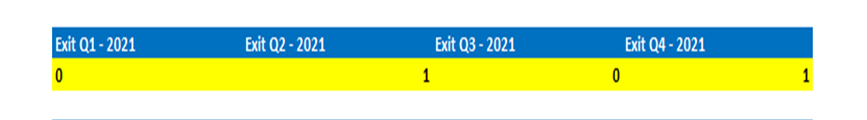

  • 3 Exit 2021 : dont 1 le 30/11/2021, 1 le 31/12/2021 et 1 le 29/05/2021 donc je devrais avoir dans l’onglet summary avoir un : 1 dans Exit Q4 - 2021 et un 1 dans Exit Q2 - 2021. Pour le 31/12/2021, on ne doit le compter en sortie que en 2022.
    Or il y a seulement un 1 dans Exit Q1 - 2021.

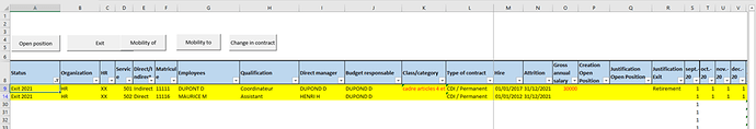

« 3 Exit 2021 : dont 1 le 30/11/2021, 1 le 31/12/2021 et 1 le 29/05/2021 »
je ne trouve que 2 Exit 2021 surligné en jaune :
si je filtre sur la colonne A colonne Status (Exit 2021) je n’ai bien que 2 enregistrements :
de plus les dates ne sont pas celles que tu mentionnes :

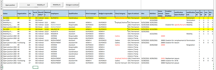

Pour les 2 Exit 2021 surlignées en jaune j’ai les dates en colonne M pour l’une 01/01/2017 pour l’autre 01/01/2012
Donc aucune ne rentre dans le champ des conditions c’est pour cela que tous les résultats obtenus onglet « Summary » ligne 10 colonne AU à AX sont à 0 :

« Or il y a seulement un 1 dans Exit Q1 - 2021. »

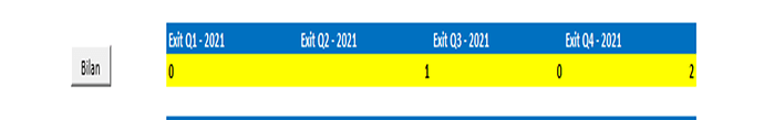

j’ai obtenu ce résultat pour les Exit :
J’ai bien pour Exit Q2 le calcul attendu soit 1
Effectivement pour Exit Q4 j’ai obtenu 2 au lieu de 1 car ton paramétrage des dates onglet « Paramètres » en cellule C32 inclus le 31/12/2021

Avec en C32 onglet Paramètres cette date : 30/11/2021 j’obtiens ton résultat attendu :

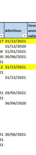

donc c’est la colonne « Attrition » colonne N qui est à prendre en compte
Dans cette colonne de ton fichier j’ai ces dates :
les 2 dates surlignées en jaunes sont les 2 seules dont les status colonne A correspondent à Exit 2021
Je n’en est pas d’autre
Je n’ai pas donc 3 enregistrement Exit 2021
de plus
Trouves mois parmi ces dates dans cette copie le 30/11/2021 que tu cites je ne la vois pas
Pour celle du 29/05/2021 elle est bien présente mais correspond à un enregistrement au status Exit 2020 et non Exit 2021 colonne A c’est la ligne 19

Toujours est il que je n’ai pas encore compris ce qui amène ton résultat
Donnes moi enregistrement par enregistrement onglet « Budget » les explications appropriées qui conduisent à ton analyse :
Pour les mobility to :
  • 31/01/2021 donc je devrais avoir un 1 dans Mobility to Q1 - 2021
  • 30/06/2021 donc je devrais avoir un 1 dans Mobility to Q3 - 2021
  • 31/12/2021 donc rien en Q4 car impact 2022
Je ne suis pas de ton avis pour cette conclusion :
Dans l’onglet « Paramètres » pour Q3 - de juillet à septembre j’ai les balises suivantes :
Date de début : 01/07/2021
Date de fin : 30/09/2021
la date 30/06/2021 ne peut pas en faire parti
Elle se trouve en Q2 - de avril à juin qui a ces balises suivantes :
Date de début : 01/04/2021
Date de fin : 30/06/2021
Donc le résultat doit être
30/06/2021 donc je devrais avoir un 1 dans Mobility to Q2 - 2021
Ou nous n’avons pas du tout la même logique et il me faut alors plus de précision pour expliquer ton résultat
Pour les Exit 2021 :
  • 1 le 30/11/2021 donc 1 dans Exit Q4 - 2021
  • 1 le 31/12/2021 --> impact 2022
  • 1 le 29/05/2021 donc 1 dans Exit Q2 - 2021
Sinon je ne te serais d’aucune utilité cars à défaut de compréhension je ne peut réaliser un traitement adapté qui corresponde à ton attente
Dans un précédent post, je disais que ce que je voulais faire c’est la somme de chaque status donc la somme des :
  • Open Position 2021
  • Exit 2021
  • Mobility of
  • Mobility to
Dans l’onglet « Paramètres », j’ai définis de nouvelle dates à tenir compte pour savoir si un « status » dont les dates « hires » et « attrition » sont comprises entre celles renseignées et donc si il s’agit de Q1 / Q2 / Q3 / Q4.
Je vais effectivement bien reposer mon souhait. Je n’ai pas été très claire et en suis désolée.
L’idée c’est de calculer les effectifs à partir du 31/12/2020 avec les entrées/sorties prévues.
Premièrement, il serait bien d’exclure les « type of contract » = Intérim + Prestataires.
Comme ça on a seulement les effectifs directs de l’entreprise c’est à dire CDI, CDD, Alternants.
De ce fait, il faudrait calculer toutes les entrées cad les Open Position 2021. En effet, si une ligne ayant un status « Open Position » et en fonction de la date renseignée dans la colonne « Hire » et de ce qui est renseigné dans l’onglet « Paramètres » mettre un 1 dans le trimestre concerné : Q1 / Q2 / Q3 ou Q3 (Q voulant dire quarter = trimestre en français)
Ensuite, si une Open Position est un CDD ou Alternant, il faudra en effet tenir compte de la date « Hire » dans le calcul de la somme des Open Position mais également tenir compte de la date « Attrition » s’il sort la même année dans les « Exit 2021 » du trimestre concerné (malgré que le « status » Exit n’apparaîtra pas puisqu’on l’aura simplement renseigné en Open Position)
Pour les status « Present 09/30/2020 » surligné en orange dans l’exemple. Il faudra tenir compte de la date renseignée dans « Attrition » pour les « type of contract » = CDD et Alternant.
dans l’exemple du fichier je devrais avoir :
  • 1 le 31/12/2021 → impact 2022
  • 1 le 31/07/2021 (en status « Present 30/09/20 ») donc 1 dans Exit Q3 - 2021
  • 1 le 31/12/2020 (en status « Exit 2020 ») donc 1 dans Exit Q1 -2021 → en effet ici petite particularité, il faudrait prendre les Exit 2020 dont la date est seulement le 31/12/2020 pour en tenir compte en Exit Q1 - 2021 dans Summary
Pour les Open Position 2021, je devrais avoir dans Summary:
  • 1 le 01/03/2021 et 1 le 05/01/2021 donc 2 dans Open position Q1 - 2021
  • 1 le 01/08/2021 donc 1 dans Open Position Q3 - 2021
    Or, en cliquant sur bilan j’ai 1 dans Q2 et 1 dans Q3
Voici le fichier à partir duquel j’ai réalisé mes tests.
Budget prévisionnel _ Headcount (2) (1).xlsm (130,2 Ko)
Merci bcp d’avance.

Donc pour tous les status si une date Hires ou/et Attrition est saisi on doit les comparer aux dates dans l’onglet « Paramètres » ?
Pb si les 2 sont saisis dont l’une est dans les conditions et pas l’autre quelle conduite à tenir ?.

  • 1 le 30/11/2021 donc 1 dans Exit Q4 - 2021 (Ok dans ce nouveau classeur dans le précédent il n’y était pas)
  • 1 le 31/12/2021 --> impact 2022 (Ok)
  • 1 le 29/05/2021 donc 1 dans Exit Q2 - 2021 (Ok dans ce nouveau classeur ligne 19 dans le précédent à cette ligne en colonne A il y avait Exit 2020 et non comme dans celui-ci Exit 2021)
  • 1 le 31/07/2021 (en status « Present 30/09/20 ») donc 1 dans Exit Q3 - 2021 (Ce statut comme par enchantement est présent dans ce nouveau classeur rien dans les précédents ils sont automatiquement à mettre avec le traitement des Status Exit ???)
  • 1 le 31/12/2020 (en status « Exit 2020 ») donc 1 dans Exit Q1 -2021 --> en effet ici petite particularité, il faudrait prendre les Exit 2020 dont la date est seulement le 31/12/2020 pour en tenir compte en Exit Q1 - 2021 dans Summary (ligne 10 Ok)
