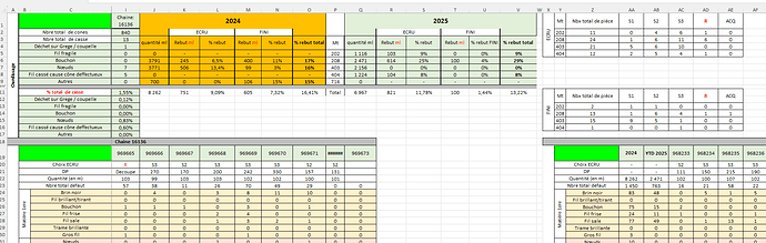

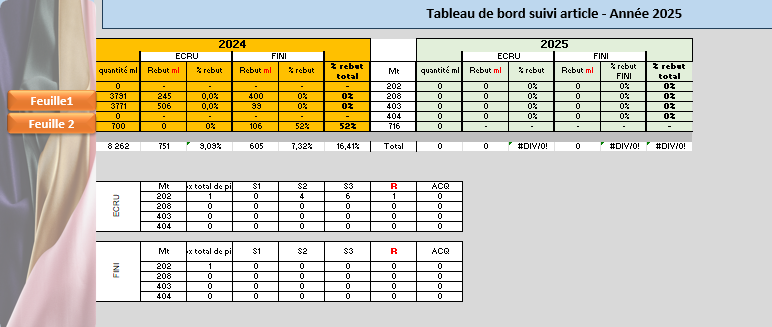

Me voilà de nouveau ici avec un sujet sur lequel je débute.Je viens de creer un tableau de bord sur mon tableau ( sans création de croisé dynamique) car mon tableau et rempli de formule.

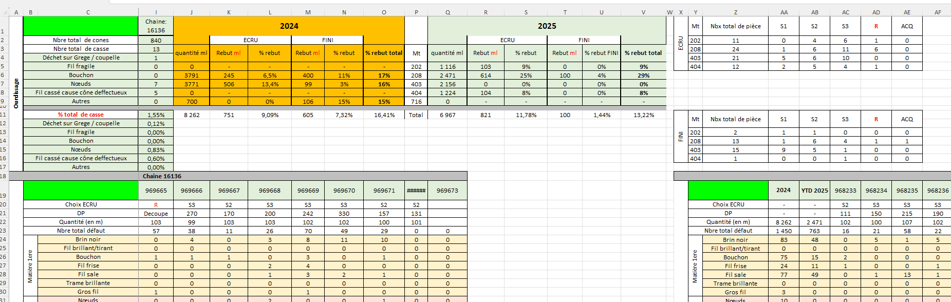

Je vous sollicite car je bloque sur la création d’une macro qui me permettrais de copier et coller des informations (exemple: de la feuille 1 à mon tableau de bord) voir photo ci-dessous.

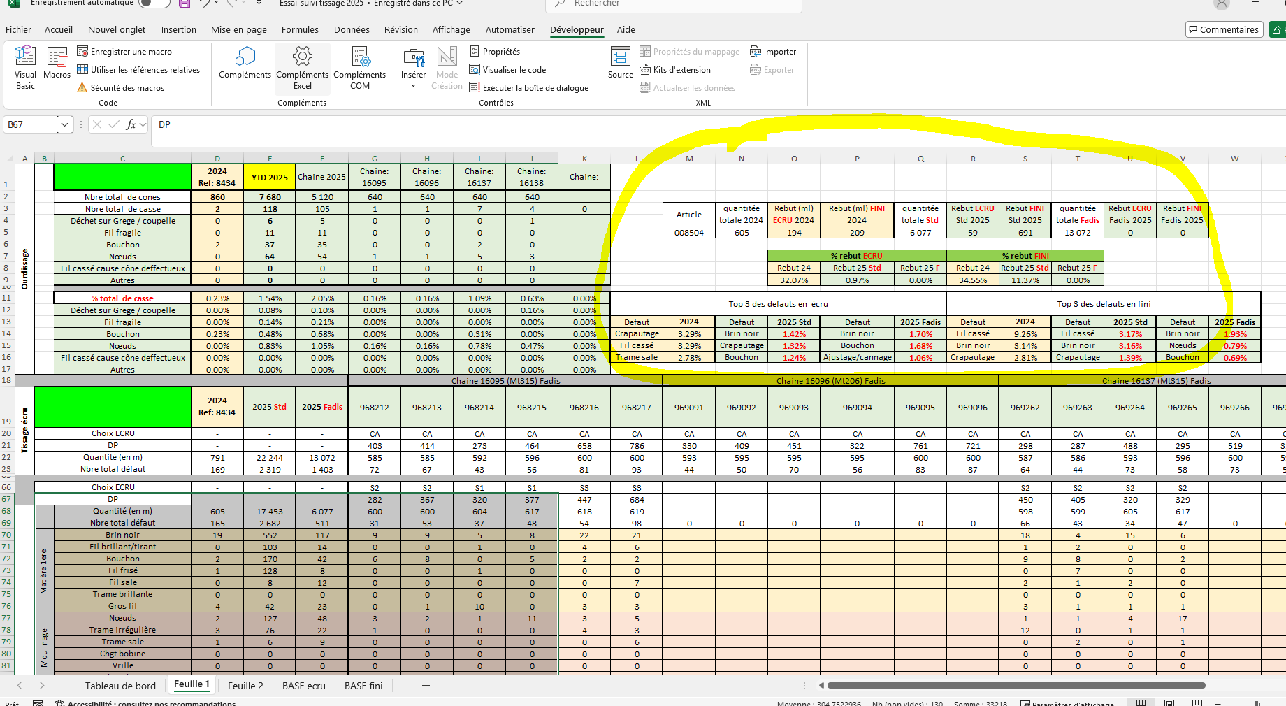

quand je cliquerais sur le bouton feuille 1 je souhaite avoir ce qui est entourer en jaune sur la photo:

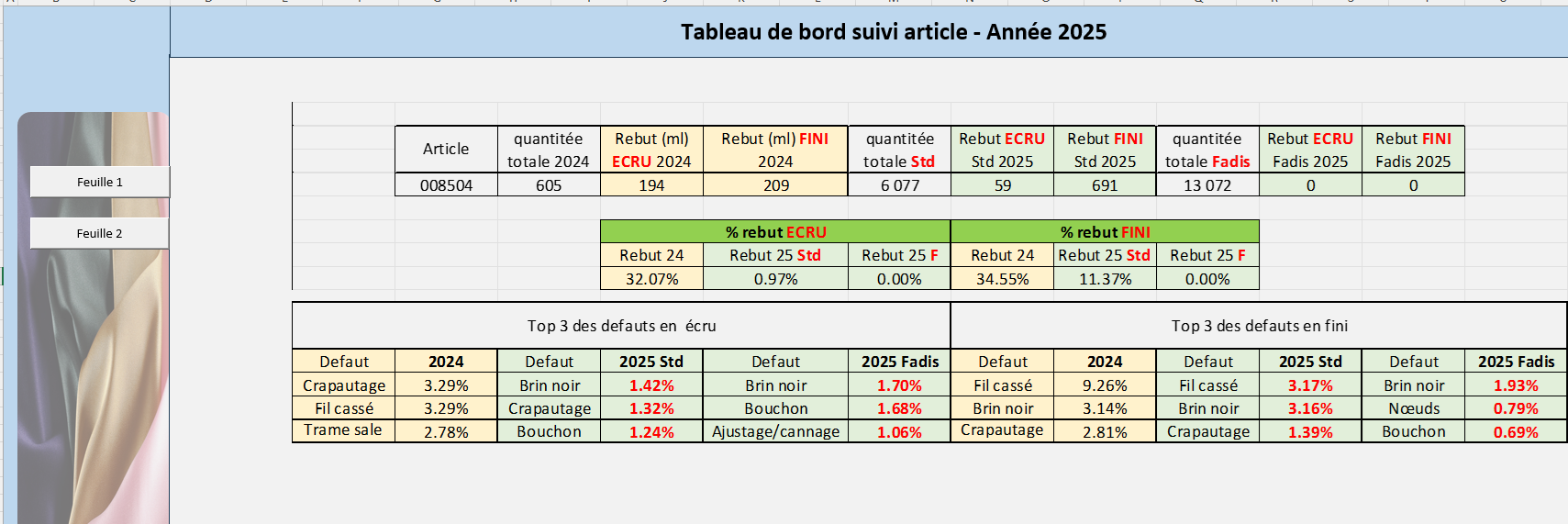

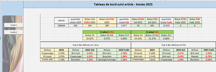

tout d’abord merci pour ton aide, je me suis mal exprimé, je souhaite (quand je clic sur feuille 1 de mon tableau de bord) avoir ce qui est entouré en jaune dans mon exemple plus haut et aussi si je clic sur feuille 2 avoir (par exemple) ceci:
Je pense qu’une macro serai plus approprié ( je suis novice dans ce domaine).

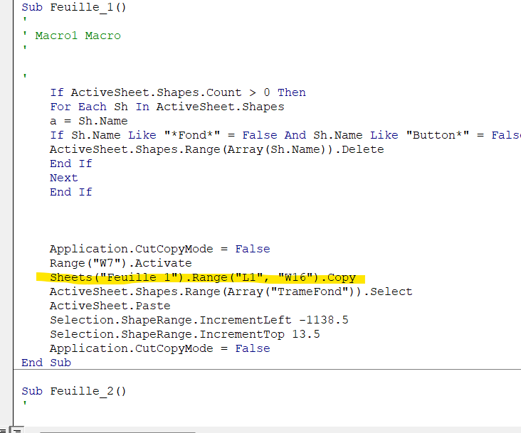

Est-ce que je peux repartir de ton code en changeant juste la ligne que j’ai mis en jaune (par « Graphique 1 » ) ou je dois repartir sur une nouvelle macro?
Merci pour ton retour

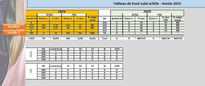

Attention mes codes recopies des portions d’onglet déterminé dans la ligne jaune par son nom
(« Feuille 1 ») et les cellules départ et fin de celle-ci ( « L1 »,« W16 ») et ce dans la photo de l’onglet « Tableau de bord »
De plus en fonction de sa dimention et du positionnement à obtenir dans la photo les instructions qui suivent (Selection.ShapeRange) doivent être adaptées quant à leur valeur mentionnée en fin

Après analyse la procédure a été modifiée car tu recopie un graphique qui contrairement à ta première demande n’est pas un ensemble de cellules mais une image
Les instructions ont du être adaptées
J’ai réalisé l’opération pour le premier graphique avec tous les commentaires nécessaire à la compréhension du déroulement de la procédure
Les lignes vertes sont soit des commentaires explicatifs des lignes qui suivent soit des lignes de code inhibées inutiles ou modifiées par la suivante
J’ai ajouté un arrêt (Stop) que tu pourras constater avant la partie concernant le deuxième graphique pour que tu puisse juger du résultat obtenu pour le premier en activant la macro par le bouton sans entamer l’intégration du second
Il suffit sur cet arrêt de réinitialiser l’exécution
Je te laisse le soin d’adapter la deuxième partie concernant le deuxième graphique en t’inspirant des lignes de code du premier et de t’appuyer sur les commentaires

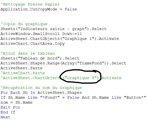

Merci pour ton aide et je suis tout à fait d’accord avec toi, je veux vraiment comprendre comment fonctionne le vba et rien de tel que de pratiquer. J’ai une autre interrogation, pourquoi il y a graphique 6 alors que je n’en ai pas ?
Attention ces lignes en vert comme je te l’ai décrit dans ma réponse ne sont que des commentaires ou des lignes de codes que tu as réalisé qui ont été inhibées car inutiles ou remplacées par la suivante modifiées par mes soins
D’une manière générale toute ligne sur font vert (précédé par le caractère (') qui leur attribue cette couleur ) sont sans aucun effet dans le traitement de la procédure donc ne pas les prendre en considération
