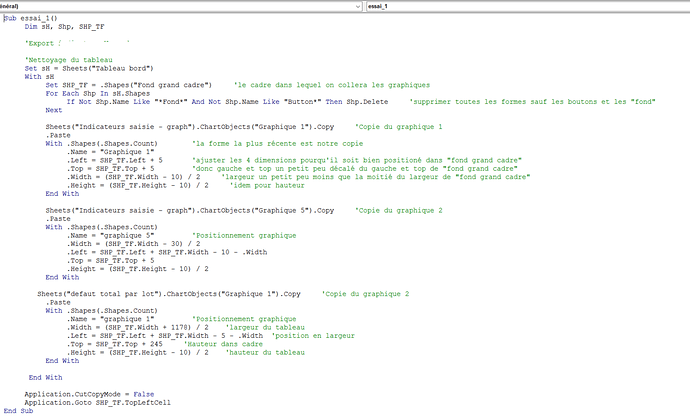

la macro « essai1 » un petit peu adapté pourqu’elle soit plus lisible et efficace.
pour le moment juste pour les 2 premiers graphiques
il faut éviter les « Activate » et les « Select »
Suivi essai 2025.xlsm (1,8 Mo)

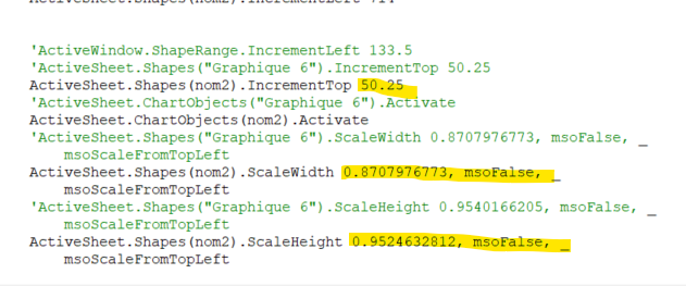

Autre question, comment tu arrive à savoir pour cette formule:
Si j’ai bien compris c’est l emplacement ou les graphique vont ce mettre,mais comment tu arrive à avoir le chiffre de l’emplacement et la taille de ces derniers?
Pour obtenir ces valeurs j’utilise l’enregistreur de macro en positionnant le graphique à la main puis de les récupèrer dans le code qu’il à généré

avec l’enregistreur de macro, c’est comme on est aveugle et on registre ses mouvements et on éspère que ce sera pareil la prochaine fois. Mais on doit toujours vérifier le résultat de l’enregistreur = supprimer la moitié et modifier le reste.
Ici vous voulez copier plusieurs graphique dans un frame, bon, vous connaissez les dimensions du frame et on veut par exemple 2 graphiques en haut du frame, l’un à gauche, l’autre à droite et une petite bordure autour, Bon, c’est du simple math, le largeur des 2 graphs, c’est la moitié du frame avec encore une correction pour la bordure. La position du coin gauche en haut du premier graph, c’est le coin gauche en haut du frame avec un petit décalage.
Pas plus compliqué que ça.

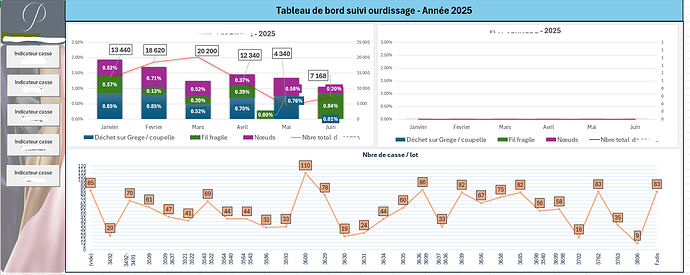

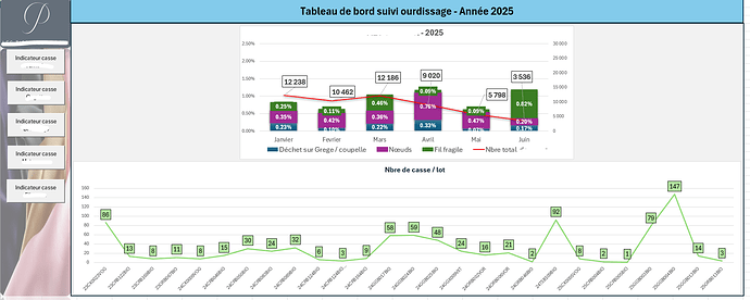

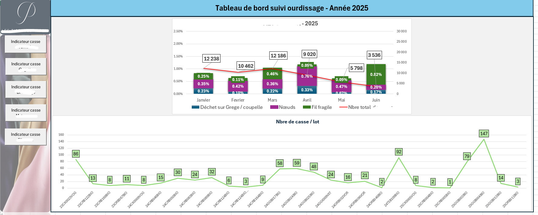

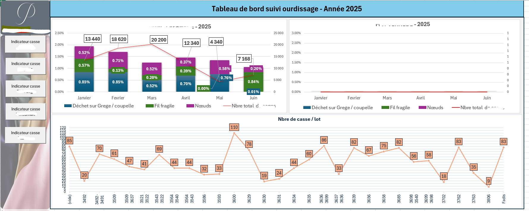

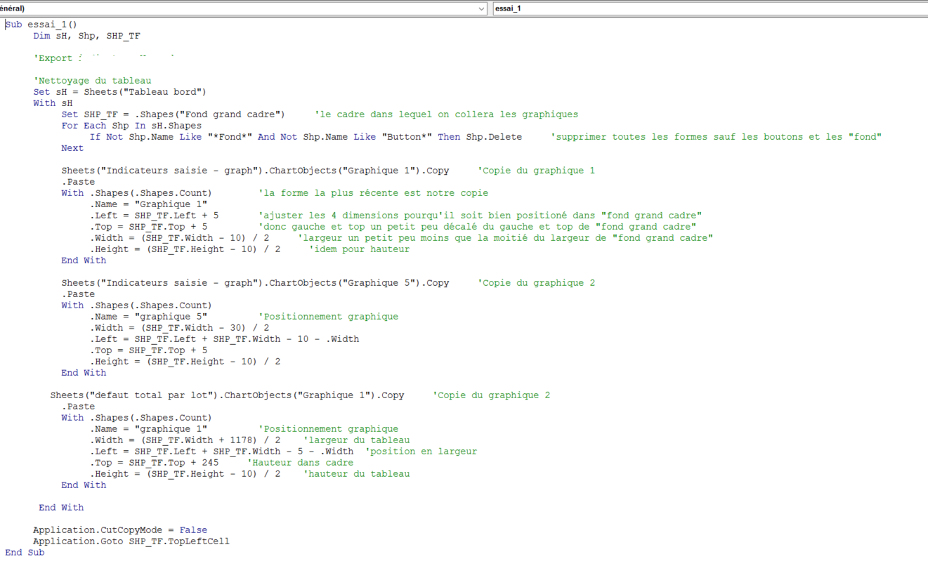

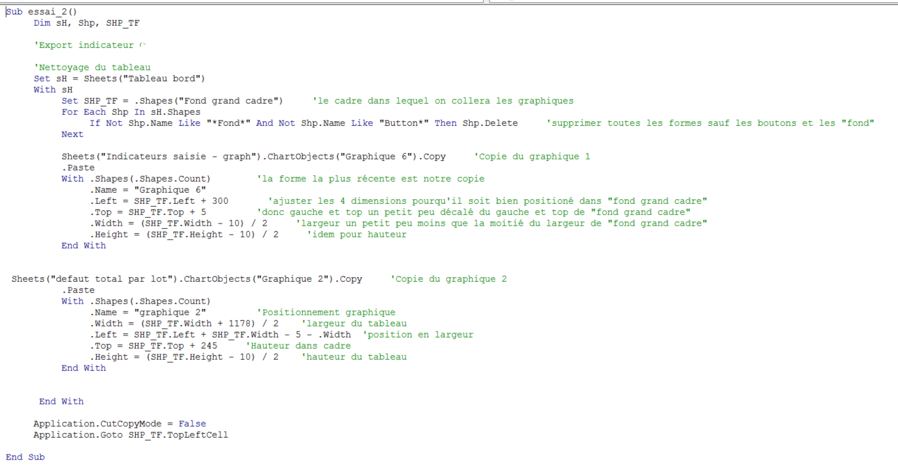

Comme promis je vous montre un aperçu de mon tableau de bord qui marche super bien grace à vous.
Je me suis servis de la methode de Cow18 car je l’ai trouvé plus facile à lire.
Pour des raisons de confidentialité je ne mets pas le tableau fini mais voici des images avec les VBA.
