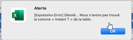

Création d'un tableau
Oui mais ça ne fonctionne pas
En appliquant :
Cela fonctionne.

bonjour,
ligne de commande c’est bien la ligne de titre en bleu ?
Merci infiniment pour ton aide c’est ok pour moi.
La ligne de commande dans PQ est l’équivalent de la barre de formule sur Excel
Capture d'écran 2025-10-22 124918
oui, c’est bien la barre de formule. C’est là qu’il faut modifier les intitulés dans le cas de ces messages
ok merci pour l’info. Bonne journée :wink:

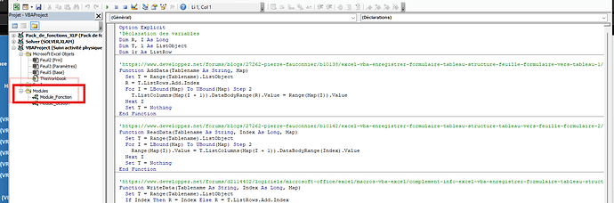

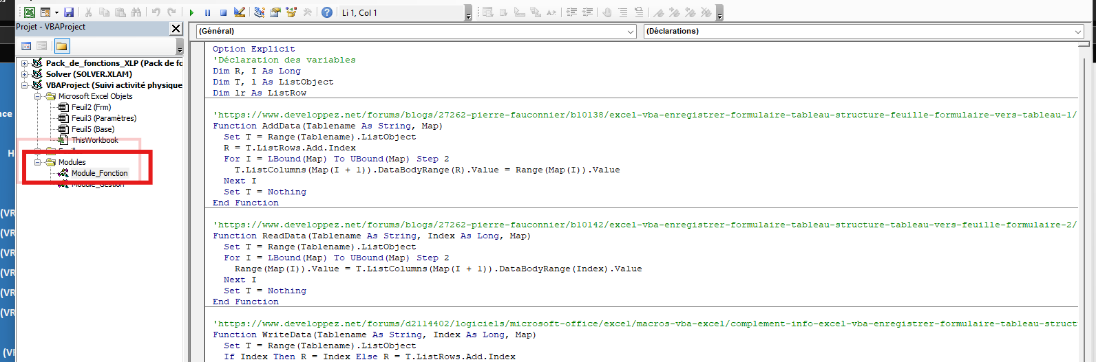

As tu jeté un œil sur les liens des macros ? l’ajout de nouvelles colonnes y est indiqué.
Bonjour, je regarde ce soir :wink:
Re, je ne vois pas les liens…

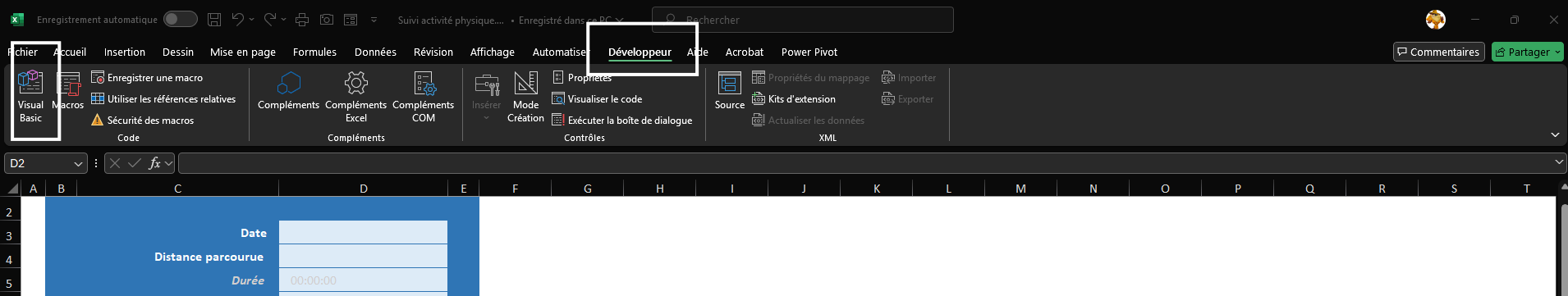

Je suppose qu’il parle des liens dans le module fonction…
Et je trouve ça où ?
dans le bandeau, onglet développeur
ah ok. Merci @taz067 :slight_smile:
