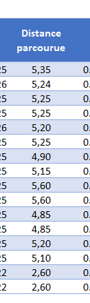

par contre, dans tes distances, tu n’as aucune distance à 5 km, donc H4 va afficher NS
=SIERREUR(MOYENNE.SI.ENS(Tableau1_1[Rythme moyen];Tableau1_1[[Distance parcourue ]];5,25);"NS")

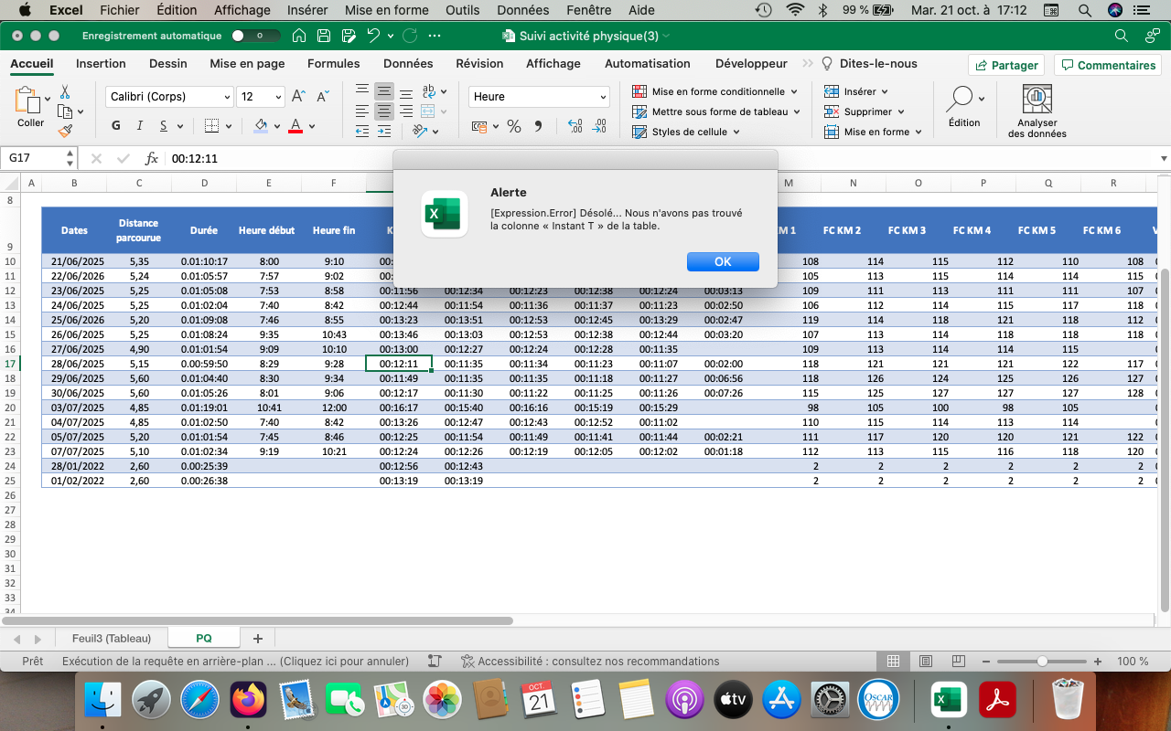

Hello, j’ai voulu renommer mes lignes A26 à A28 mais l’actualisation ne fonctionne pas :thinking:
Suivi activité physique.xlsx (35,7 Ko)
C’est à dire ? Cela à l’air de fonctionner.
Ok, je comprends, si tu changes l’intitulé d’une ligne, il suffit de se positionner sur l’étape qui pose problème et de modifier l’intitulé de la colonne dans la ligne de commande en haut
ça bug dans mon powerquery (voir capture écran).
Je viens de te répondre dans mon post précédent
C’est bizarre car ça bien fonctionné pour “FC KM…” mais pas pour celle dont je te parle…

Ce fichier fonctionne normalement, quelles sont les modifs que tu veux apporter aux lignes A26 et A28 ?
Pour les FC KM cela a fonctionné car ces colonnes ne sont pas nommées dans l’étape Colonnes permutées
J’ai mis mes modifs “récup instant T”, “récup M-1” et “récup M-2” (tableau - feuille 3) mais lorsque je synchronise mon powerquery pour que mes titres dans mon tableau se mettent à jour ça bug (voir capture écran plus haut).
As tu fais cela ?
Dans la fenêtre power query
