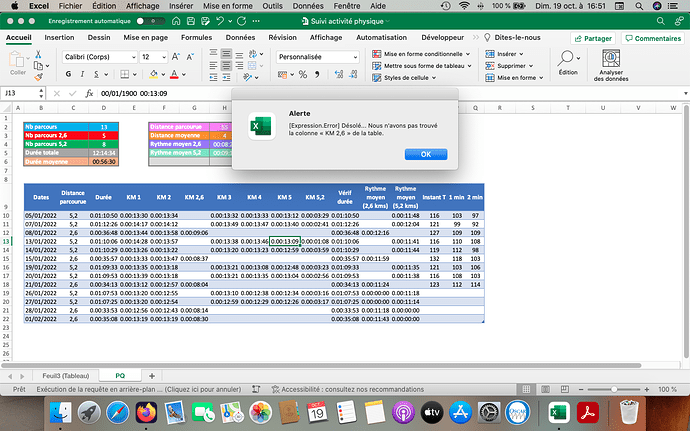

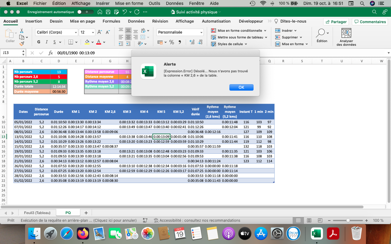

Je reviens vers toi concernant powerquery. J’ai apporté quelques modifs au tableau. Cependant lorsque j’actualise mon tableau j’ai un souci. Je joins ma capture d’écran et mon fichier modifié car je pêche complètement…
Il me faudrait le rythme moyen en KM 5, KM 5,25 et le rythme pour les autres distances d’où ma modif et je pense que le bug vient de là. En plus enlever 2,6 et 5,2 et je souhaitais si possible intégrer en ligne 6 par ex. le rythme total toutes distances confondues .
Peux-tu m’aider stp ou m’expliquer d’où vient mon erreur ? Merci d’avance.
Suivi activité physique.xlsx(32,1 Ko)
Fichier modifié, attention lors de la saisie à ne pas oublier les : lors de la saisie des temps et à ne pas mettre des espaces superflus à la fin des mots.
Suivi activité physique(1).xlsx (34,6 Ko)
Ok merci je vais le modifier car je voulais une ligne avec : rythme moyen pour 5 km, rythme moyen pour 5,25 km et rythme moyen pour autres distances…j’espère ne pas avoir de bugs..:wink:
Mon explication n’était peut-être pas très explicite. désolée :frowning:
