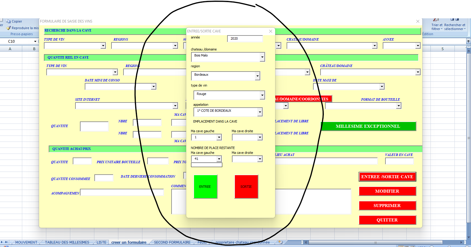

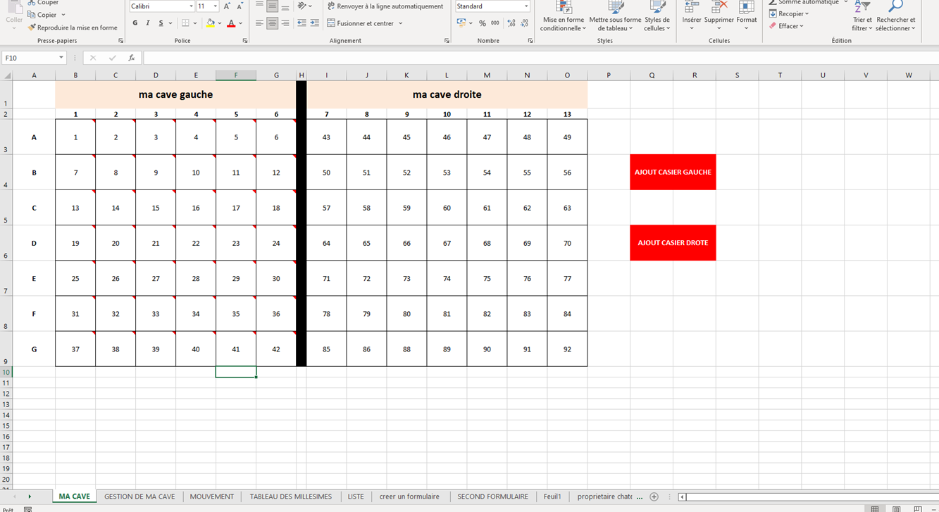

Par contre dans ton exemple il y a 2 tableaux « ma cave à gauche » et « ma cave à droite » distingués par leur propre combobox mais concernant la ligne cible à utiliser 7 dans ton exemple image où est l indicateur dans le formulaire pour l identifier ?
dans l exemple doit aller dans l emplacement 1 colonne B ligne 3 ma cave gauche
chaque emplacement a un chiffre
ma cave gauche a 42 emplacement et ma cave droite 49 mais qui pourront evoluer aussi grace a des bouton qui sont situer en onglet ma cave " bouton rouge sur la gauche " ajout casier gauche et droite"

le formulaire
ma cave gauche combobox 5 a une liste deroulante tu peut la prendre la liste deroulante dans l onglet liste colonne AN
ma cave droite combobox 7 a une liste deroulante tu peut la prendre la liste deroulante dans l onglet liste colonne AO

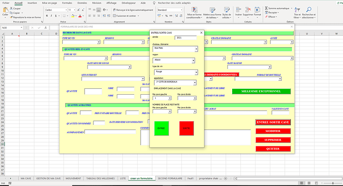

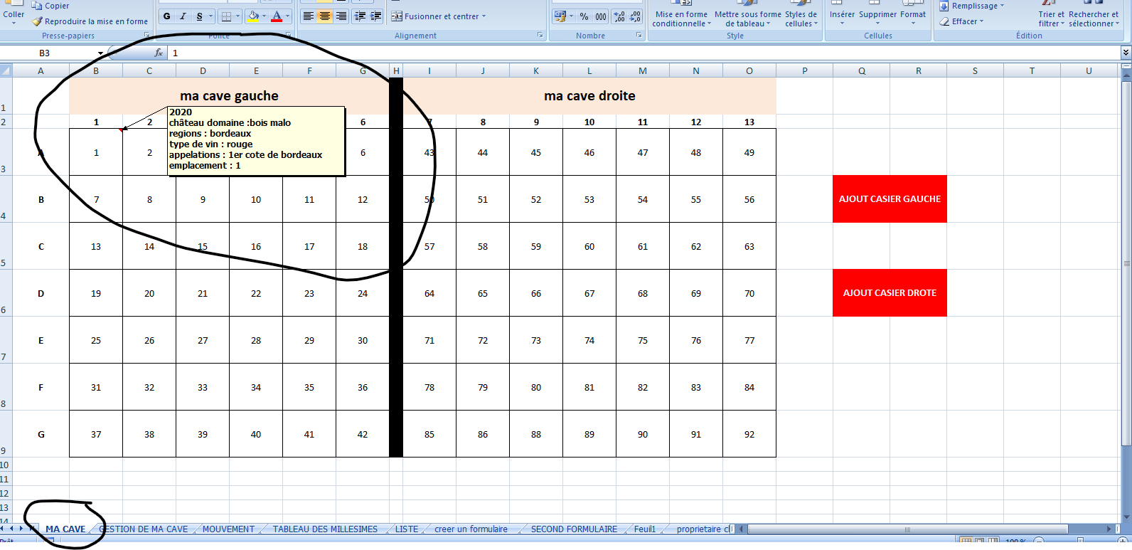

petit exemple de ce que j aimerais dans un premier temps si cela peut t aider
formulaire rempli
je clique sur entrée
puis cela envoi cela dans l onglet ma cave
dans un premier je souhaite que cela fasse cela mais je regarde si c est donnée aussi pourrait pas aller integrer en mem temps un autre tableau
peut tu realiser cela deja pour que je m eclaicice la tete
que pense tu de cette solution ou peut etre as tu une solutions visuelement plus agreable
par contre il faudrait que cela apparaisse que quand je passe la souris dessus

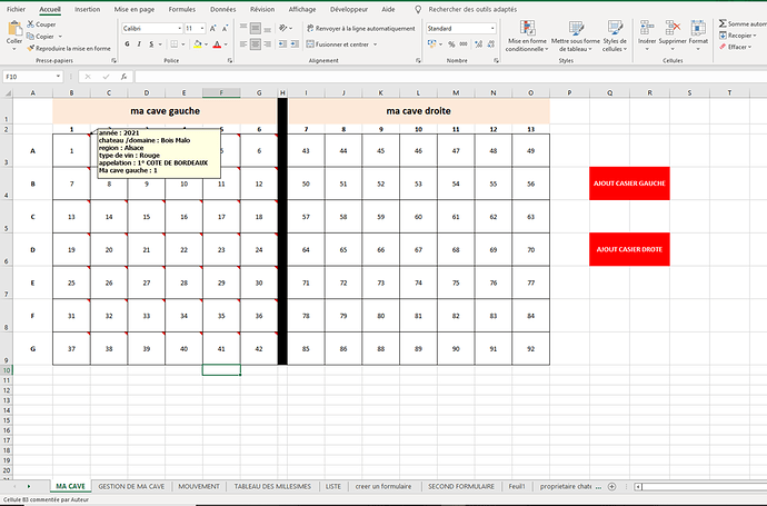

Ton fichier ci-joint avec cette évolution
J’ai rajouté onglet « MA CAVE » pour toutes les cellules de 1 à 42 une souche commentaire avec un format qui j’espère sera bien adaptée à toutes les données potentiellement à intégrer

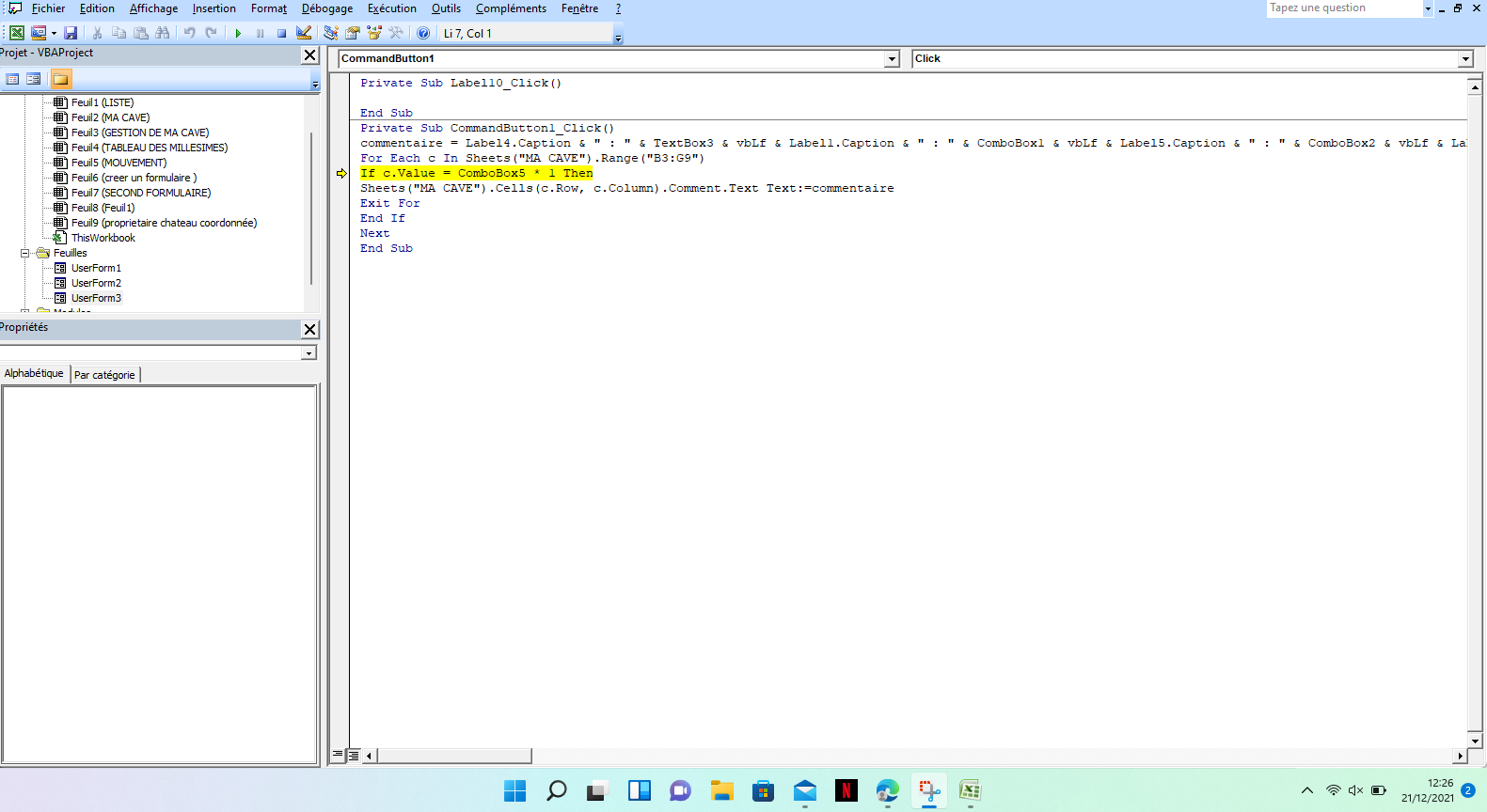

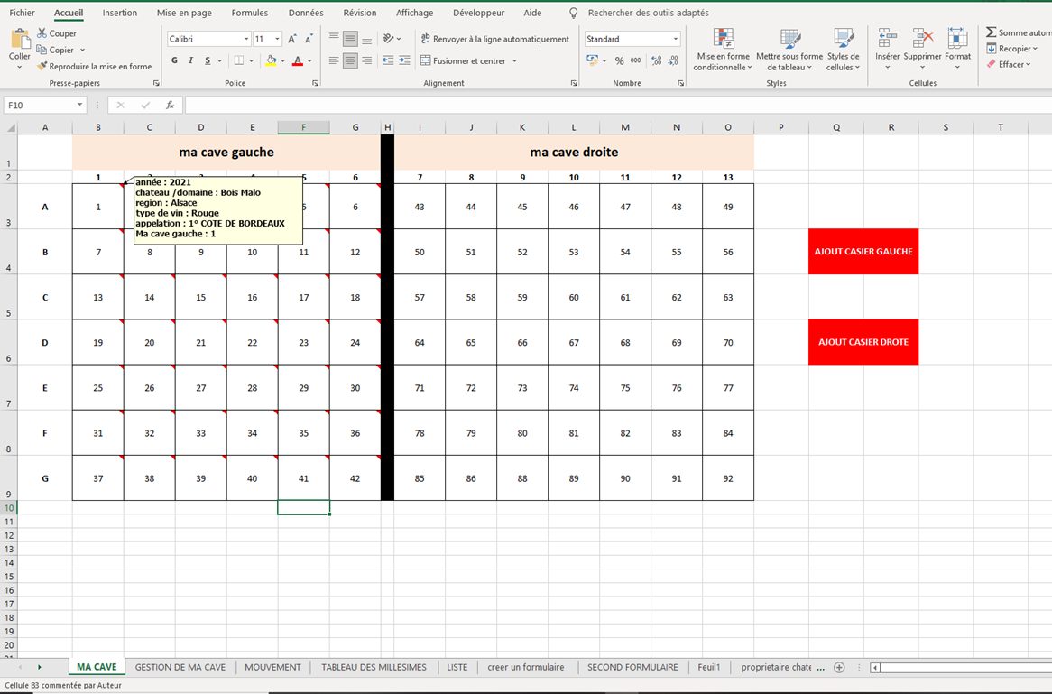

J’ai récupéré mon dernier fichier que je t’ai transmis
A son ouverture aucun message :
Saisie formulaire ENTREE/SORTIE CAVE :
Après clique sur bouton « ENTREE » sans aucun blocage ai obtenu ces commentaires cellule donnée 1 onglet « MA CAVE » :
Pour moi ce fichier dernier transmis est tout à fait opérationnel
Le souci est dans ton environnement pas sur ce fichier car il fonctionne parfaitement chez moi
