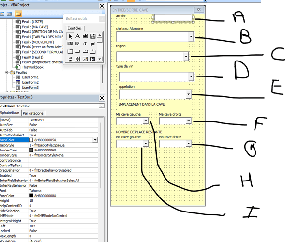

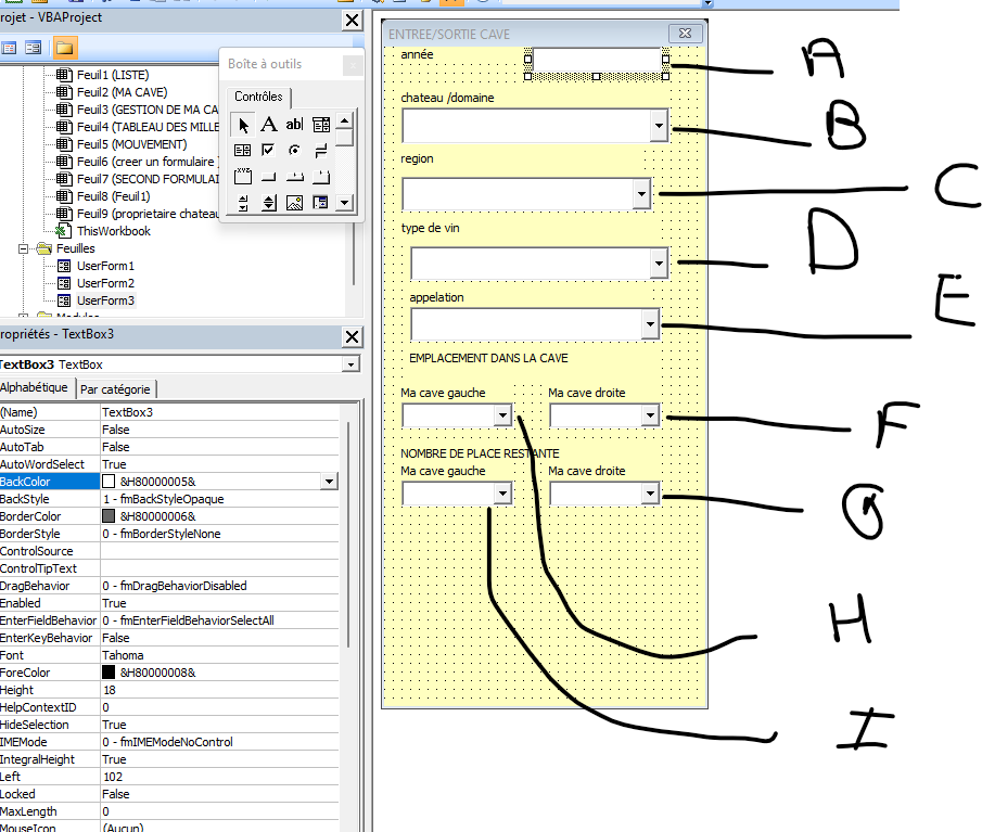

voici le details des fenetres
comme tu voit j ai donnés des lettres au fenetres
Alors dans le texbox 3 lettre A année que je remplirais moi meme
combobox 1 B prendre l info dans l onglet « liste » colonne S
combobox 2 C prendre l info dans l onglet « liste » colonne A
combobox 3 D prendre l info dans l onglet « liste » colonne B
combobox 4 E prendre l info dans l onglet « liste » colonne AH
combobox 5/6/ /7/8 on voit apres

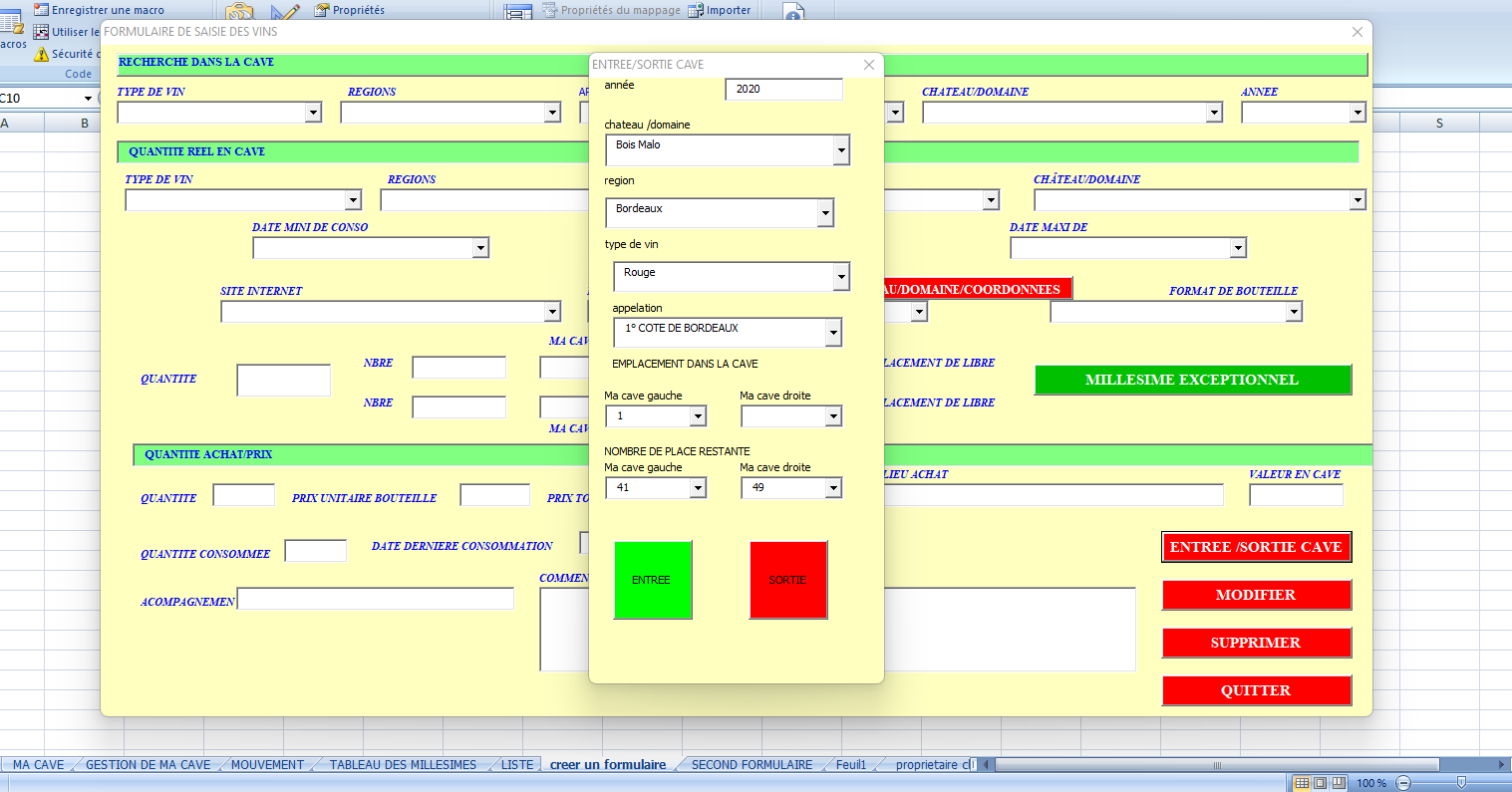

J ai rajouter dans le formulaire usuform" entrée /sortie cave" un bouton « entree » et un bouton "sortie "
cave a vin 13 (7).xlsm (172,5 Ko)
Et qu’elle est la vocation de ces boutons ?
La vocation de ces 2 boutons seront de faire entrée ou de sortie des vins de la cave dessiner en onglet " MA CAVE"
La il faudra m en dire plus sur tout le context de chacun
Données d entrées leur destination les conditions résultat à obtenir
tout ce qui il y a ci dessus tu as deja realiser le travail
en ce qui concerne ci dessous ce sont les emplacement et le nombre de place restante
combobox 5 et 5 soit h et f se sont les emplacement dans l onglet " ma cave" et les combobox 6 et 8 soit i et g sont les emplacement restant dans l onglet « ma cave »

alors mon souhait dans un premier temps serait exemple
donc je remplis l année
chateau domaine
region
type de vin
appelation

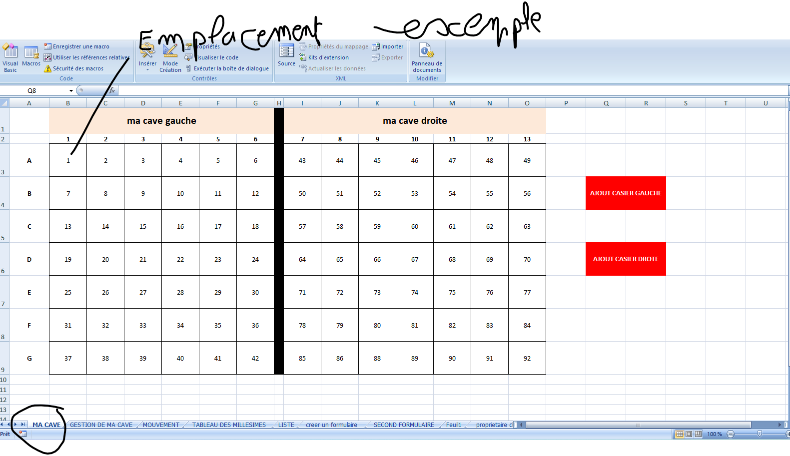

puis ce vin je lui donne un emplacement on dira comme sur la photo l emplacement 1 dans l onglet « macave »
si cette emplacement est deja prit par un autre vin une alerte me dira" emplacement non dispo"
si l emplacement est dispo l emplacemnt 1 sera pour le vin designer
puis cela viendra mettre le nombre de place restante dans ma cave gauche du formulaire puis
quand j irais dans l onglet ma cave je passerai ma souris sur la case 1 les information du vin dans cette case apparaiteront en forme de commentaire
de meme pour la cave droite
je cliquerais ensuite sur le bouton entree pour enregistrer cette entrée
pour le bouton sortie je ferais l inverse du coup

Quand tu cliques sur le bouton « ENTREE » où doivent être intégrée chaque donnée onglet et colonne ?
Idem pour le bouton « SORTIE » je suppose équivalent à « SUPPRIMER » ?
