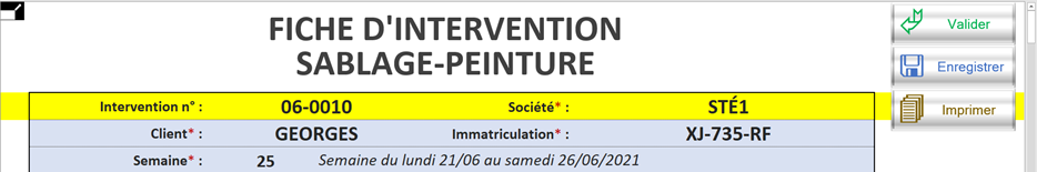

Pouvez-vous m’aider s’il vous plaît ? J’ai trouvé pas mal d’informations sur le net, mais lorsque j’assemble les codes, j’ai à chaque fois des erreurs et n’arrive pas à les résoudre.
Le fichier « FICHE INTERVENTION.xlsm » va :
- Créer un fichier individuel avec le numéro et le nom de la fiche dans un dossier « TRAVAUX 2021 »
- Complète le tableau « HEURES VENDUES.xlsm » avec informations copiées.
Problème que je rencontre :
Sur le fichier « Heures vendues 2021.xlms », il y a plusieurs onglets pour chaque mois de l’année. J’aimerais qu’il copie les informations du fichier, suivant le mois en cours et non pas par défaut dans la feuille « JAN », par exemple aujourd’hui, les enregistrements se feraient automatiquement sur l’onglet « MAI ».
Que le prochain enregistrement passe automatiquement à la ligne vide suivante, pour éviter qu’il écrase le précédent enregistrement.
Enfin, lorsque je reprends la fiche enregistrée dans l’exemple : « 05-0001-DUPONT.xlsm » pour y compléter les travaux effectués et que les heures changent, je valide avec « Retour ligne verte ». Il faudrait qu’il recherche dans le tableau « Heures vendues 2021.xlsm », la ligne « 05-0001-DUPONT» pour la remplacer avec les nouvelles informations.
