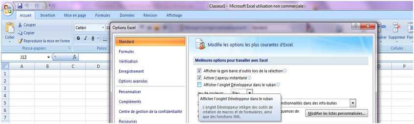

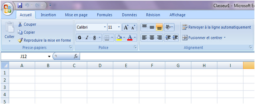

En principe, sur 2007, tu clique sur le logo d’Excell en haut à gauche,
puis dans options excel et depuis la liste du nouveau menu qui s’affiche, ouvrir STANDARD
et logiquement tu dois avoir une case à cocher pour afficher le développeur
une fois fait, cela devrait rajouter au menu d’Excel le menu du développeur
(mais de mémoire, c’est peut-être pour 2003 ou 2007)

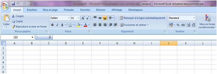

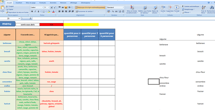

Pour mettre l’icone Dévelopeur sur Excel 2007 (sur mon PC portable c’est la version que j’ai)
absent sur cette copie d’écran à côté de l’icone Affichage

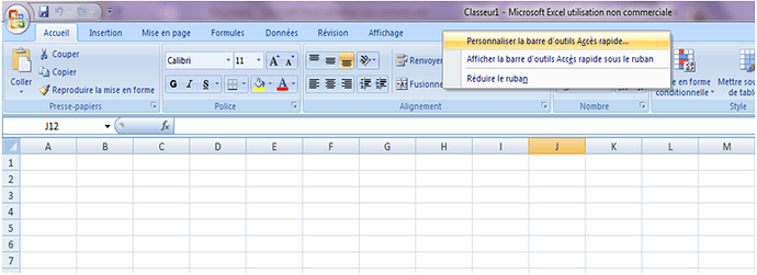

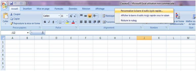

Clique droit sur la barre d’accés rapide d’excel choisir « Personnaliser la barre d’outils Accés rapide »

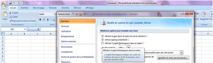

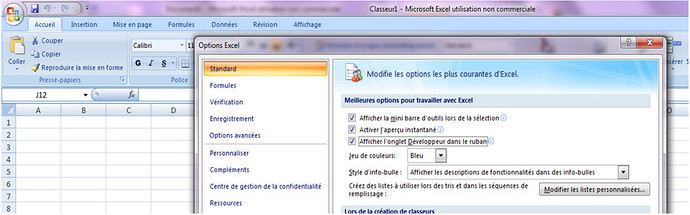

Choisir la rubrique « Standard »

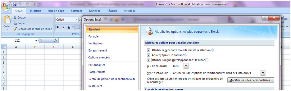

Côcher « Afficher l’onglet Devellopeur dans le ruban »
Puis « Ok »

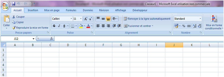

L’icone « Dévellopeur » est maintenant présent dans la barre d’accés rapide d’excel à côté de l’icone « Affichage »
Suivre donc cette procédure pour obtenir l’icone
Bon courage à vous deux

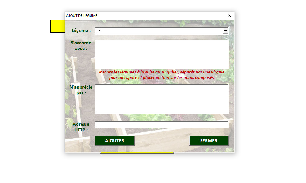

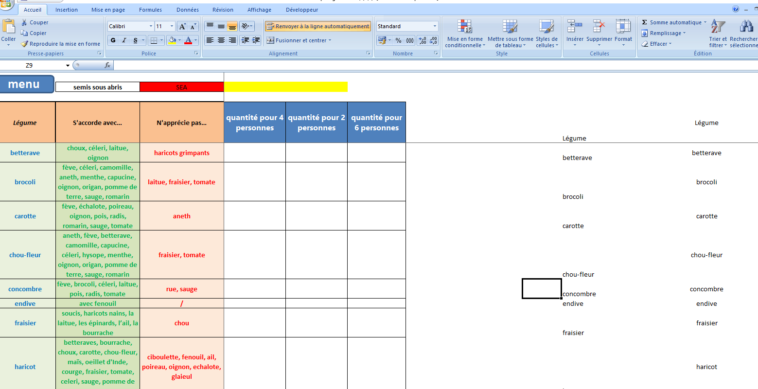

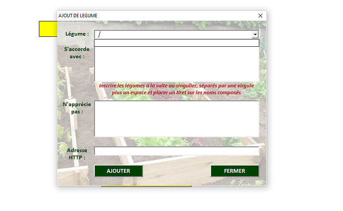

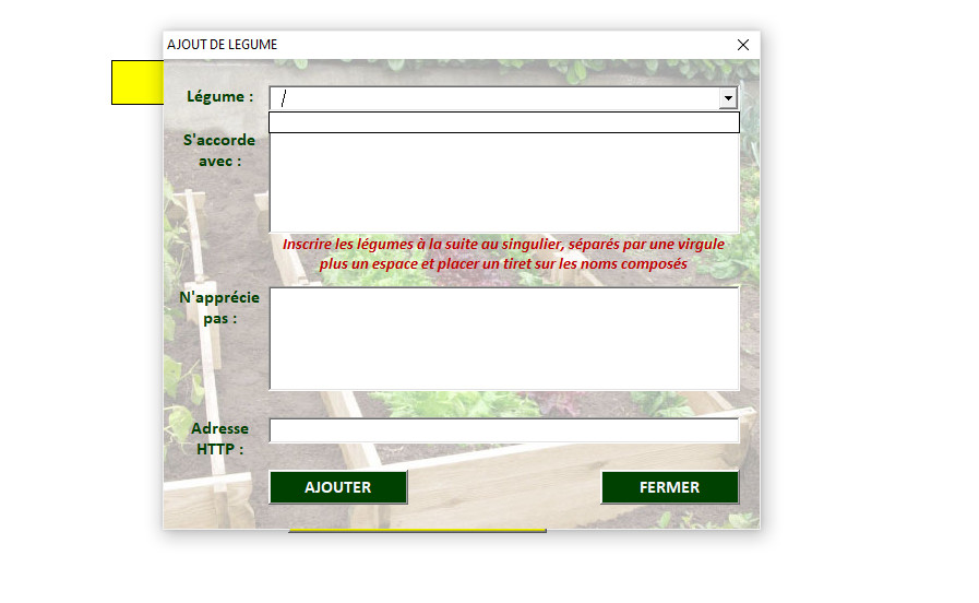

j ai suprimer certains legumes comme l ail et apres il est impossible de continuer a suprimer des legumes car voici ce qui se passe
menu /ajout suppr legumes/liste deroulant « ail »/ajouter/suprimer/oui/ok
apres je souhaite supprimer un autre voila ce qui se passe
/liste deroulant
impossible d avoir la liste deroulante

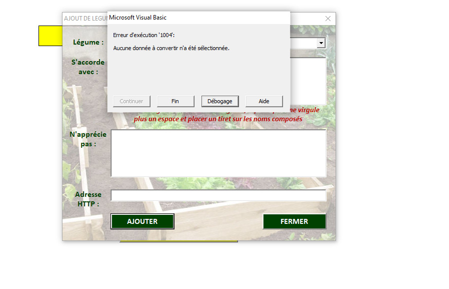

et si je clique sur ajouter voila ce qui se passe
que se passe t il
Teste avec cette modif
calendrier du potager Vers 9 (2).xls (1,1 Mo)
Bonjour Mimimathy
Cela fonctionne peut tu me dire si cela recommence la procedure a suivre .Pour eviter ce désagrément.

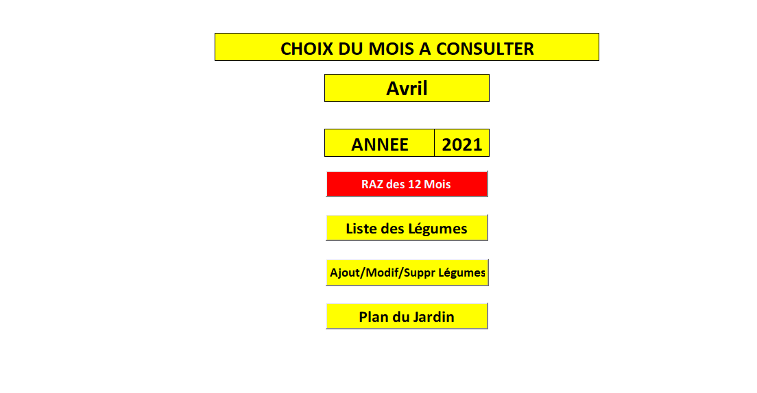

Quad je mets betterave en janvier et « SEA » le 4 cela s affiche aussi en liste des legumes dans la case janvier .Je vais garder ce tableau en listes de legumes pour du coup le remplir a la main
exemple semis de betterave je metrais la couleur qui correspond admetons en rouge ect
calendrier du potager Vers 9 (2) (5).xlsm (597,3 Ko)
