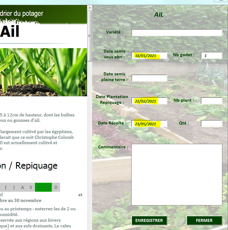

ce que tu pourrais envisager, au lieu de modifier tes couleurs, c’est de remplir automatiquement la fiche avec les dates de semis, repiquage & récolte, suivant les Nb de jours inscrits des la liste des légumes.
un simple clic droit sur le légume te permet d’avoir les dates
Tu n’auras juste à préciser le Nb de plants repiqués et à la récolte, la Qté avec ses commentaires
ex en image
Bien sur, si tu sémes à plusieurs dates, cela ne serait pas possible

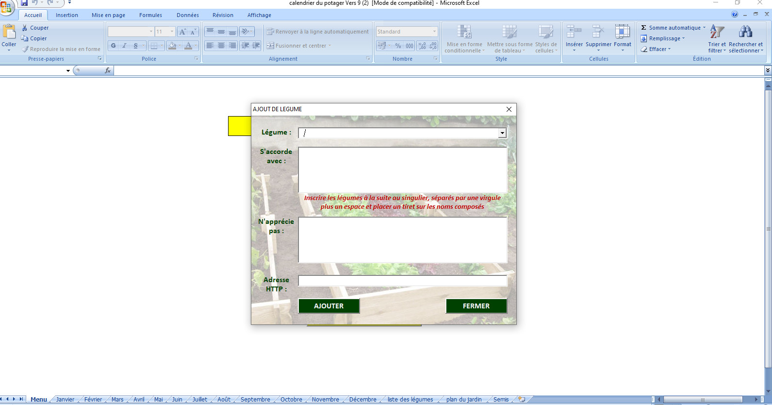

une piste je sait pas ce qu’elle vaut .Pourquoi pas sinon deja dans un premier temps je sait pas si c ‹ est realisable ,quand on ouvre l’onglet « menu » puis « ajout/modif/suppr légumes » dans la fenetre qui s › ouvre
Il faudrait rajouter des cases style
-Temps Levée en jours (entre semis et repiquage)
-Récolte en jours (entre repiquage et récolte)
-espace entre les plants
-Espace Ligne
-quantité pour 4 personnes
-quantité pour 2 personnes
-quantité pour 6 personnes
Comme cela remplirait automatiquement les cases du tableau dans l 'onglet listes des legumes
Puis en ce qui concerne les case des mois dans liste des legumes que faire le faire manuelemnt ou le faire aussi automatiquement garce a l ajout de legumes comme ci dessus

quand tu va dans l 'onglet "plan du jardin " puis avec la liste deroulante tu mets un legumes peu importe lequels tu clic droit et la fiche du legumes s affiche .Dans cette fiche il y plusieurs renseignement " date de recolte et quantité ect .Comment tu fait pour rajouter d autre renseignement d autre case
tous est en VBA, la fiche qui s’affiche est un userform qui reprend les données
si tu est curieux, fait ALT F11 et tu aura droit au développeur

je pense que comme tu me la dit j ai mal orienter mon sujet .Jaurais du et peut etre est il encore possible de .
Quand tu ouvre dans l onglet « menu » « modif suppr ajout legumes » mettre juste apres l encadrer n aprecie pas et l encadrer http
Espace entre les Ligne
Comme cela quand j aurais rempli ce formulaire d « ajout suppr et modif legume » cela aurait rempli automatiquement les celules dans listes des legumes
Je n’ ai pas été dans l ordre car les idées me venait au fur et mesure que tu avancait j aurais du me poser et mettre comme tu dit le tout sur papier pour avoir une vu d ensemble definitif
