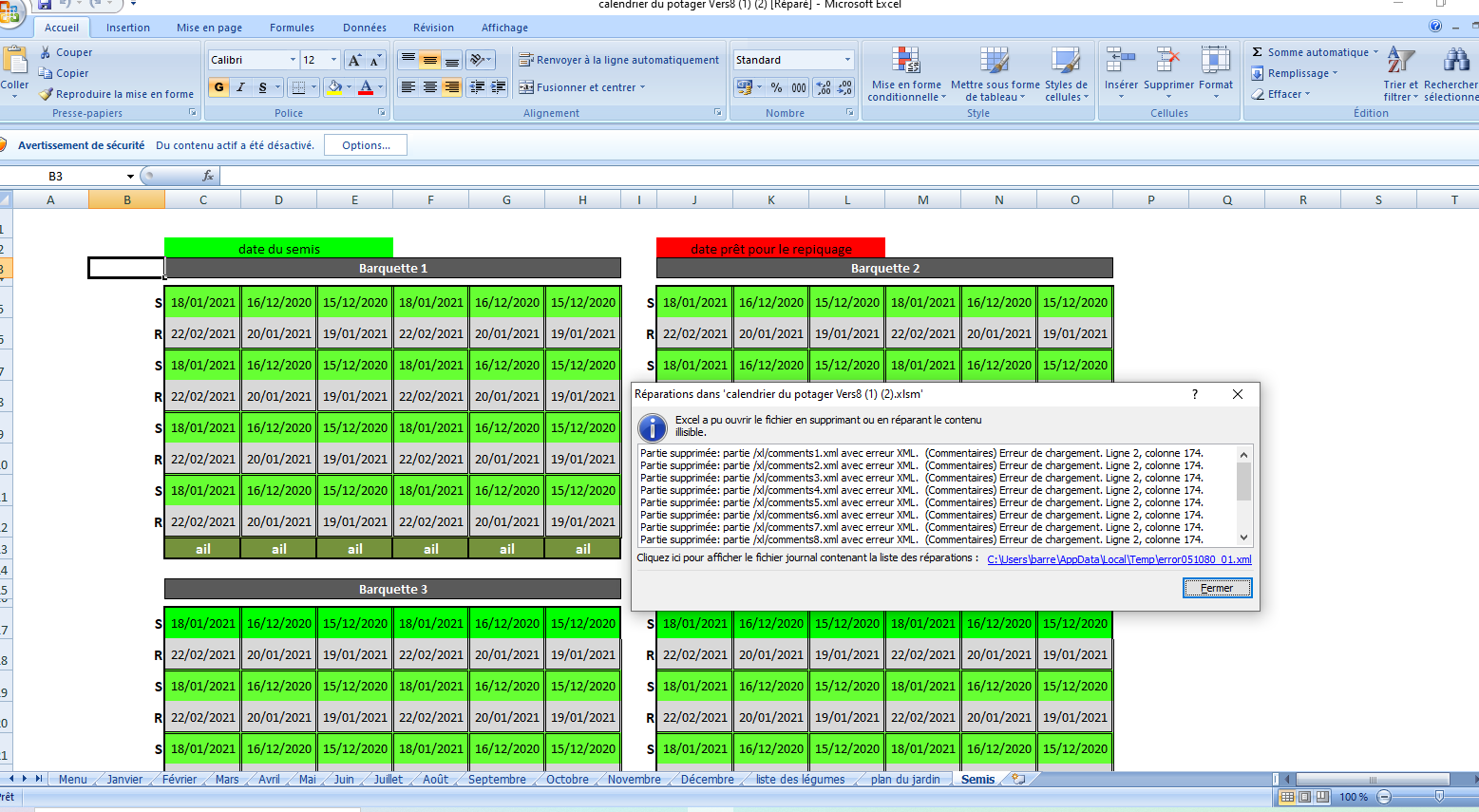

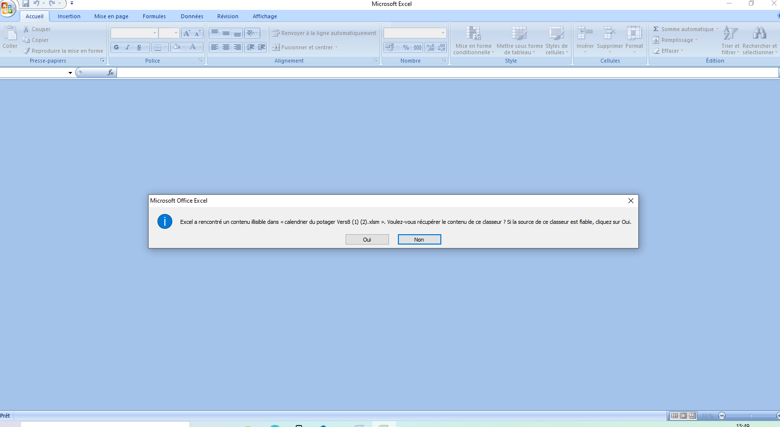

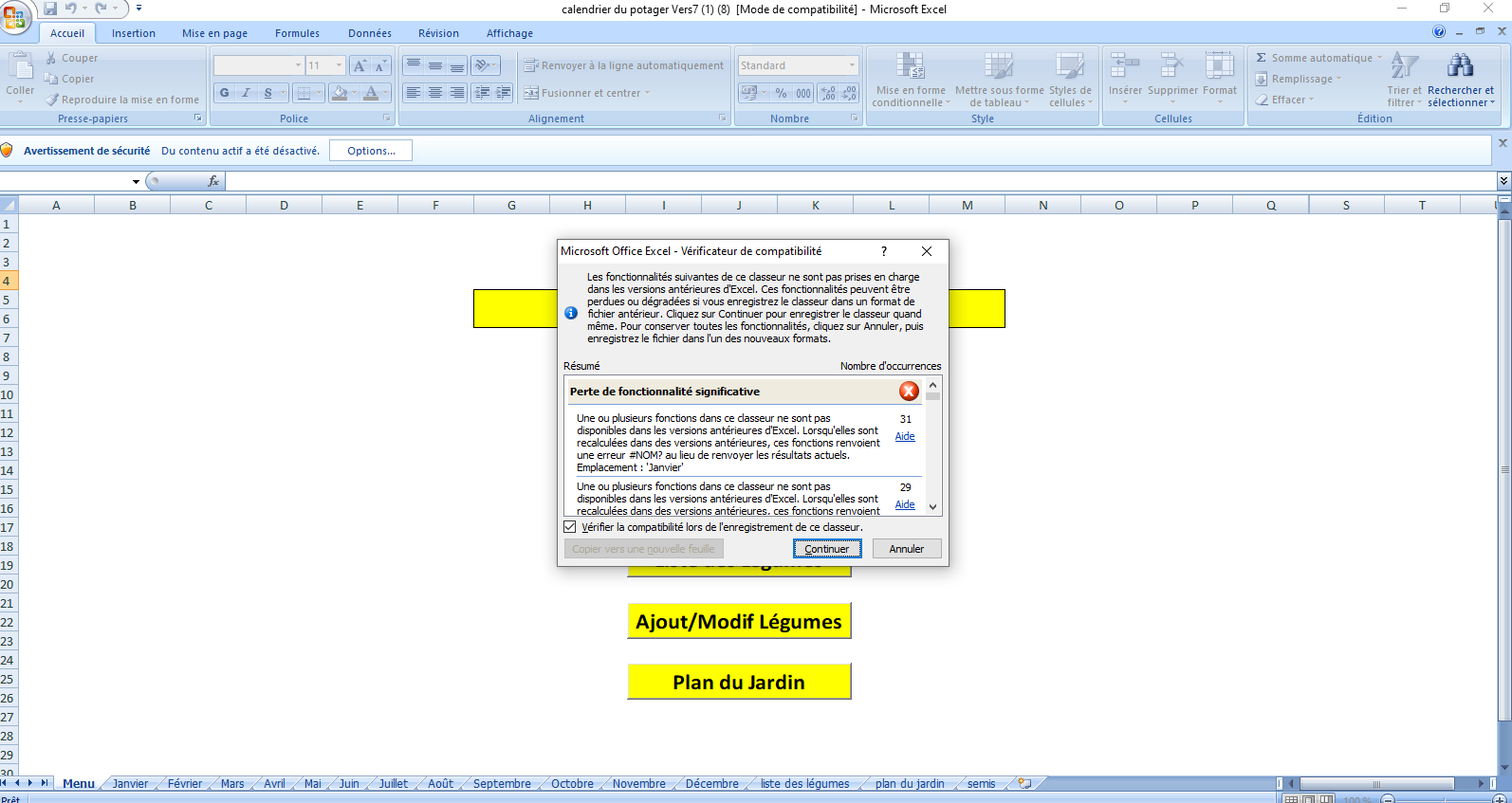

par contre quand j enregistre voila ce que cela me donne avec ce que j’ ai rajouter
Teste en essayant de l’enregistrer en XLSM
ou
teste aussi en décochant la case à cocher sur le msg d’erreur
Re
J’ai reussi a enregistrer

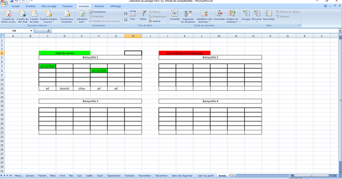

Teste ceci pour les semis
sur ton exemple si tu remplaces la date du 18/01/2021 par 14/12/2020 ou par 15/12/2020 (34/35 jours)
tu verras la mfc

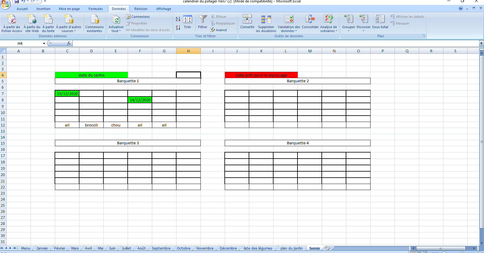

Je viens de tester cela fonctionne pas j’ai fait 2 essai 14/12/2020 ou par 15/12/2020 cela reste en vert et ne passe pas en rouge .

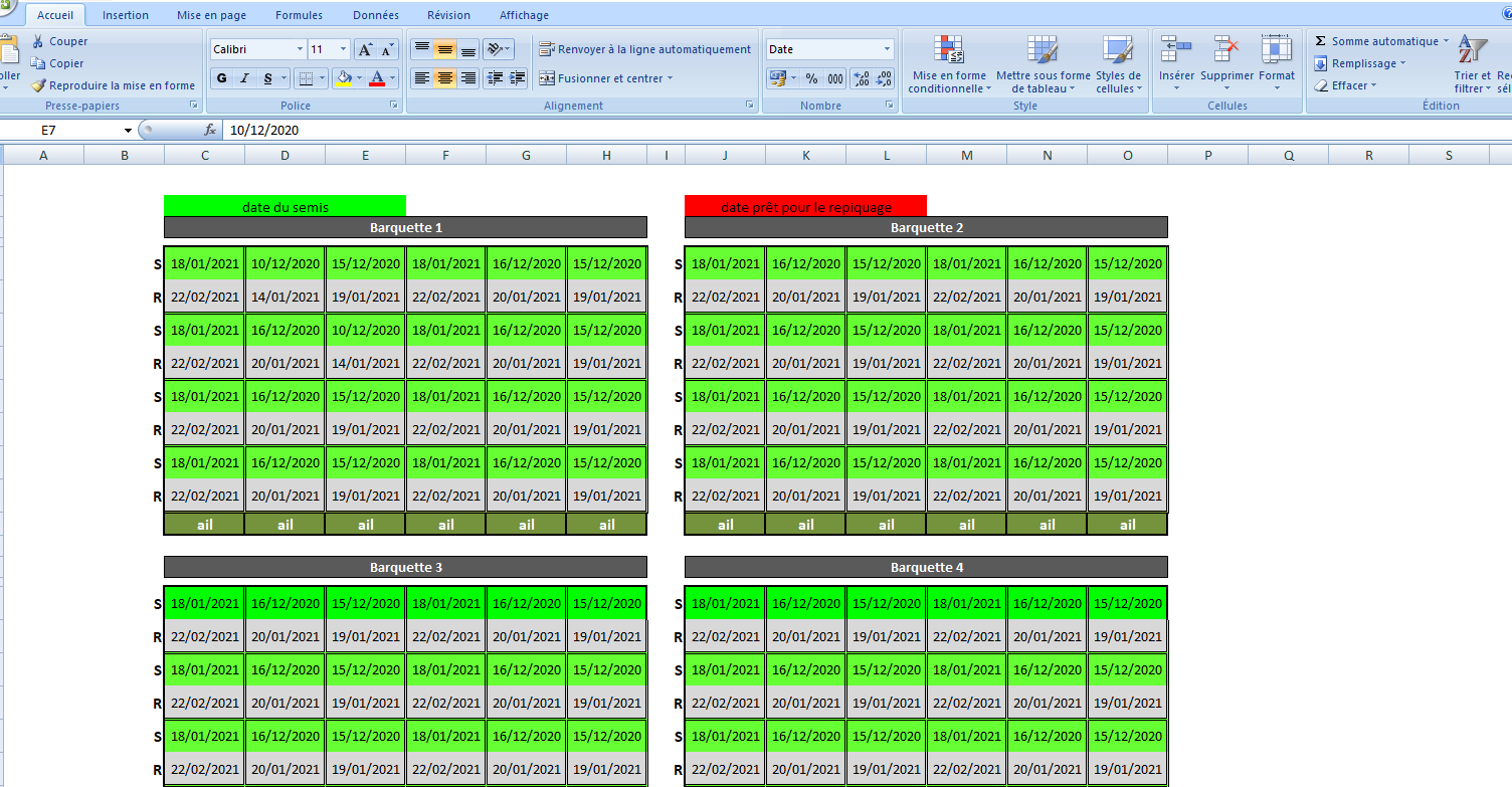

pour l onglet « semis »
Cela fonctionne par contre est il possible de rajouter date final pour le repiquage en « gris » entre date de semis "en vert " et date pret pour le repiquage en « rouge » comme cela fera une explication direct des codes couleur sur cette feuille
je regarde pour la supression des legumes
je teste
C’est le cas
sur ton exemple pour « ail » en date du 18/1/21 la date de prét pour repiquer est en dessous soit le 22/02/21,
si tu modifies ta date en 16/12/20 le repiquage est en gris → 34 Jours
si tu modifies ta date en 15/12/20 le repiquage est en rouge → 35 Jours

Re
je t ai fait les 3 version dans l onglet semis et regarde ce que cela me donne cela reste en gris etonnant

Re
toujours pareil

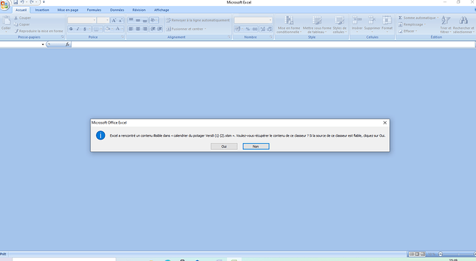

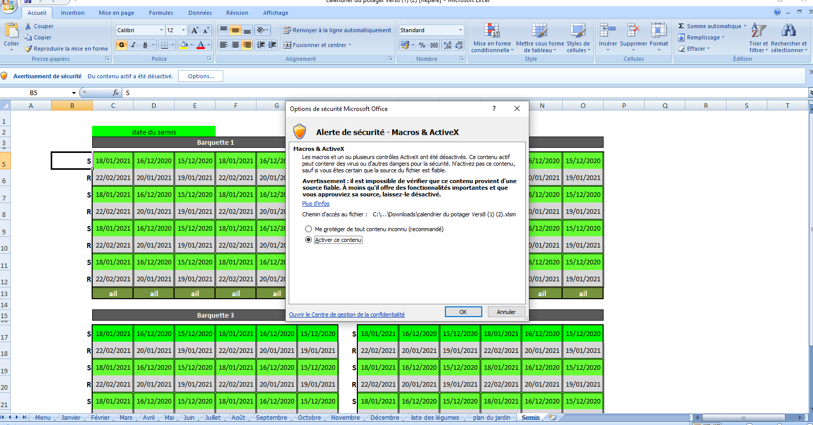

Re
cela ne fonctionne pas
Voici ce qu il se passe
je clique sur oui puis voila cela ce mets a clignoter pendant quelque seconde puis voila ce qui s affiche
je clique sur fermer
une fenetre s ouvre
activer ce contenu
ok
je comprends pas ce qu il se passe
