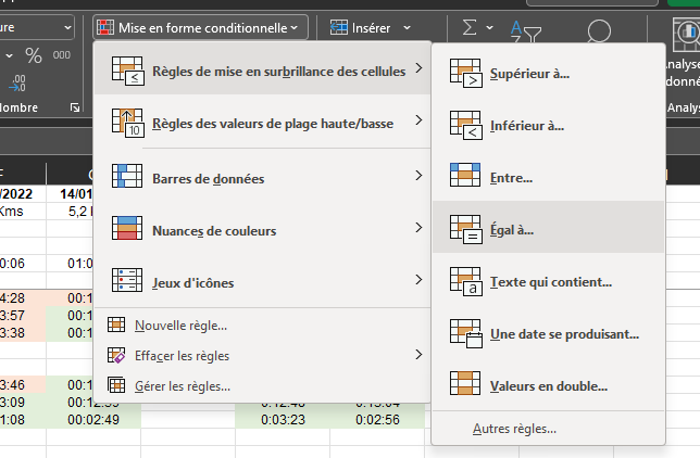

Comment as-tu fait pour mettre une couleur sur le 2,6 kms ? Je voudrais faire la même chose pour le 5,2 kms.
Peux-tu m’expliquer stp. Après c’est promis je ne te dérange plus
tout simplement une mfc
tu selectionnes toutes la ligne
tu clic sur "regles de mise en forme conditionnel
tu choisis l’option « égal à »
puis la tu mets 5,2
