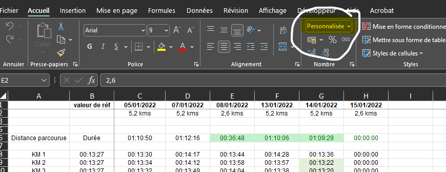

J’ai trouvé pour mon rythme moyen. En revanche pour la durée effectuée elle doit être inférieure à la valeur à 01:10:50 si 5,2 kms et 00:36:48 si 2,6 kms
Suivi activité physique.xlsx (12,7 Ko)
Pouvez-vous m’aider ?
Il me faudrait une MFC avec couleur (vert) selon les conditions ci-dessus.

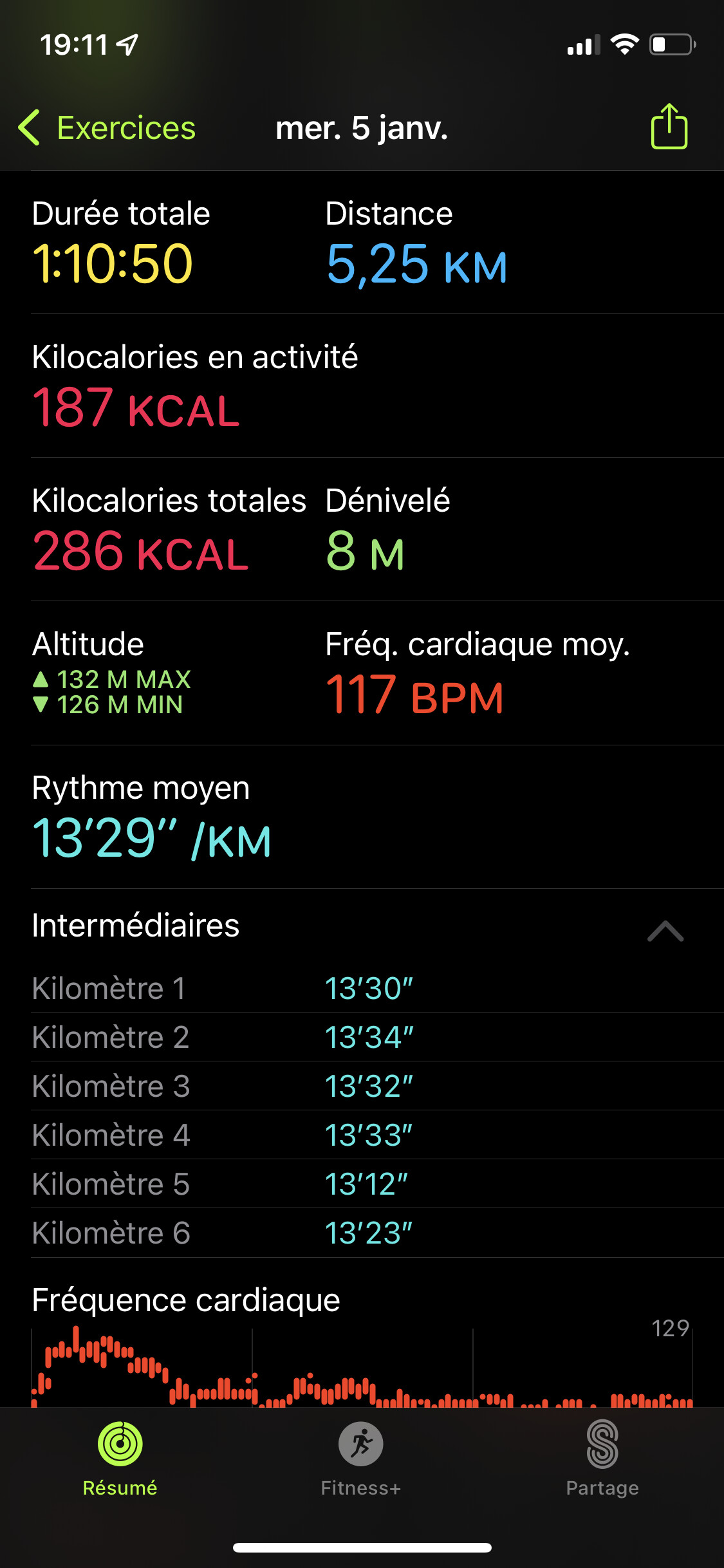

Besoin d’aide svp : pourquoi la somme de mes 6 kms ne correspond pas à la durée totale ? (Ex. 01:10:50)
hello je suis deja entrain de chercher la formule pour la MFC
que veut tu dire par la sommes des 6 km
je t’ai aussi du coup mis un format personnaliser des cellules de distance pour que tu ai juste a mettre les chiffres par ex 5,2 et ça affichera 5,2 kms, pour cela il suffit d’aller
Voilà la somme des différents temps ne correspond pas à mon temps total.
13:30 + 13:34…et ainsi de suite
Ben c’est que tes partiels ne correspondent pas aux temps complet…
parce que si on ne prends que les minutes…6 X 13 minutes ça fais déjà 1h18
Voici les relevés exacts qui correspondent à ce que j’ai saisi
Je suis d’accord avec toi mais il n’en reste que 6 fois 13 minutes ça fais 1h18…a voir avec le fabricant de ta montre ou du logiciel qui la gère…
J’ai bien mis 1h10 je confirme
Oui tu as surement mis 1h10 mais 6x13 minutes font 1h18…refais le calcul, même mentalement 6x13minutes font 1h18
Oui je sais il y a un problème de réglage avec la montre
C’est bien ce que tu m’as fait mais je voulais conserver le vert et orange pour les valeurs KM1 à KM6 et ne mettre que du vert sur la durée totale si celle si inférieure aux valeurs 5,2 kms ou 2,6 kms
Merci beaucoup
voila, j’ai remis la mfc
mais par contre j’ai pas encore trouver la formule pour la mfc des 2,6km
