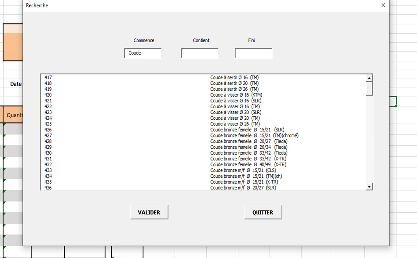

peux tu enlever les cases « commence » « contient » « fini » et ne laisser q’une seule case où je dois écrire un nom de famille.
Exemple : je tape (Coude) et tous les articles contenant (Coude) s’affichent.
Pourquoi enlever toutes les cases ?
Tu n’utilises que la case « Commence » tu n’utilises pas les autres pas besoin
Ainsi dans celle-ci tu saisies « Coude » et tous les articles contenant (Coude) s’affichent.
Reste à choisir en sélectionnant dans la liste l’heureux élu et de cliquer sur « VALIDER » pour l’intégrer dans l’onglet « Facture »

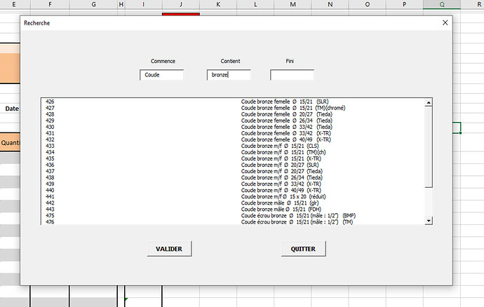

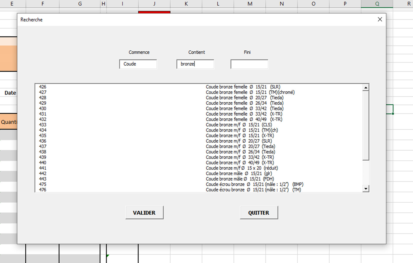

J’affine cette liste en mettant ensuite dans la fenêtre contient « bronze » j’obtiens tous les articles commençant par « Coude » et qui contiennent « Bronze » :

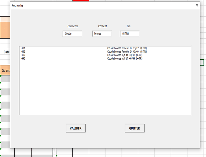

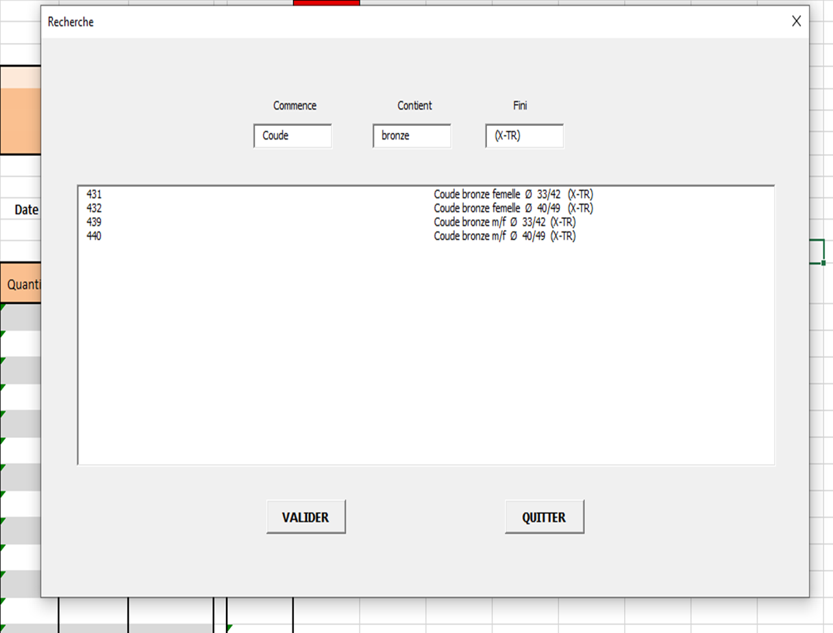

J’affine cette liste en mettant ensuite dans la fenêtre fini « (X-TR) » j’obtiens tous les articles commençant par « Coude » et qui contiennent « Bronze » et se terminant par (X-TR) :
Ainsi de 2276 articles dans la liste avec cette approche je l’affine à 4 articles
Reste à sélectionner celui que je souhaite pour par le bouton « VALIDER » l’intégrer dans l’onglet « Facture »

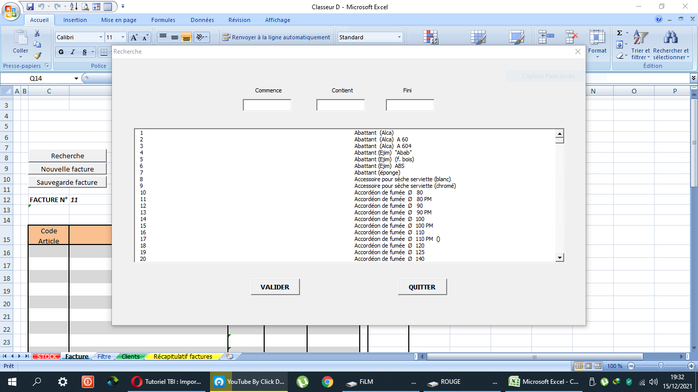

Salut
j’ai passé la journée à m’entrainer et je commence à avoir « la main »
peux tu me réduire la taille de la fenêtre de recherche et en enlevant les 3 cases :
« commencent » « contient » « fini »
merci d’avance !
