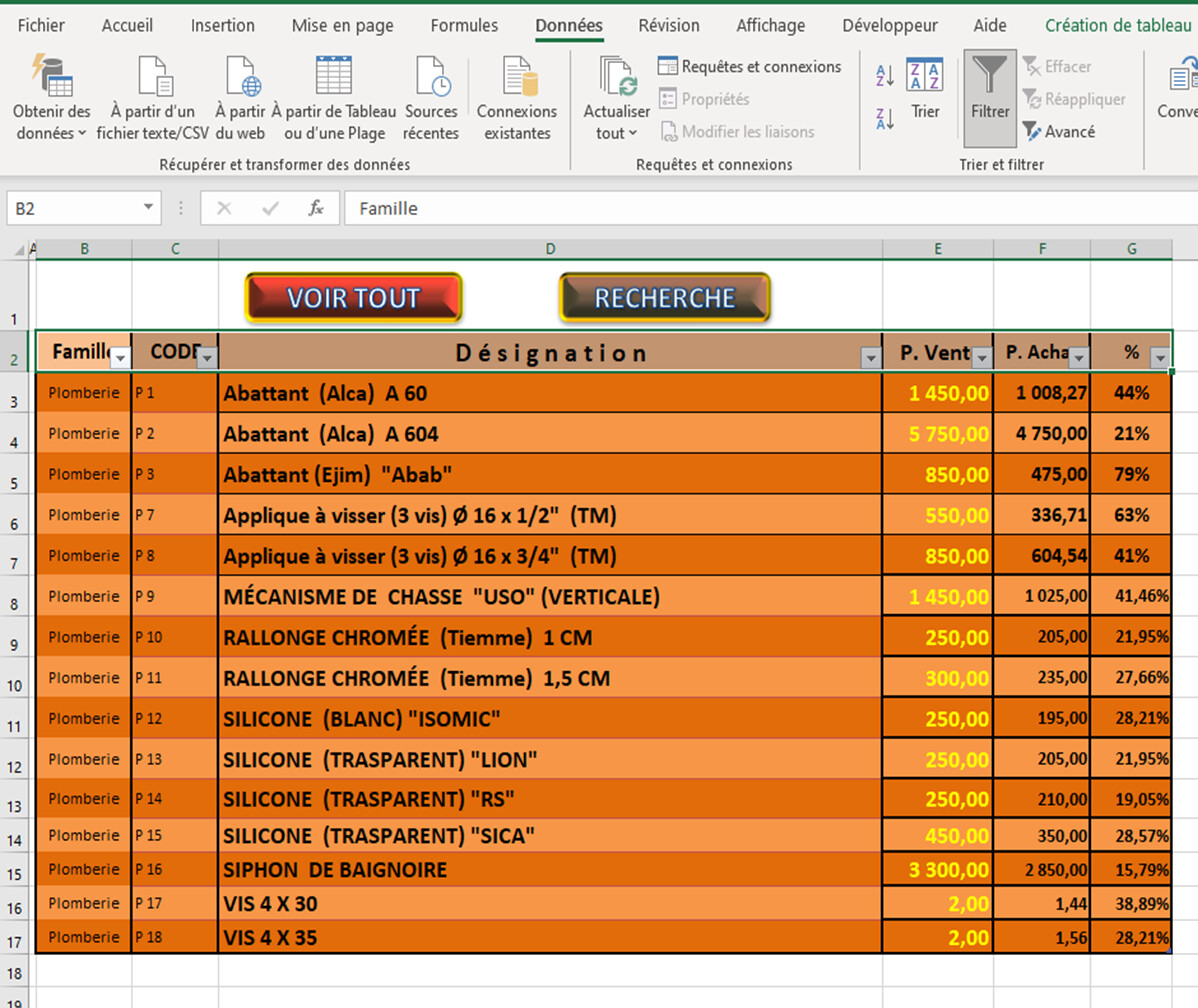

sélectionnne tes entêtes ligne 2
Puis barre d’Excel sur la rubrique « Donnée » (après « Formules ») cliques sur l’icone « Filtrer »
Des petites flèches apparaissent en ligne 2 sur toutes les colonnes sélectionnées de celle-ci
Enregistres (Disquette)
Les filtres sont prêts à être utilisés

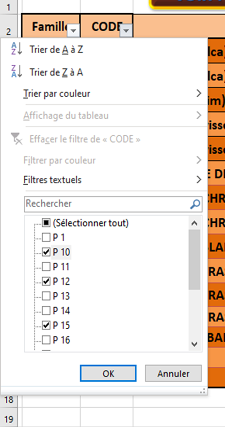

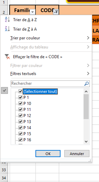

Colonne C cliques sur la petite flèche :
Tu as la liste de toutes les données disponibles sans doublon de cette colonne (joues de l’ascenseur pour toutes les voir)

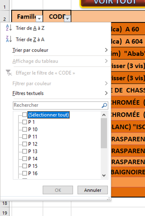

Si tu cliques sur « Sélectionner tout » tout ce décoche"
et tu peux choisir une ou plusieurs données à ta convenant en les recôchant chacune de manière spécifique
par exemple dans cette image P 10 et P 12 et P 15

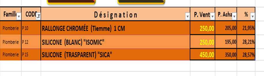

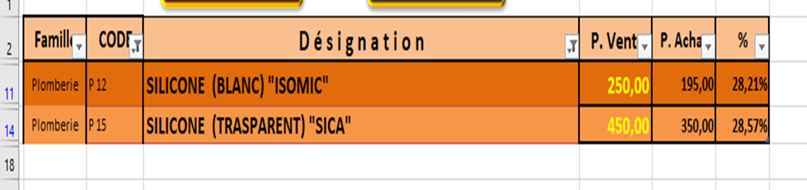

Cliques sur OK c’est celle qui seront retenues par le filtre les autres seront cachées :
Ligne 2 la colonne qui utilise le filtre a à la place de la flèche un petit entonnoir en symbole

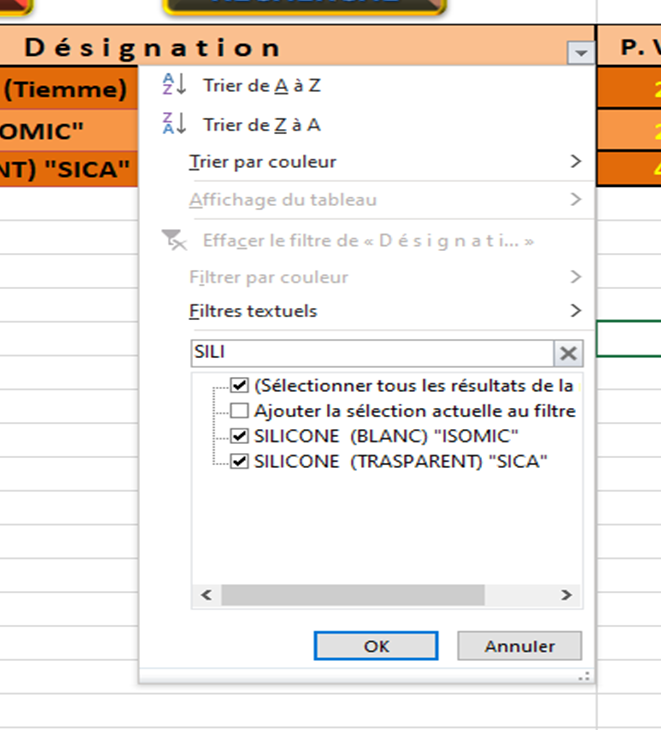

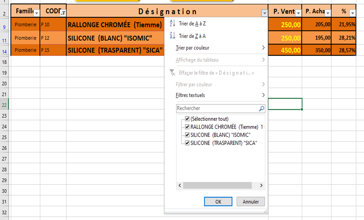

Tu peux avec ce filtre en cours réalisé sur les données apparentes réaliser un 2° filtre sur une autre colonne par exemple colonne D
Soit de la même manière ne cocher que les données que tu souhaites soit dans la fenêtre « Rechercher » saisir tout ou partie d’un libellé ainsi :
Tu fais OK et tu obtiens les lignes qui répondent aux filtres de la 1° colonne et de la 2° ainsi :

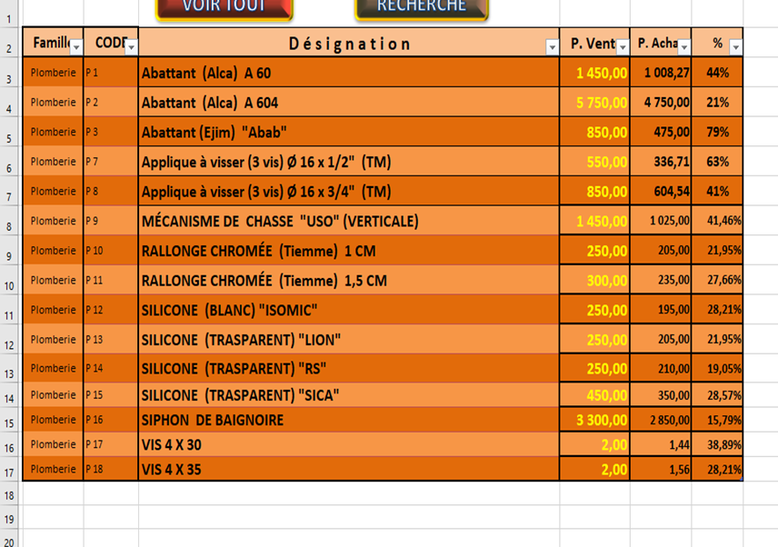

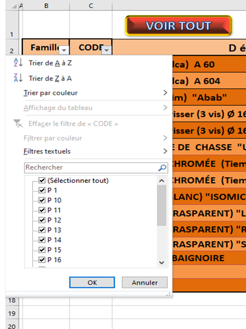

Pour retrouver pour chaque colonne l’intégralité des données tu cliques sur le symbole entonnoir de celle-ci filtrée
Puis tu coches « Sélectionner tout »
Et OK
La colonne est défiltrée :

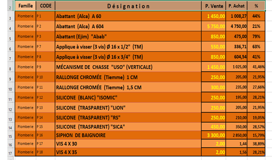

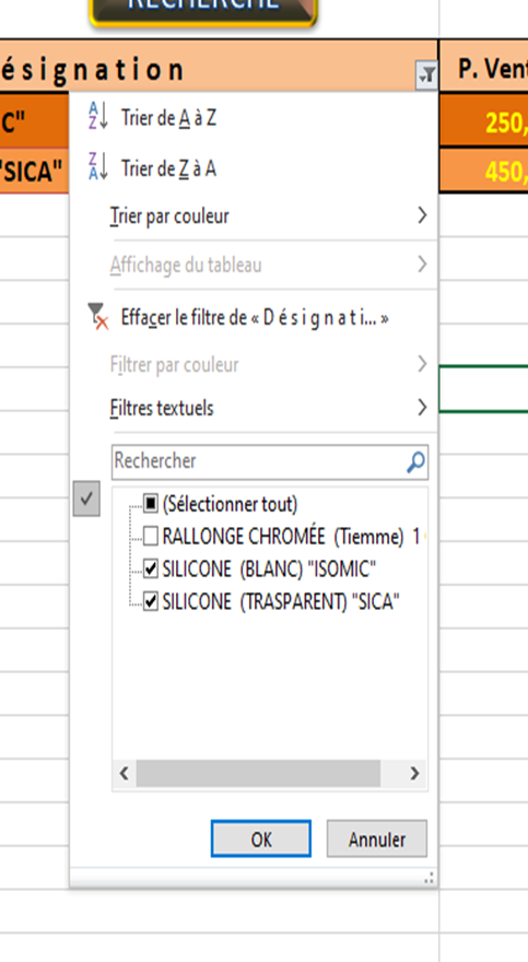

Tu peut aussi entamer une autre recherche sur tout ou partie d’un autre libellé
Pour avoir toutes tes données de ton tableau tu défiltres de la même façon toutes les colonnes filtrer ici la 1° colonne :
Sélectionner tout
et OK
