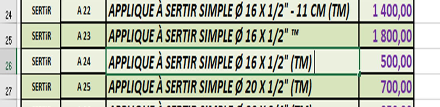

Attention certaine désignation colonne D onglet « STOCK » ont en bout un espace
Exemple sur cette image ligne 26 le curseur de la souris n’est pas accolé à la donnée signe d’un espace en bout
Ces espaces intempestifs aux extrémités en début ou en fin seront à inclure dans les dispositifs de recherche « Commence » ou « Fini » pour que ces désignations apparaissent dans la fenêtre par exemple pour celle de cette ligne 26 pour l’obtenir il ne faudra pas mettre dans la fenêtre du formulaire « Fini » ce critère : « ™ » mais il faudra mettre "™ " avec un espace en fin
Sinon il faut faire un bon nettoyage de ces espaces indésirables
