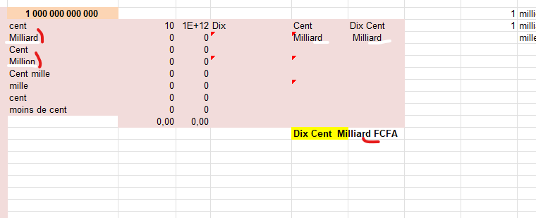

Aussi, lorsque j’écris 1000 000 000, il s’affiche Dix Cent Milliards au lieu de Mille Milliards.

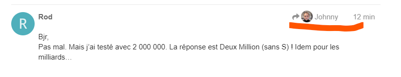

Pas mal. Mais j’ai testé avec 2 000 000. La réponse est Deux Million (sans S) ! Idem pour les milliards…
Bizarre chez moi

Ta proposition résout le problème tontonbox. Peux-tu toutefois améliorer les points suivants :
  • D’FCFAS est à remplacer par DE FCFA (E, S, pas d’accent)
  • FCFAS est à remplacer par FCFA (sans S)
  • traiter le cas de 1000 000 000 000 (Mille Milliards) qui n’affiche rien en Lettre.
