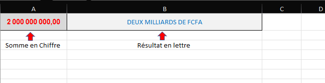

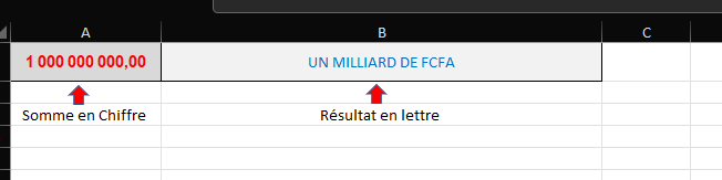

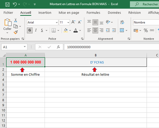

Ta proposition résout le problème tontonbox. Peux-tu toutefois améliorer les points suivants :
  • D’FCFAS est à remplacer par DE FCFA (ajout E, pas S, pas d’accent)
  • FCFAS est à remplacer par FCFA (pas S)
  • traiter le cas de 1000 000 000 qui ne s’affiche pas en lettre

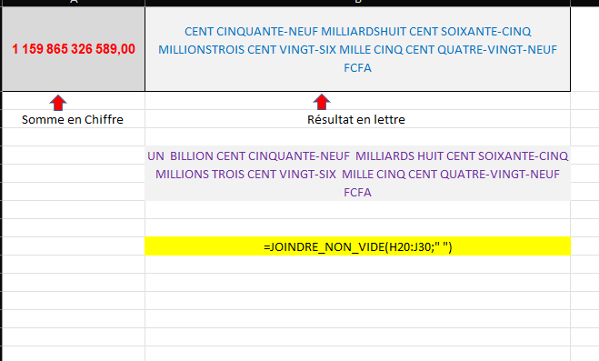

bonjour,
j’ai pas tout compris tes formules
donc j’ai modifié ton fichier avec ce que je sait
aprés 100 milliards c’est 1 billion
Montant en Lettres sans macro revisité -3.xlsx (15,7 Ko)

A mon avis c’est parce qu’il a utilisé une fonction d’un pack de complément à télécharger
Capture d'écran 2024-05-03 191455
bonjour,
voici ce que j’ai utilisé inscrit dans le fichier
le pack de fonctions XLP. Fonctions complémentaires XLP
avec le complement nblettre.xla pour la troisième solution.
http://www.formettic.be/Module3/Excel-Calc/web/co/0343-ConvNumberLetter.html
Montant en Lettres sans macro revisité -3.xlsx (18,0 Ko)
